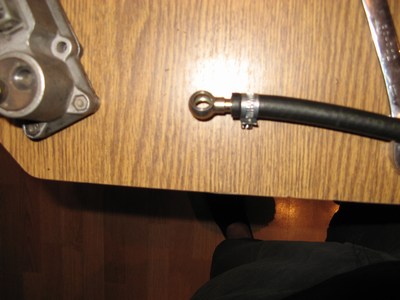

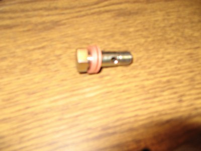

Kupujemy:
- wąż gumowy do paliwa (w moim wypadku śr wewn 8mm) w sklepie z przewodami gumowymi
- oczko (zdj 1) w sklepie z hydrauliką siłową
- śrubę podwójnej długośći śr 10mm w sklepie z hydrauliką siłową (zdj 2)
- końcówka 1/4'' do wetknięcia w przewód gumowy
- 2 x opaski na przewód
- manometr najlepiej z końcówką typu 1/4'', wskazane szkiełko szklane nie plastikowe bo po zalaniu benzyną nic z niego nie zostanie (zdj 3) Szczególnie fajne są z gliceryną w środku. W sklepach drogie ale na allegro zdarzają się okazje.
Łączymy wężem końcówkę do manometru z oczkiem (zdj 4). W ten sposób mamy prosty i genialny przyrząd do pomiaru ciśnienia sterującego, które odpowiada za skład mieszanki podczas rozruchu zimnego silnika. Odpowiednią jego wartość można znaleźć w książce J. Kasedorffa "Zasilanie wtryskowe benzyną" (dział download).

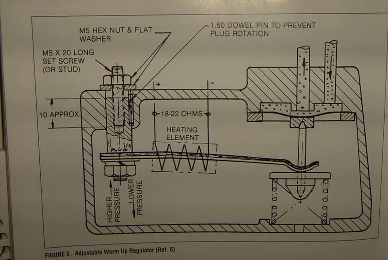

Autor RE: Pomiar ciśnienia sterującego wtrysku
Postów: 2411
Dodane dnia 08-05-2008 22:45
zdj 2

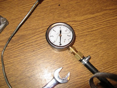

Postów: 2411
Dodane dnia 08-05-2008 22:46
zdj 3

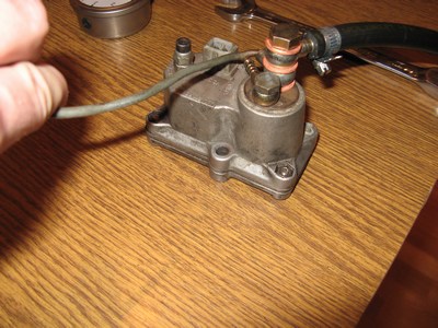

Postów: 2411
Dodane dnia 08-05-2008 22:47
zdj 4

Dodane dnia 08-05-2008 22:55
Obok gniazda do którego wpina się prąd widać wystający imbus. Ten warmup jest przerobiony tak by można było regulować ciśnienie sterujące. Przeróbka jest prosta. Wiercimy w kołku widocznym na obrazku dziurę, gwintujemy 5 max 6mm, wkręcamy śrubkę z podkładką.
Wkręcając śrubę podnosimy ciśnienie (zubażamy mieszankę), wykręcając i uderzając w nią młoteczkiem obniżamy ciśnienie (wzbogacamy mieszankę). Brzmi skomplikowanie a w rzeczywistości proste.

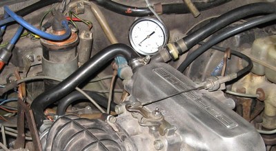

Postów: 2411
Dodane dnia 11-05-2008 22:56
A tak to wygląda na aucie.

Ten filmik pokazuje to, o czym pisaliśmy wyżej (ale nie do końca). Przede wszystkim pokazuje jak podłączony został manometr i że ma zaworek o którym wspominałem, oraz co się dzieje, jak zaworek zamkniesz.
Sama przeróbka WURa z filmiku jest odmienna od tej, którą pokazał Juras. Jurasowa służy regulacji ciśnienia sterującego gdy silnik jest zimny (w zależności od temperatury otoczenia to ciśnienie powinno mieć od ok. 1 bara do 2 barów). Dokładne wartości ciśnienia w relacji do temperatury są w Haynesie (taki ładny wykresik). Podkreślam - chodzi o temperaturę zimnego silnika.
Dla jasności - WUR działa tak:
- gdybyśmy sobie wyobrazili, że WUR składa się tylko z tego, co na rysunku jest po prawej stronie (sprężynka, tależyk, "bolec", przepona i rurki dopływu/odpływu paliwa) to otrzymalibyśmy regulator ciśnienia na gorącym silniku. W takim układzie powinien on zapewniać utrzymanie ciśnienia w okolicach 3,4-3,6 bara (piszę z pamięci, w Haynesie jest na pewno podane z dokładnością do setnych części bara).
Tak jest dobrze na gorącym silniku, ale na zimnym miło było by mieć mniejsze ciśnienie sterujące (czyli działające na tłok od góry), bo wtedy mieli byśmy bogatszą mieszankę. żeby ciśnienie było mniejsze to trzeba spowodować by WUR nie blokował tak bardzo paliwa (czyli nie wytwarzał ciśnienia). Jak to osiągnąć? Ano trzeba zmniejszyć nacisk sprężynki na przeponę, czyli zmienić sprężynkę na inną (co jest niemożliwe) albo zmienić "na chwilę" charakterystykę tej co jest. Zmianę charakterystyki (czyli siły z jaką sprężyna działa na przeponę) uzyskać można przez dodanie innej sprężyny, która będzie działała w kierunku przeciwnym* do tego, w którym działa sprężyna "główna".
Bosch sobie wymyślił, że doda więc taką sprężynę i w dodatku będzie można nią sterować. Rolę tej sprężyny pełni lewa część rysunku - ta blaszka. Jest to element termobimetalowy czyli pod wpływem ciepła odkształca się.
Jak WUR jest zimny to "blaszka" przeciwdziała działaniu sprężyny, ta nie dociska przepony tak mocno jak by chciała i ciśnienie w układzie mamy niskie. Jak silnik się nagrzewa to gorący robi się też WUR (a dodatkowo "blaszka" ogrzewana jest elektryczną spiralną grzejną). Pod wpływem ciepła blaszka się odkształca (odgina w górę na rysunku) i pozwala sprężynie co raz mocniej naciskać na przeponę (zwiększ się ciśnienie). W końcu odgina się tak, że już nie przeszkadza sprężynie (nie działa na nią) i mamy duże ciśnienie na gorącym silniku.
Wracając do regulacji - ta opisana przez Jurasa umożliwia regulację nacisku blaszki termobimetalowej na sprężynę. Czyli jest to regulacja ciśnienia sterującego na zimnym silniku. Nie wyregulujesz tym sposobem ciśnienia na silniku gorącym.
Nie wiem jak działa regulacja zaprezentowana na filmiku od Ciebie, bo brak opisu. Wyobrażam sobie, że gość tak przerobił WURa, że jak kręci jakąś śrubką to zmienia położenie dolnego podparcia sprężyny, przez co byłby w stanie wpływać również na ciśnienie sterujące na gorącym silniku (zwiększać je). Jednak to tak sobie tylko zgaduję.
Generalnie to są dwie różne przeróbki.
mojojojo13
Postów: 506
Miejscowość: Lublin
Data rejestracji: 09.09.07
Dodane dnia 20-09-2013 10:32
Tutaj się rozumiemy, nie mniej nie do końca zgodzę się z Tobą, że pozostanie to bez wpływu na odpalanie na ciepłym, gdyż.
Fabrycznie blaszka bimetalowa ma swoje (tylko na potrzeby tego posta) trzy współrzędne (punkt A przy wkręcie regulacyjnym o położeniu "0" po lewej stronie) Punkt B - to drugi koniec przy sprężynie naciskającej przeponę. Zmienna C - to odkształcenie blaszki pod wpływem temperatury (jest stałe i wynika z właściwości materiałowych). Punktem odniesienia jest korpus termoregulatora.
Jeśli zmienisz punk A regulując wkręt, zmienisz też położenie w punkcie B, gdyż odkształcenie blaszki dalej będzie stałe. Jeśli wkręcisz wkręt o 3 mm, skrajne położenie punktu B też będzie niższe o 3 mm przy stałej C. Tym samym zmienisz liniowo ciśnienie (zimne-ciepłe)
[img]http://s4.ifotos.pl/mini/1png_nshesrs.png[/img]
Czy się mylę?
W ogóle, to jeśli patrzeć na te zdjęcia - to ciśnienie na zimnym, będzie w mojej ocenie zawsze zbliżone, ponieważ bimetal jest nie odkształcony i grawitacyjnie naciska na sprężynę (a więc przepona zawsze będzie w dolnym położeniu) - a regulacja ma na celu skorygować odkształcenie blaszki także na ciepłym (która ze względu na zużycie nie odkształca się tak jak w okresie nowości).
Uwaga - opieram się na rysunku Jurgeena
Edytowane przez mojojojo13 dnia 20-09-2013 10:47
Postów: 2411
Dodane dnia 20-09-2013 11:32
mojojojo13 napisał/a:
Czy się mylę?
W praktyce się chyba jednak mylisz. Regulując tą dorobioną śrubką wpływa się tak naprawdę na "dolne" ciśnienie czyli na zimnym silniku. Na ciepłym silniku ten zawór się po prostu całkowicie zamyka niezależnie od tego jak ustawiłeś "zimne" ciśnienie. Tak, że najlepiej - polecam zostawić rozważania teoretyczne, przerobić i podłączyć manometr smiley
Edytowane przez juras dnia 20-09-2013 11:32
