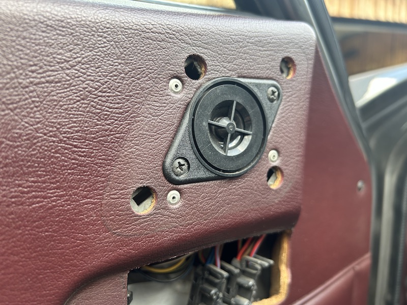

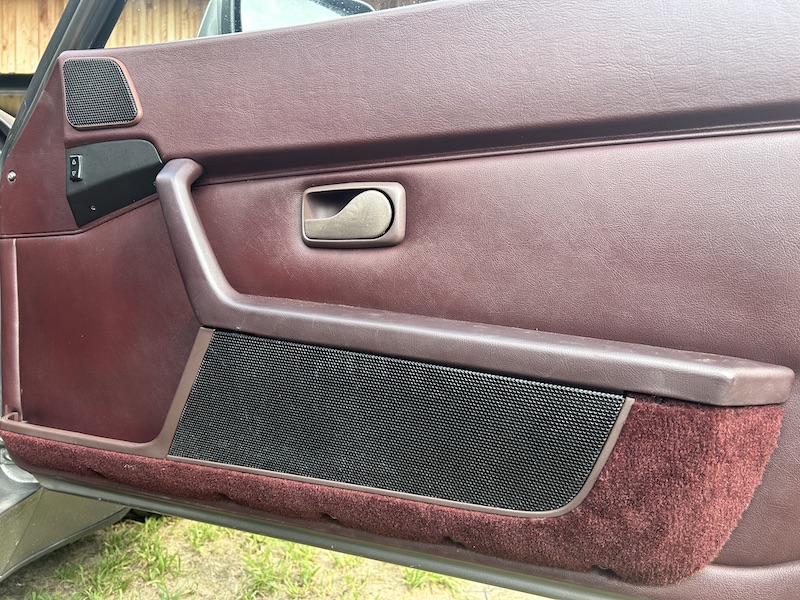

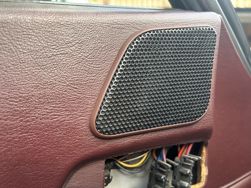

Tak to wygląda jak jest już prawidłowo osadzone.

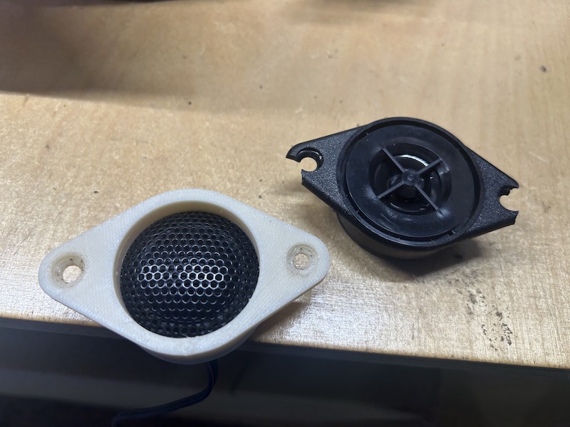

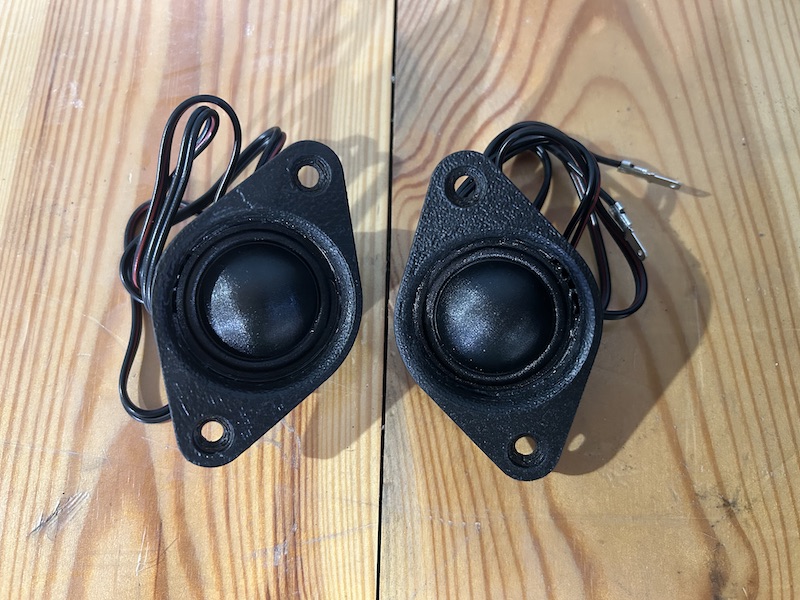

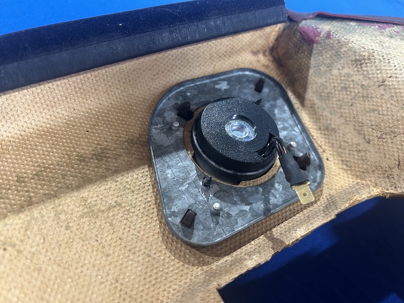

No i teraz zabrałem się za zabawy z gwizdkami. Ponieważ fabryczny gwizdek ma uszy montażowe, to aby aftermarket zamocować musiałem takowe po prostu dorobić.
Autor RE: 944 S2 / 944 T - Upgrade Audio 10-głośnikowego
Postów: 1685
Dodane dnia 18-08-2025 10:10

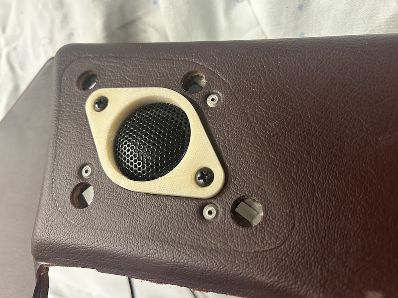

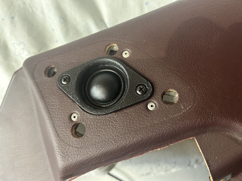

W sumie to musiałem kilka prototypów tego uchwytu zrobić, bo okazało się że jest tam bardzo ciasno między OE maskownicą i głośnikiem.
Postów: 1685
Dodane dnia 18-08-2025 10:11
W każdym razie po pierwszych przymiarkach wyglądało to dobrze :-)
Postów: 1685
Uchwyt musiał się wpasować w OE maskowniczkę oczywiście.
Postów: 1685
Dodane dnia 18-08-2025 10:14
Finalnie musiałem wywalić siatkę z gwizdków - na szczęście była ona tylko na wcisk, bo inaczej wystawałoby to za bardzo i nie szło zamontować OE maskownicy. Same gwizdki w uchwyt są wklejone (na klej do szyb, bo akurat miałem). Cienka warstwa po obwodzie od czoła gwizdka. Dociśnięte i po nocy gotowe. Na tym foto uchwyty psiknięte sprayem strukturalnym do plastiku dla ładniejszego wyglądu i bez tych siatek z którymi przyszły.

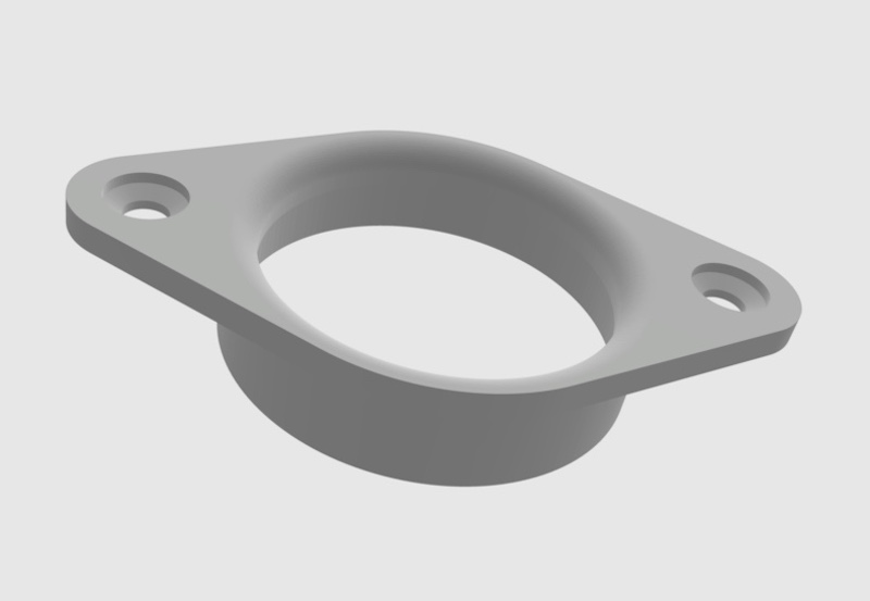

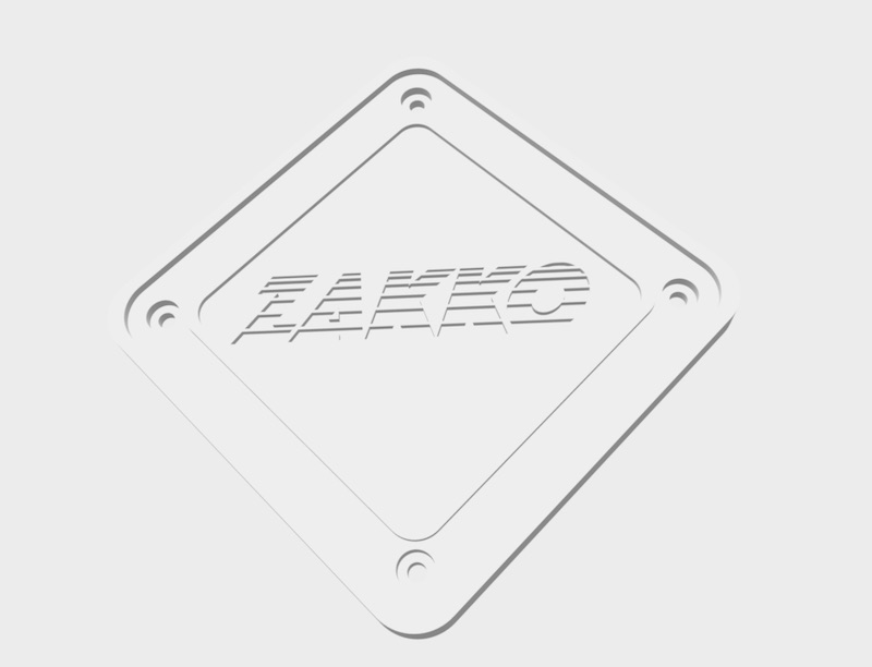

Ogólnie to zostałem skrytykowany za ten mój uchwyt przez kolegę od Audio i musiałem zrobić poprawkę w finalnym modelu - zaokrąglić krawędź na wyjściu głośnika smiley
Postów: 1685
Dodane dnia 18-08-2025 10:23

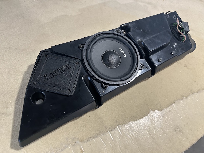

Model zaślepki za ten mniejszy głośnik prezentuje się o tak.

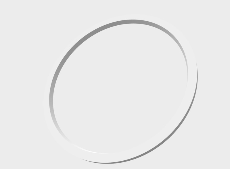

I do kompletu jeszcze pierścień pod głośnik 130mm.

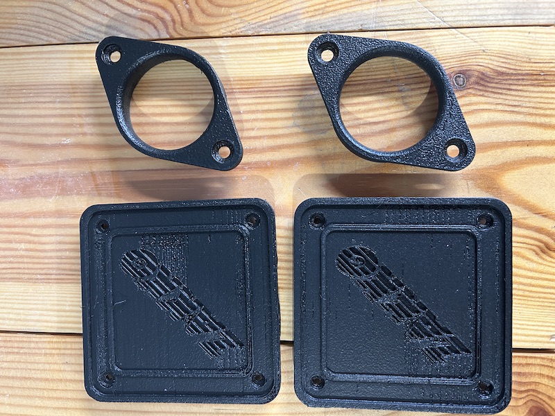

Uchwyty gwizdków i zaślepki pociągnięte tą farbą strukturalna wyglądają sobie o tak.

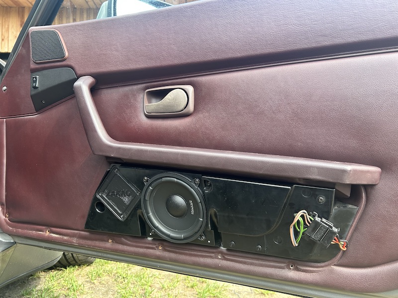

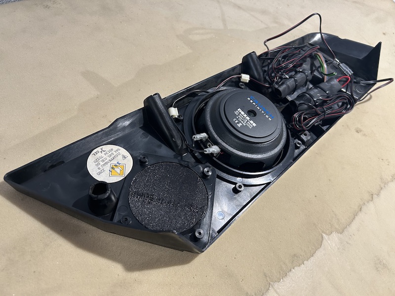

Panel drzwiowy zmontowany. Zaślepka na miejscu.
Postów: 1685
Dodane dnia 18-08-2025 10:27

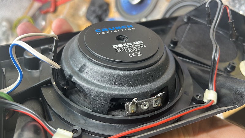

Fabryczne zwrotnice wyleciały i w ich miejsce do płytki montażowej zrobionej z poliwęglanu (akurat miałem pod ręką) na trytytki przymocowałem zwrotnice, które przyszły w zestawie z głośnikami Crunch.

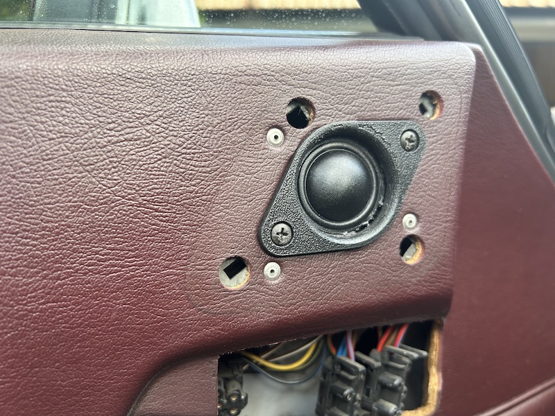

Gwizdek już na miejscu. Siedzi bardzo ładnie.
Postów: 1685
Dodane dnia 18-08-2025 10:29
I jeszcze od przodu.
Postów: 1685
Dodane dnia 18-08-2025 10:30
Tak oto wygląda cały panel zamontowany na drzwiach.
Postów: 1685
Dodane dnia 18-08-2025 10:31
I finalnie z maskownicą OE.

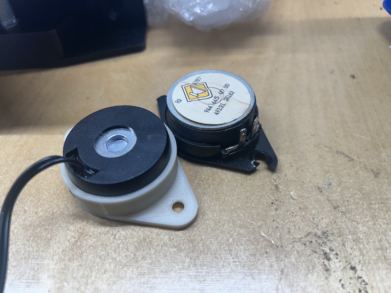

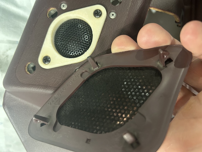

Tutaj jeszcze porównanie gwizdka OE po zdjęciu OE maskownicy z gwizdkiem z moim adapterem z tego zestawu Crunch.

No i na koniec z OE maskownicą.
Uff to przód zrobiony (i opisany - jakie to forum jest upierdliwe pod tym względem wie każdy co chciał więcej niż jedno zdjęcie wstawić smiley)/
Jak znajdę chwilę to wrzucę co tam dalej z tyłami.
Ogólnie przód zaczął w końcu grać dobrze, ale brakowało mi niskich tonów trochę.
Tylne głośniki fabryczne są 165mm, więc nic dziwnego że na samych drzwiowych 130 to nie brzmi jak bym chciał.
Dlatego zabrałem się też za tyły, ale to w następnym odcinku. smiley
