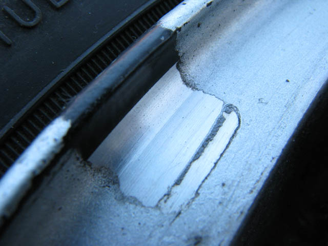

Odgrzeję suchara - czy "silver metallic" w odmianie HJ na pewno oznacza farbę ? Te które mam teraz ktoś kiedyś w całości zapaćkał na srebrno jednak gdy zdjąłem oryginalny (jeszcze) ciężarek z rantu felgi ukazał się widok jak w załączniku. Proszę właścicieli takich felg w stanie oryginalnym (nigdy nie poddanych renowacji) o szczegółowe foto jak było naprawdę.
P.S. Chodzi wyłącznie o foto wykonania przedniej strony felgi HJ z kapslem włącznie (spotykam 2 sposoby jego malowania). Co do pozostałych jej stron to wszystko jasne - black.

Fabrycznie ta felga była malowana w całości na czarno, a potem nie była polerowana tylko potraktowana nożem tokarskim (jak pokazałem tokarzowi felgę to stwierdził, że było to robione prawdopodobnie bardzo ostrym nożem diamentowym z bardzo małym posuwem). Stąd na oryginalnej, niezniszczonej feldze zobaczyłbyś efekt podobny do płyty kompaktowej.
Nie pamiętam tylko czy to potem było lakierowane czy nie (wydaje mi się, że nie).
Będę w weekend w Częstochowie gdzie mam te felgi (w niezłym stanie) to mogę się przyjrzeć dokładniej.
Jeśli zastosowałbyś opisaną wyżej technologię do renowacji felgi (bo widzę, że się uparłeś smiley ), to byłbyś chyba pierwszym w Polsce, który to zrobił. Przynajmniej na forum nikt się nie chwalił, że to zrobił.
ps. Odpowiadając na Twoje pytanie - jak było na prawdę? Było tak jak masz pod ciężarkiem, czyli krawędź felgi była czarna.

Jeśli chcesz wiedzieć czy "silver" to farba czy aluminium, to nie potrzebujesz zdjęć - odpowiedź brzmi: aluminium.
Ja nie spotkałem się z oryginalnymi felgami bez czarnego, lakierowanego rantu. Wyjątek stanowią felgi z 924 turbo (na 5 śrusmiley, które faktycznie czarnego rantu mogą nie mieć.
Oczywiście to, że ja nie widziałem, nie znaczy, że takie nie istnieją.
Ty o zdjęcia nigdzie nie prosiłeś, a ja ich nie obiecywałem (uprzedziłem, że w przypadku moich kapselków na pewno nie ma to sensu).
Zdjęcia moich felg (nigdy nie regenerowanych) wyglądały by tak samo jak Twoich (czarny rant i aluminium potraktowane nożem). Jeśli jednak chcesz to zrobię fotki.
