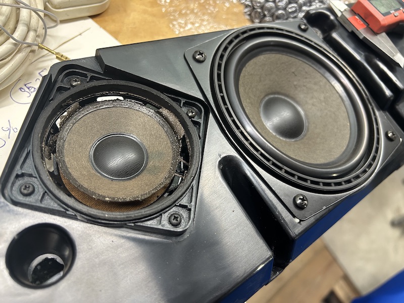

Zanim padła decyzja na te głośniki, podyskutowałem sobie trochę z kolegą (dzięki Adam!) z branży Audio jak do tego podejść.
Dostałem kilka cennych wskazówek, jak na przykład żeby zamiast tych mniejszych głośników na drzwiach wstawić zaślepki a głośniki wywalić, bo one nic nie dają.
W ten oto sposób z układu 10-głośnikowego (jak na zdjęciu poniżej) zrobił się układ 8-głośnikowy, a będzie pewnie 8+1, bo plan jest dodać subwoofer we wnęce za prawym tylnym kołem (ale to jeszcze trochę do tego).

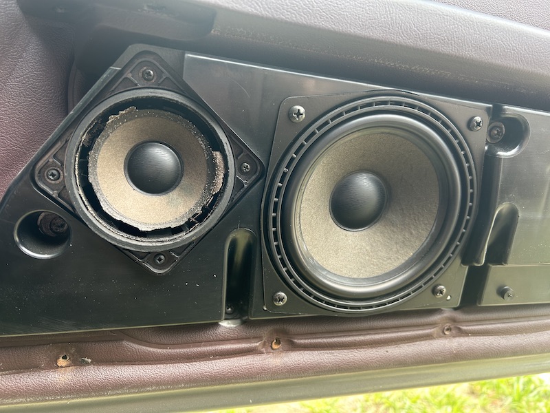

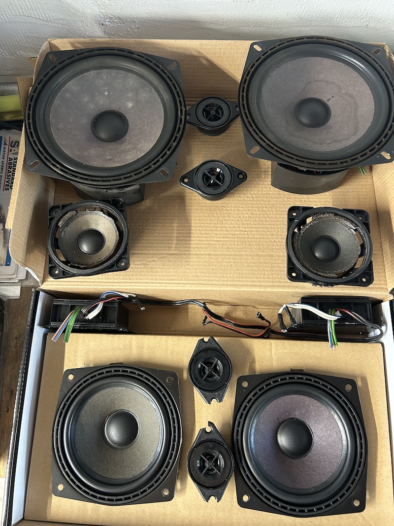

Set drzwiowy wygląda o tak. Jak widać ten mniejszy głośnik i tak już nie ma zawieszenia, więc śmietnik. Te większe głośniki i gwizdki jeszcze się trzymają.
Autor RE: 944 S2 / 944 T - Upgrade Audio 10-głośnikowego
Postów: 1677
Dodane dnia 18-08-2025 09:40
Ogólnie gdyby nie to, że te zawieszenia się rozpadły, to całkiem solidnie to wygląda (wiadomo technologia sprzed 40 lat). No ale konstrukcja solidna, do tego ze zwrotnicami.

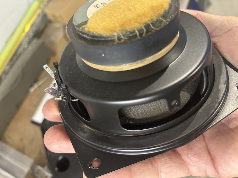

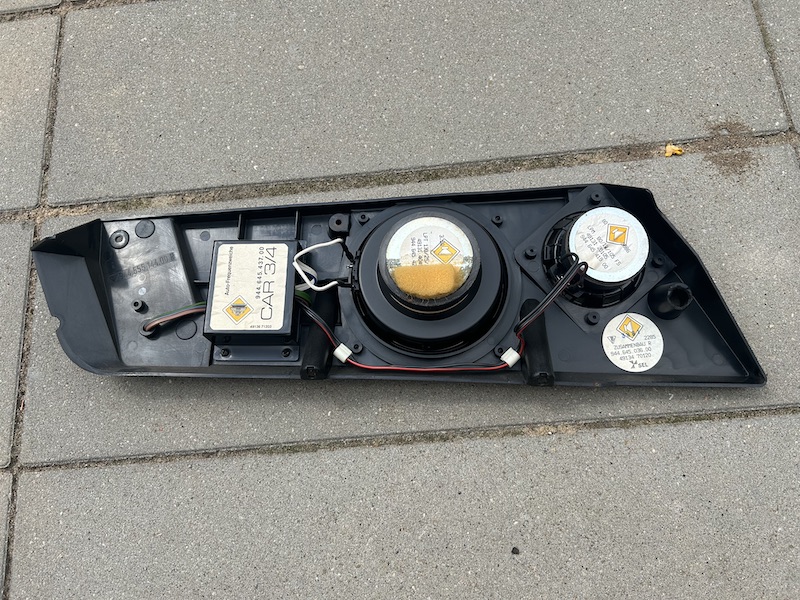

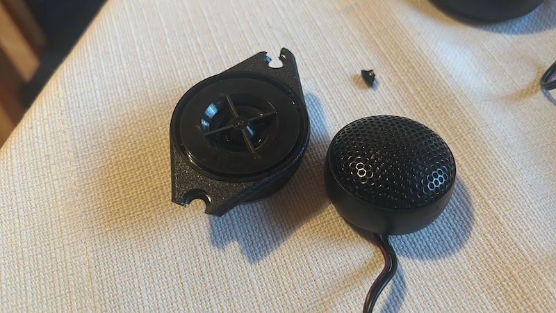

Sam fabryczny gwizdek jak się okazało jest taki sam z przodu na drzwiach, jak i na tylnym boczku.
Niestety jak widać na załączonym foto OE ma uszy montażowe, a nic na rynku oczywiście tego nie ma, więc trzeba było sobie z tym jakoś poradzić.
Zresztą nie tylko z tym, ale o tym za chwilę w kolejnych postach.

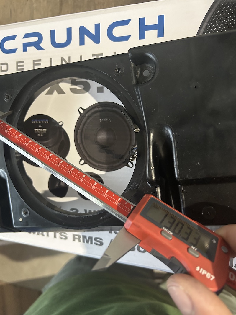

Po wstępnych pomiarach wyszło, że na przód szukam zestawu z głośnikami 130mm. Założenie jest takie, że nic nie wycinam, nic nie niszczę i ma wyglądać po prostu jak OE po zmontowaniu.

Ten mniejszy głośnik to taki sobie ni przypiąć ni przyłatać w sumie.
Postów: 1677
Dodane dnia 18-08-2025 09:46
W każdym razie fabryka z jakiegoś powodu go montowała. Może jak to było nowe i w pełni sprawne coś dawało. Ja dostałem jednak jasne wytyczne - wywalić to w cholerę, bo niepotrzebne.

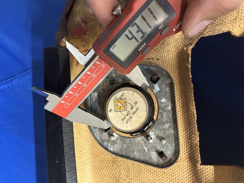

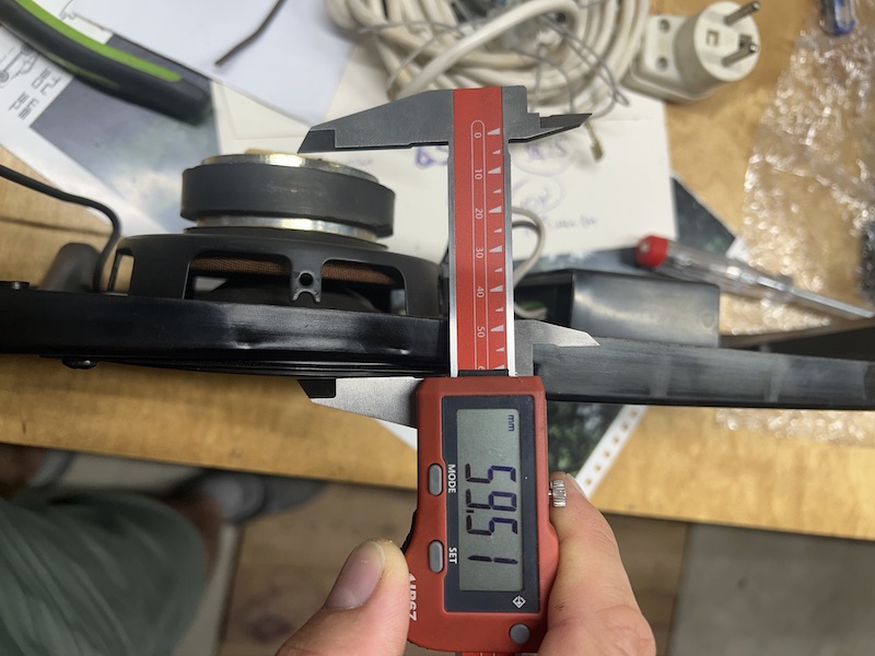

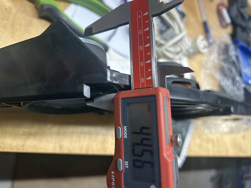

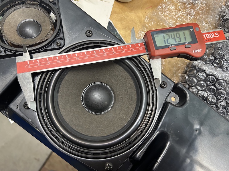

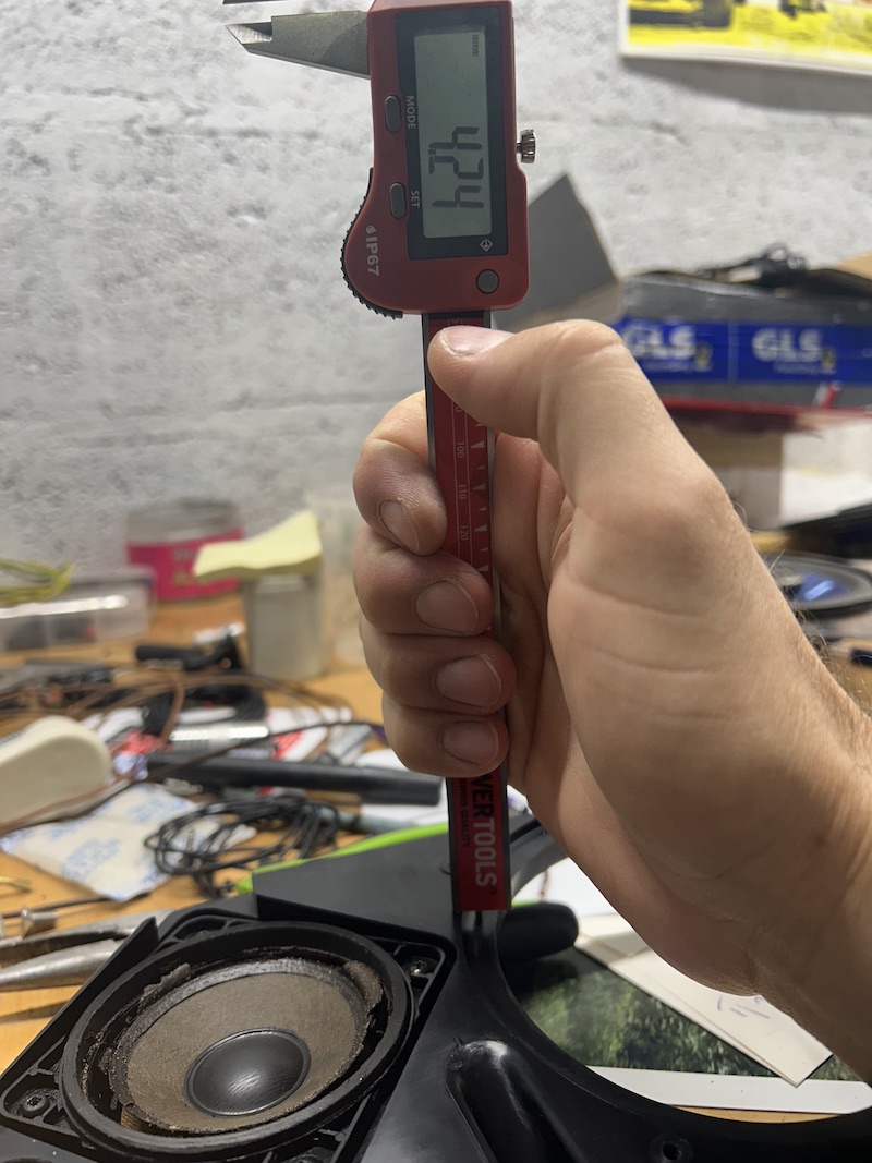

Jakimś tam wyzwaniem jest głębokość głośnika. Przez to, że te głośniki są montowane de facto na boczkach, a nie w drzwiach to trzeba było znaleźć coś płaskiego. Te głośniki Crunch są bardziej płaskie, coś tam mają jakieś inne magnesy dzięki czemu ich konstrukcja właśnie pozwoliła na zmniejszenie ich głębokości.

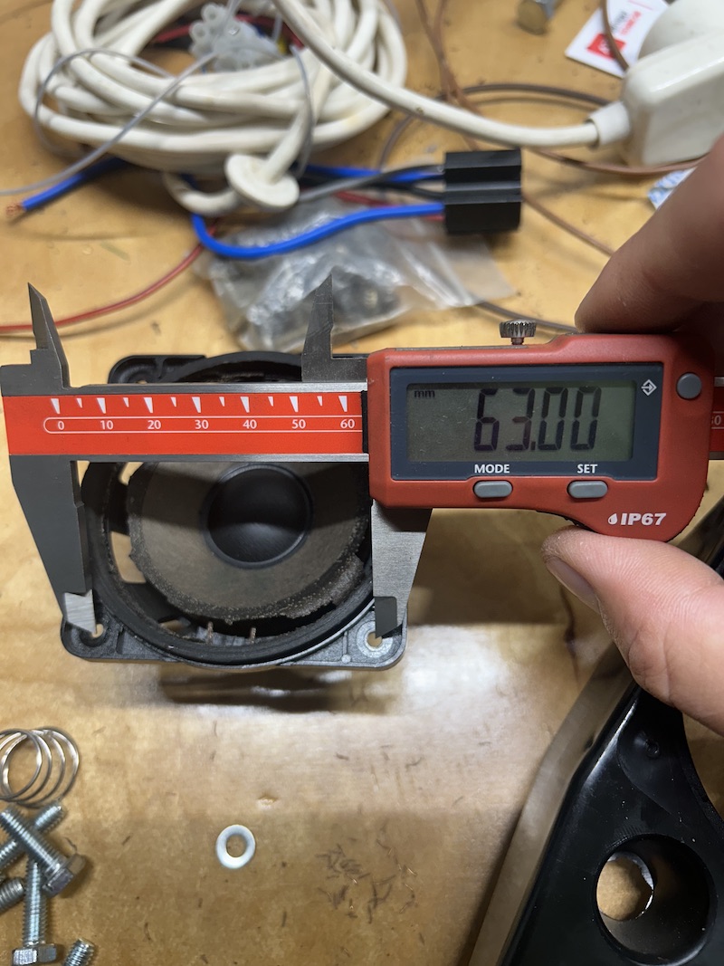

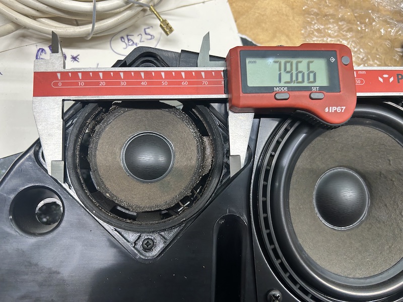

Ten mniejszy też zmierzyłem, ale to tylko z kronikarskiego obowiązku, bo on wylatuje i będzie zaślepka w to miejsce.

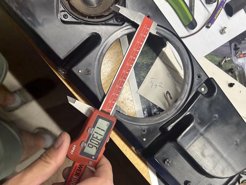

Jak to bywa z fabrycznymi zestawami, są zawsze trochę customowe i wstawienie czegoś z aftermarketu zazwyczaj wymaga jakichś modyfikikacji żeby było jak należy.
Wszyscy wiemy, że jest to upierdliwe i czasochłonne. Dlatego jak już zrobiłem to dla siebie, to chciałem się podzielić spostrzeżeniami żeby innym było łatwiej.
Otwór jaki jest to widać, ale wokół otworu jest takie wpuszczenie okrągłe, w którym siadał OE głośnik i je wypełniał. Oczywiście żaden aftermarket 1 do 1 nie pasuje P'N'P, bo ustandaryzowany się te głośniki nieco inaczej.
Postów: 1677
Dodane dnia 18-08-2025 09:55
Ja wnęka pod OE głośnik tutaj będzie wymagała wypełnienia pewnego rodzaju pierścieniem, żeby to wszystko solidnie się udało zmontować i było szczelne.

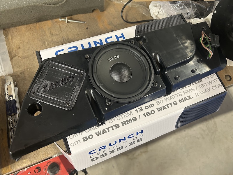

A zamiast tego mniejszego głośnika, trzeba będzie wyprodukować zaślepkę. Wymyśliłem, że zrobię taką wpuszczaną w ten otwór po głośniku dość ciasno - żeby było solidniej. Może wystarczyłaby tylko blaszka, ale jako że mam drukarkę 3D to stwierdziłem, że zrobię to lepiej smiley

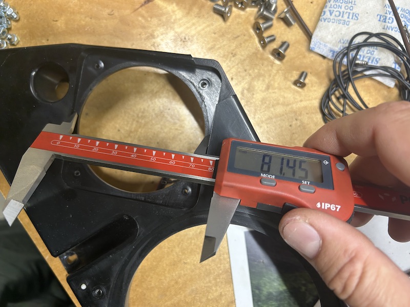

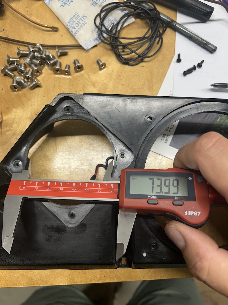

No i do kompletu rozstaw otworów montażowych.

Pierwsze przymiarki o tak sobie wyglądają. Zaślepkę wydrukowałem w najgorszej jakości - miała być tylko na próbę, ale finalnie już mi się nie chciało jej drukować raz jeszcze i została taka z drobnymi niedociągnięciami (choć szczelnie i solidnie wypełniła otwór po głośniku).

Tutaj widać od tyłu głośnika OE ten krążek, którego brak w głośnikach aftermarket.
Postów: 1677
Dodane dnia 18-08-2025 10:07
Ma to to 130mm w sumie, ale okazało się, że taki zwykły krążek się nie sprawdzi, ktory to wypełni, ponieważ nowy głośnik obcierał o wewnętrzną krawędź jak zrobiłem zwykły krążek wypełniający w to miejsce. Wewnętrzną krawędź musiałem zukosować i wtedy już ładnie wszystko siadło.
