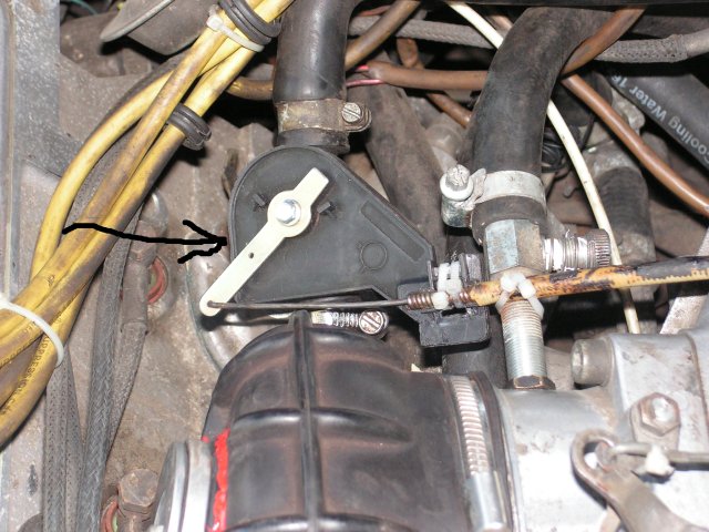

Zawór przykręcony jest na dwie śruby imbusowe szóstki do kolektora ssącego(zdjęcie nr 1 przedstawia wykręcony zawór).
[zdjęcie nr 1]

5. Został nam montaż linki do zaworu. Na zaworze jest strzałka pokazująca kierunek przepływu powietrza i ustawiamy ja w kierunku kabiny. Przykładamy koniec pancerza do zaworu, linkę i sprawdzamy czy musimy dociąć linkę, docinamy według zasady długość do maxymalnego wychylenia + 0,5 cm. Teraz nagrzewając palnikiem koniec linki wykorzystujemy właśnie te 0,5 cm na zrobienie haczyka na końcu. Nie robić tego na zimno bo linka może pęknąć!!!. Obcinamy zewnętrzną osłonę pancerza ta z tworzywa sztucznego. Zakładamy nasz haczyk na dźwignie od zaworu, Mocujemy pancerz za pomocą dwóch opasek do zaworu (zdjęcie nr 5). sprawdzamy czy linka otwiera i zamyka zawór.
[zdjęcie nr 5]
6. Teraz wykręcamy stary zawór i chowamy go do piwnicy , Montujemy nowy do przewodów i tu warto posłużyć sie śliną by lepiej gumy na niego naszły. Możemy zrobić jakieś małe rusztowanko (ja wykorzystałem dolot gazu zdjęcie nr5 ), by linka i zawór nie były za swobodne. No i sprawdzamy jak cały układ chodzi. Na koniec dla bezpieczeństwa tam gdzie pancerz trzymają opaski zrobić wielkiego czopa z kleju dwuskładnikowego , wtedy na pewno nie puści mocowanie. Ułożenie linki pod maska pokazuje zdjęcie nr6.
