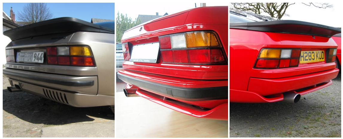

Może ktoś z Was przerabiał temat zderzaka tylnego ? Mam w sumie dwa do lakierowania i nie wyobrażam sobie zrobic tego bez zdejmowania gumowej listwy. Jest zamocowana na 10 wesołych śrubkach, które przy odkręcaniu elegancko się ukręcają, bez wyjątku. Wie ktoś z Was czy te mocowania metalowe są do zdobycia w serwisie ? Czy w komplecie z gumą to wystepuje ?
Wiem już skąd się biorą gładkie zderzaki.
Tu doskonale widać różnice grubości listwy w starej budzie i w S2 / Turbo
Co myslicie o usunięciu listwy ?
Gdzie powinien być uchwyt do holowania w starej budzie ?

gładki wygląda najlepiej z nich wszystkich. Nie wiem czy w oryginale, taki nie występował rowniez, chyba też, byla to opcja dla turbo ,ale mogę się mylic smiley

Dorabiasz odpowiednie sruby na wzor starych i wklejasz je w listwe-ja tak zrobilem. tuleja do wkrecania haka jest taka sama w karoserii starej i nowej na zdjeciu wklejonym przez ciebie S2 widac ta tuleje pomiedzy zderzakiem a dyfuzorem z prawej strony.

Paluch - w starej budzie uchwyt jest pod zderzakiem, zwyczajnie jest otwór z gumową zaślepką.
