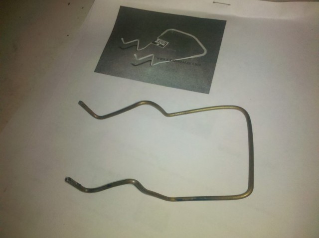

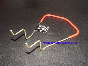

OK dzięki za info. Dla potomnych - ten kawałek drutu ze stali sprężynowej nazywa się oficjalnie "P-72192290 removal tool".
P.S. Dla chętnych, którzy chcą sobie dorobić w/w "narzędzie" we własnym zakresie:
Edytowane przez konto_usuniete dnia 19-04-2012 22:02 |

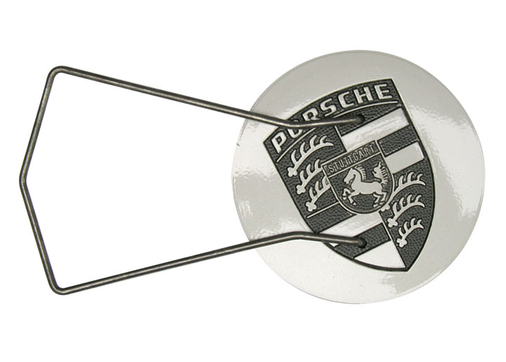

.... i widok na całość.

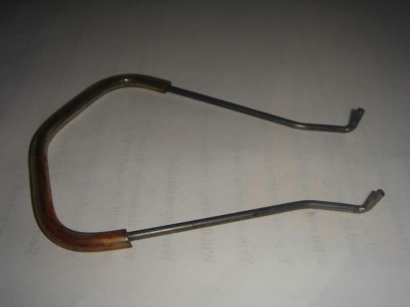

Natomiast dla "szczególarzy" i purystów oryginalności - wersja fabryczna:
