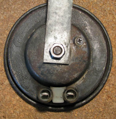

1. Gdzie jest "+" w:
- klaksonie o numerze PET 944 637 103 01 (taki jak w załączniku) ?
- fanfarach HI/LO (PET 928 635 222 00 & 928 635 221 00)
Na żadnym z tych urządzeń nie ma stosownych oznaczeń.
2. Jak zamocować klakson (PET 944 ...) w charakterze klaksonu alarmu ? Workshop Manual pokazuje tylko że powinien być on zainstalowany pod podszybiem od strony pasażera.

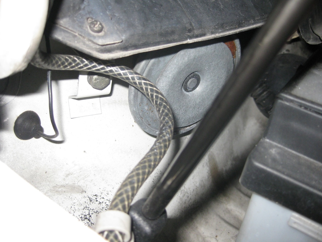

Klakson alarmu na 100% przy podszybiu - mogę zrobić troszkę później zdjęcie. A co biegunów - metoda prób i błędów?

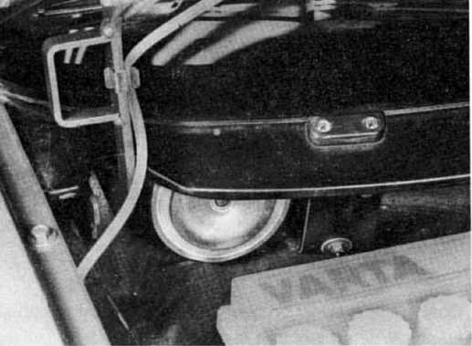

2. Proszę w takim razie o foty na których byłoby dobrze widać jak powinien być zamontowany. Tak jak jest pokazane w Workshop Manual - nijak nie mogę dopasować. Trochę tam wstępnie z tym pokombinowałem i na razie wychodzi że albo czegoś tam u mnie brakuje, albo ... - no po prostu nie wiem co i jak, a druciarstwa nie chcę.

Mocowanie syreny alarmu wygląda tak.

nie mam tam wogóle takiego wspornika (a mam MY 1984, EU). Podszybie mam inne - identyczne jak w załączniku niżej. Tam gdzie niby powinien według niego być ten klakson nie ma nic - wolna przestrzeń. Nic tam nie było grzebane/przerabiane/wycinane itp. .
