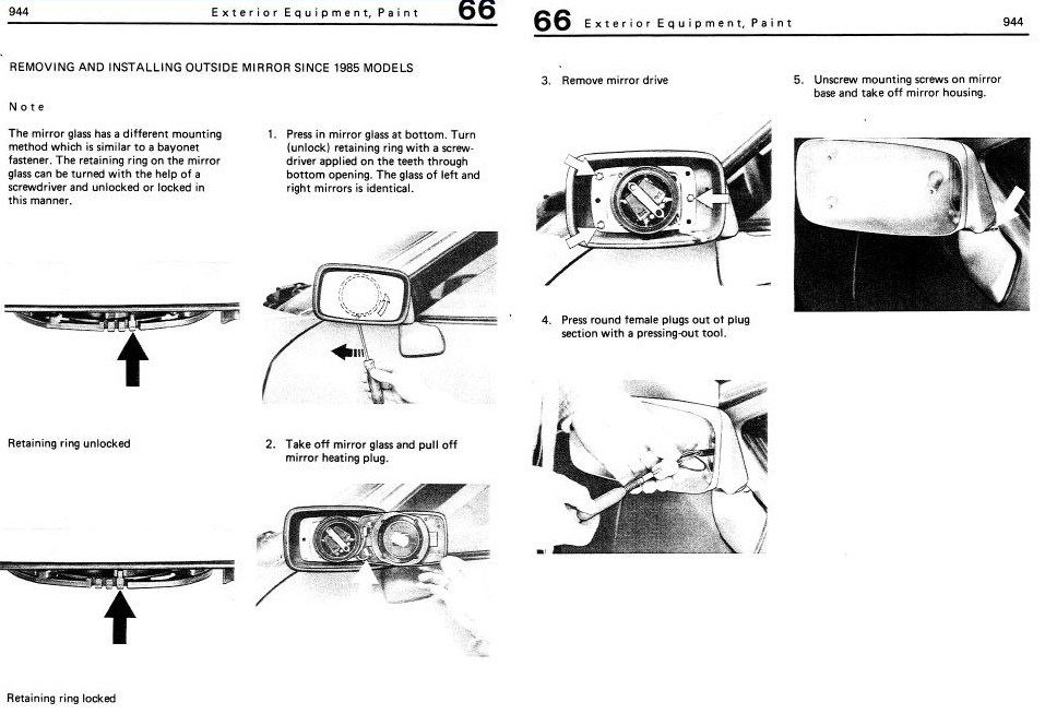

Szukałem i nie znalazłem; jak rozmontować lusterka do malowania tj, zdjąć szkło i plastiki dookoła?

Od dołu masz dziurkę - śrubokrętem przekręcasz coś na kształt ramki na szkle lusterka (nie pamiętam w którą stronę), potem wyciągasz szkło, odpinasz ogrzewanie i już z górki - trzy śruby kluczem 8 i wszystko.
Tu masz mój stary wątek - też z tym walczyłem, dodaję instrukcję, którą litościwie wrzucił Wampir
http://porscheclub.home.pl/forum/viewtopic.php?t=2547

Ps. Z jakiej gazetki ta instrukcja?
RE: Demontaż lusterek elektr |
Data rejestracji: 12.02.11 |
| Dodane dnia 27-08-2013 15:36 |
Chyba z instrukcji serwisowej 944.
