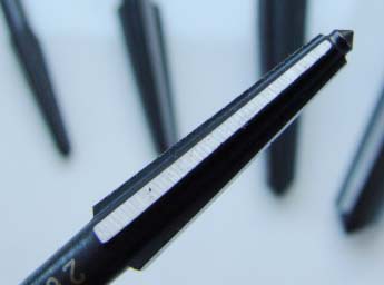

Ja mam jeden praktycznie niezawodny i bezinwazyjny- trzeba przygotować sobie np. ze zniszczonego wkrętaka narzędzie, które kształtem będzie przypominać gratownik (dzidę ), czyli mniej więcej coś takiego:
[img]http://naforum.zapodaj.net/thumbs/f4e2cbf24911.jpg[/img]
Musi być odpowiednio smukły (dobrze wykonać kilka sztuk różnej średnicy).
Za pomocą dobrego punktaka punktujemy śrubę w osi i wiercimy na taki wymiar, żeby została rurka z około 1mm ścianki- ma to dużą zaletę, że śruba zostaje osłabiona i nawet te bardzo upierdliwe (np. zapieczone w aluminium) dają się wykręcić.
Wybijamy nasze "narzędzie" i wykręcamy.
[img]http://naforum.zapodaj.net/thumbs/bde44a34cf78.jpg[/img]
[img]http://naforum.zapodaj.net/thumbs/cb7a12dd97ac.jpg[/img]
Proste i czasem skuteczniejsze i bezinwazyjne niż spawanie.

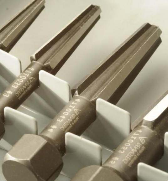

Gratuluję pomysłowości, ale ... wynalazłeś koło poraz drugi. Są bowiem na rynku detalicznym zestawy narzędzi do wykręcania urwanych śrub - wykrętaki (wkręcane & wbijane) i rurki prowadzące z wiertłami. Są także klucze rolkowe (do wykręcania szpilek) lecz w tym wypadku ich użycie ma sens jeśli urwana śruba wystaje odpowiednio z elementu w którym "siedzi".
Omawiane narzędzia nie kosztują fortuny i umiejętnie użyte dają radę. Podpowiem jedynie producentów: Rennsteig & Jonnesway.

na ta dzide nastepnie nakladasz koncowke wkretaka czy w jaki sposob to wykrecasz?mam tez swoje patenty na wykrecanie srub ktore sie wyrobily i np. imbusem ich juz nie wykrecisz (nawet wiekszym wbijajac na chama wiekszy rozmiar)...ale to pewnie kazdy lepszy mechanik zna...
i jeszcze jedno - jak zrobic taka 'dzide' ?
Edytowane przez przemek84 dnia 05-09-2013 21:08 |

Łapie farncuzem albo żabą
Wykrętaków mam dużo (i z wieloma przypadkami urwanych śrub się spotkałem)- ale właśnie to, że trzeba je "wkręcać" to ich największa wada- po pierwsze, jeśli śruba jest z twardego materiału to potrafi wyszczerbić się kawałek po kawałku. Narzędzie też się tępi. Wykrętaki zazwyczaj mają też złą konstrukcję- za szybko zmieniają średnicę i śruba jest łapana praktycznie jednym zwojem gwintu wykrętaka. Inną zaletą tego co zaprezentowałem jest to, że zapieczoną śrubę można rozruszać- niezależnie od tego jaki ma gwint (lewy/ prawy).
Chrzani wykrętaki- oczywistej rzeczy bym nie pokazywał

Trzeba umiejętnie dobierać średnicę wierconego w śrubie otworu do rozmiaru wykrętaka - najlepiej według wskazań producenta wykrętaków (mowa o tych lepszych firmowych). Natomiast to co zaprezentowałeś od dawna robi się wykrętakami wbijanymi - o takimi:

Wszystkie one są jednocześnie punktakami:

Wykrętakom trzeba też "pomóc" - odpowiednio psikając płynem penetrującym połączenie gwintowane (lub je podgrzać nieco palnikiem jeśli możliwe) oraz kręcąc nimi z odpowiednią siłą - a nie "na chama". No i oczywiście kupić porządne wykrętaki a nie byle co. Ja też kiedyś miałem dużo wykrętaków aż w końcu kupiłem te: http://www.rennsteig.com/en/products/tools/pliers/screw-extractors.html Może są i lepsze ale jak narazie nie żałuję zakupu. Uratowałem nimi wiele pozornie beznadziejnych przypadków, no a to że się zużywają to rzecz normalna. Nie są przecież przeznaczone do leżenia na półce i ładnego wyglądu tylko do ciężkiej roboty.
P.S. Obrobione imbusy - odpowiednio rozwiercam i wykręcam wykrętakami z linka.
