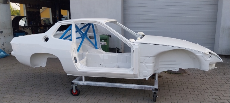

Zaraz po zakupie auto rozebrałem do ostatniej śrubki, przygotowałem blacharsko do malowania, wspawałem mocowania roll bara, pedałów, foteli kubełkowych i pasów bezpieczeństwa. W lakierni padło na kolor: Carrara white, bo od razu wiedziałem, że będę chciał nakleić w późniejszym okresie oryginalne pasy z wersji martini racing z 1977r. Swoją drogą przyszły do mnie wczoraj te naklejki z firmy Carbone i w końcu będę mógł to zrobić.

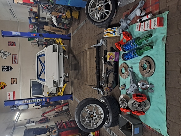

W czasie kiedy buda była w lakierni ja zająłem się piaskowaniem i malowaniem tych części zawieszenia, których nie udało mi się zakupić nowych oraz kompletowaniem tych ze sklepowych półek. Wtedy też postanowiłem przerobić 924 na prawdziwe porsche zmieniając rozstaw śrub na 5x130. Zakupiłem piasty od 944, a za tym poszedł plan na wydajniejszy system hamulcowy. Udało mi się dorobić adaptery na tył na dwa zaciski, żeby wstawić hydrołapę. Jak już miałem wszystkie części i budę to jeden weekend przyniósł ogromny postęp i porszaczek znów stanął na kołach.
Kacper dodał/a następującą grafikę:

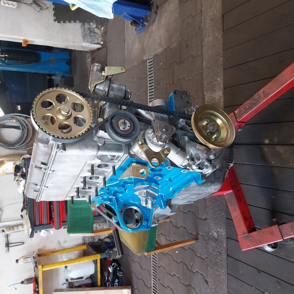

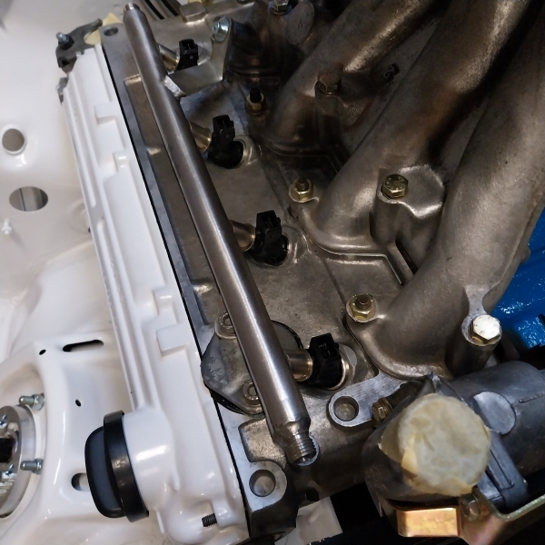

Przyszedł czas na silnik. Postanowiłem zrobić generalny remont, po długich poszukiwaniach udało mi się kupić nowe oryginalne tłoki, niestety panewki główne musiałem dorobić bo ich nie udało mi się znaleźć w tamtym czasie. Oczywiście głowica przeszła remont, dostała używane ale w doskonałym stanie szklanki zaworowe oraz sportowy wałek rozrządu od Świątka wersja R. Złożyłem wszystko z nowym rozrządem, uszczelkami, pompą wody itp.
Wtedy zaczął się etap usuwania K-jeta. Listwa paliwowa i adaptery dorobione przez stop k-jet i dopracowanie przeze mnie. Wiedziałem, że będę wszystko uruchamiać na ecumasterze, więc dołożyłem czujnik położenia wału, czujnik temperatury zasysanego powietrza, czujnik stukowy, czujnik położenia przepustnicy, sondę lambdę oraz cewkę zapłonową. Jak już pisałem w poście powitalnym zamontowałem większą chłodnicę silnika i wentylator firmy spal. Przygotowałem też relokację filtra oleju i chłodnicę oleju. Następnie wykonałem nową wiązkę elektryczną całego samochodu.

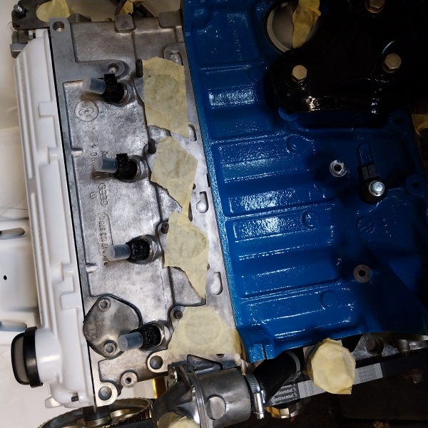

Wtryski zamontowane

Dodane dnia 28-10-2025 22:07
Listwa Paliwowa

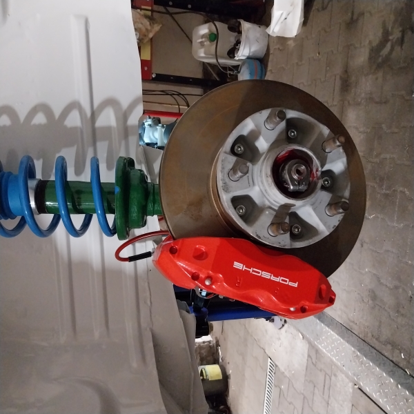

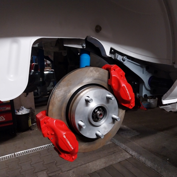

Hamulce Przód

Z tymi hamulcami to trochę nie po mojemu, szkoda że nie pisałeś nic wcześniej to coś by się doradziło, żeby i hamulec był jak trzeba i ręczny na szczękach jak w OE. Nie mówię, że jest źle, ale ja to zrobiłem u siebie inaczej.
Te zaciski co masz na tyle to wyglądają mi na takie jak w 964 były wczesnej na tyle montowane i chyba w Maserati. One mają dość dużą średnicę tłoczka z tego co pamiętam (są mocne). Później w 964 zrobili na tyle 4 tłoczkowe, ale siła spadła (mniejsza suma powierzchni przekroju tłoczków). Przód za to nie wydaje mi się jakoś wyjątkowo mocarny, ale nie wiem z czego zacisk w sumie więc mogę sobie gdybać. Najważniejsze, żeby tył nie blokował przed przodem (a to możesz korektorem zawsze poprawić). Jeśli zostało Ci OE serwo, to z Mercedesa G klasy idzie zamontować pompę 25.4mm - polecam, zupełnie inne odczucie gniecenia pedału jest smiley

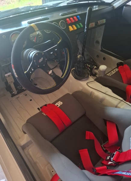

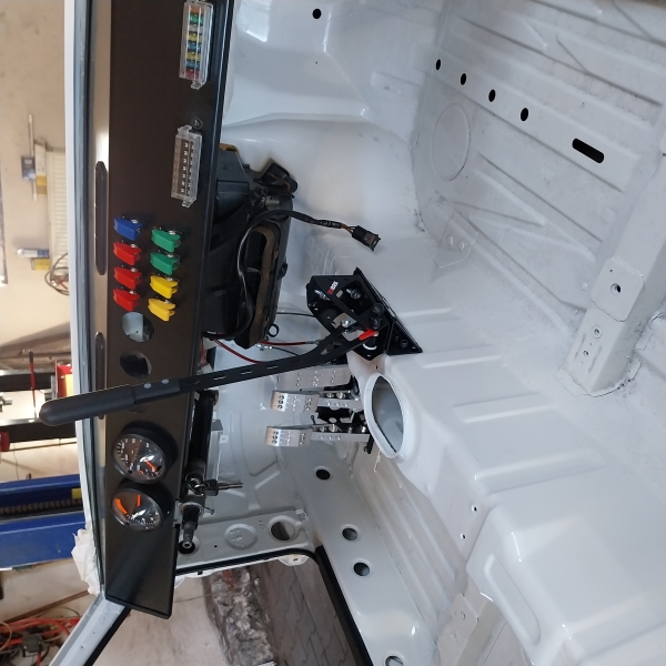

Wnętrze samochodu również zrobione od podstaw, deska rozdzielcza wykonana według własnego pomysłu, skrzynki bezpiecznikowe w konsoli.
Pedal box OBP na dwóch pompach i bias barem. Także jest pełna regulacja przód-tył
Zaciski przód 4 tłok (tłoczki 40mm) Tył 2 tłok (tłoczki 40mm), oczywiście hydrołapa na osobnym obwodzie.
Dwa fotele kubełkowe sparco martini racing, tak samo pasy- 6pkt.
W tunelu centralnym znalazło się miejsce na hebel, jest też awaryjny wyłącznik prądu na zewnątrz w lewym przednim błotniku.

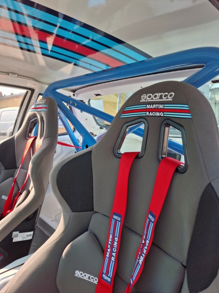

Fotele

Gdzie umieściłeś czujnik spalania stukowego? Pytam, bo ja wstępnie gdzieś pod kolektorem ssącym znalazłem miejsce, ale nigdy nie został "uruchomiony", więc masz większe doświadczenie pewnie gdzie dobrze słychać. Listwa paliwowa na zamówienie czy może jakimś cudem udało Ci się coś znaleźć pasującego?

Czujnik stukowy strona kolektora ssącego widać go na foto z zamontowanymi wtryskami.
Listwa paliwowa od k-jet stop, jedyna część pasująca bez moich poprawek.

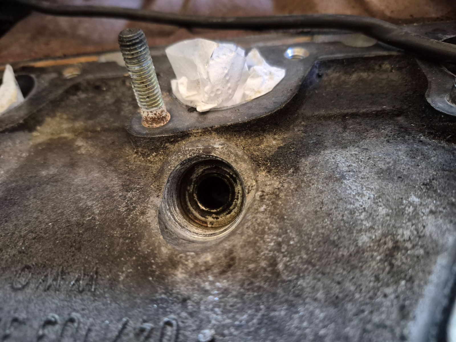

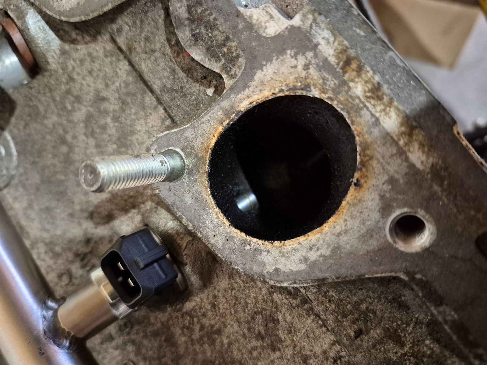

W głowicy między gniazdem wtryskiwacza a kanałem dolotowm jest jeszcze około 2 centymetrowy kanał.
Sliwka dodał/a następującą grafikę:

Przy wtryskach jakie dostałem w zestawie, albo tych od turbo końcówka wtrysku jest w gnieździe.
Boję się że przy takim układzie wtrysk będzie lał po ściankach kanału wtryskiwacza, a efekt będzie taki że paliwo będzie sie osadzało na kanale i później ściekało do kanału dolotowego co utrudni regulację mieszanki.
Dlatego kombinuję nad innymi wtryskami, Bosh 0280158038 siedzi w głowicy w sposób obiecujący smiley
Widać w kanale dolotowym końcówkę wtrysku.
