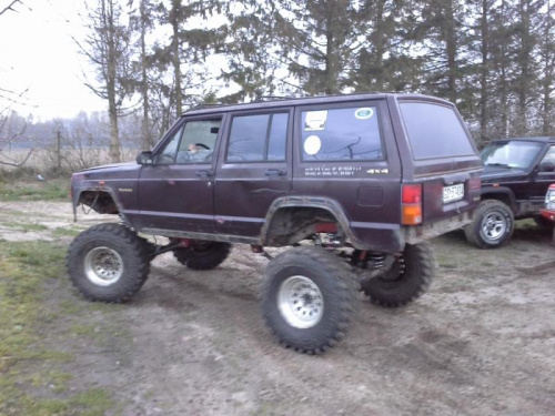

Piaskowy II - zmota na bazie Jeepa Cherokee
[img]http://images69.fotosik.pl/220/cac49effe3181727med.jpg[/img]

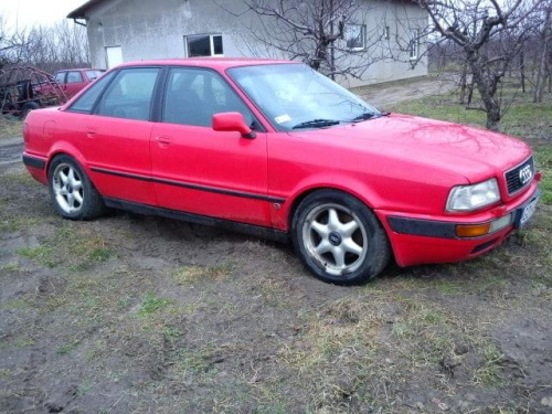

Audi 80 2.6 - dłubnięta na ponad 200 KM - paliła 30L/100kmsmiley
[img]http://images67.fotosik.pl/222/bb74f44908a8f5e6med.jpg[/img]

Teder witaj, szkoda że nie jesteś z mazowieckiego i nie robisz więcej przy WJotach... akurat bym miał coś do porobienia :/
ps to audi 80 2,6 to sporo paliło, więcej jak audi 100 4.2V8...
aaa no i Calibra bez obwieszenia spoilerami, choć widzę lusterka w chromie.... no no ...

PIeszczoH napisał/a:
Mam klientów z całej Polski - z Mazowieckiego też paru, głównie XJ i ZJ ale WJ i WG też motamysmiley
W Audi 2.6 długo nie mogłem rozkminić co było dłubnięte na te 200 km - tunerzy tez się poddali - jechał jak wariat mimo że to ośka była. Sprzedałem bo portfel spalania nie mógł wytrzymać a te 30 l to było bez buta - jazda emerycka - o ile się dało emerycko tym śmigaćsmiley

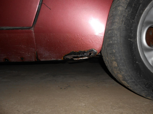

Znalazłem też w końcu rdzawą dziurkę - na szczęście bo już myślałem że to za bardzo ideałsmiley Pomogło zdjęcie nakładek progowych - tam była ukryta.
[img]http://images69.fotosik.pl/227/72b9baeade627ff6med.jpg[/img]
