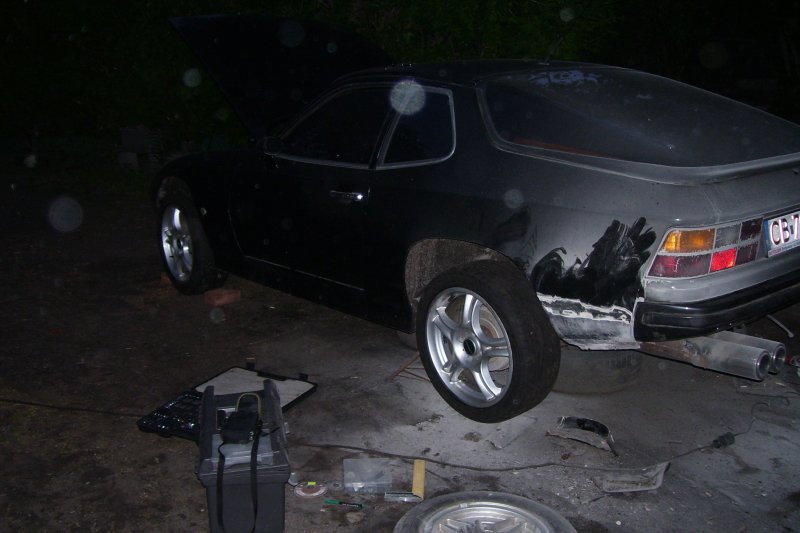

zdjęcie 12. dupa powraca do noramalności

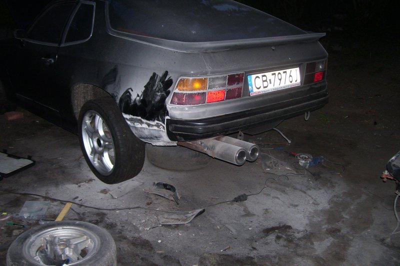

zdjęcie 14. tak jak stworzyła farbyka. Generalnie po godzinnej pracy wróciłem do domu caly biały od szpachlismiley ciekawe co kryją progismiley

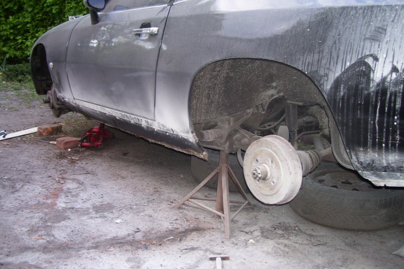

zdjęcie 15. nowe stare progi
Po demontarzu tunigowanych prgów znalazłem dziure. Ogólnie buda zaczyna nabierać kształtów

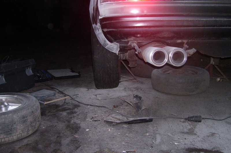

zdjecie 16. rurasmiley czym załatać dziure układu wydechowego to proste wystarczy szpachla i po sprawiesmiley

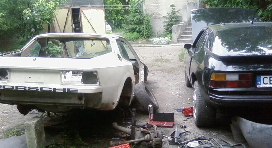

to tak, w zeszły piątek prace odbudowy ruszyły pełną parą, postanowiłem zbudować auto z tego co mam i stopniowo będę podmieniał części podzespoły na zregenerowane.
Silnik już siedzi pali jeździ, tapicerke pewnie dzisiaj skończe składać, jeszcze pozostaje troche "kosmetyki" i autem będę mógł spokojnie latać.
Jakieś zdjęcia dodam niebawemsmiley
Na dzień dzisiejszy pozostaje na pewno ustawienie zbieżności i musze jeszcze zajrzeć do hamulcy bo coś słabo działają, być może przez rdze na tarczach, ale dla pewności zmienie płyn hamulcowy i porządnie wszystkie koła poodpowietrzam.

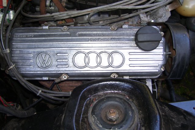

Dodane dnia 21-08-2009 15:06
zdjęcie dla tych którzy twierdzą że silnik 924 pochodzi z vw ltsmiley

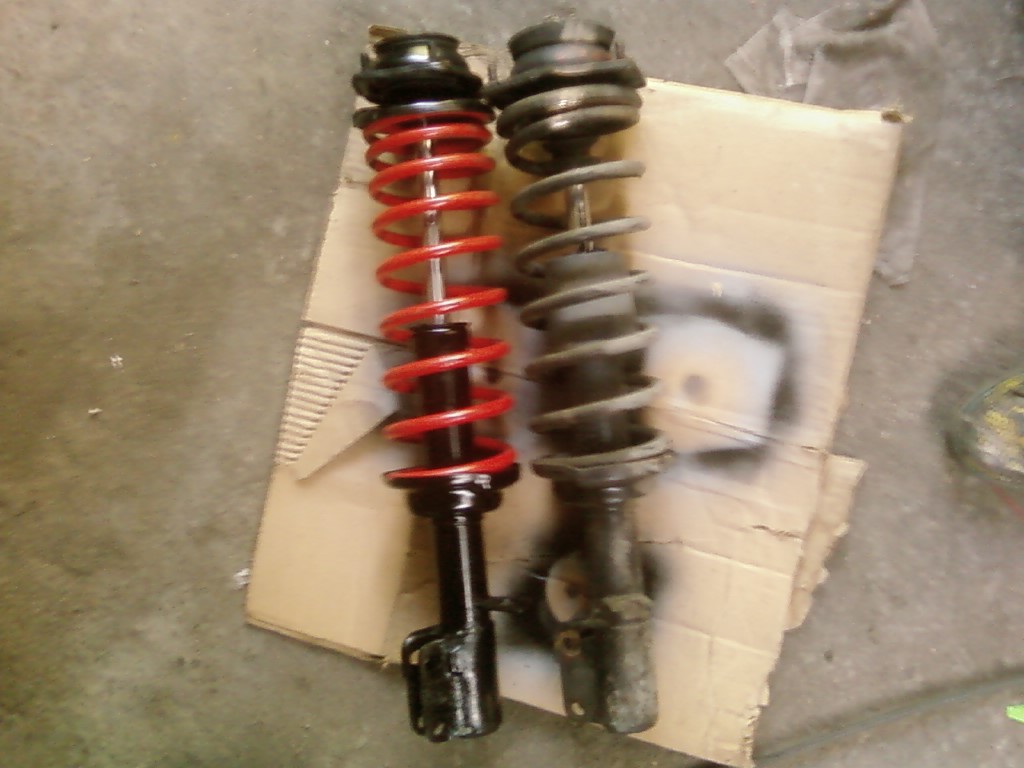

troche aktualizacjismiley
Sprężyny sportowe firmy K.A.W -50mm progresywne o większej ilości zwojów w porównaniu do seryjnych, wkłady amorków też są nowe ale standart nie żaden sport. Łożyska McPersonów konkretnie przesmarowane, wszystko chodzi tak jak powinno.

Czy dobrze rozumiem że na tych sprężynach przód stanie 5 cm niżej? To całkiem sporo. Może nie najlepsze na polskie drogi , ale napewno będzie ładnie wyglądać.
A tak z ciekawości ile kosztują takie sprężynki? Bo rozumiem że są dedykowane do 924.

Są to sprężyny dedykowane do 924 i 944, obniżają auto o 5cm ale od stanu fabrycznego a nie od stanu na 30letnich sprężynach więc aż takiej różnicy wielkiej nie ma, chociaż jak miałem je w srebrnym to raz zaliczyłem studzienke miską naszczęście skończyło sie na połamanych żebrach chłodzących miske. Generalnie na takim obniżeniu da sie jeżdzić.
