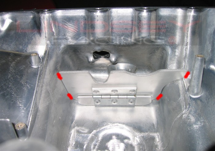

To chyba jest możliwe, że się zapali ciśnienie oleju w ciągłym zakręcie. W sporcie robi się taki manewr w misce olejowej żeby temu zapobiec siakieś takie przegrody czy coś:
[img]http://www.lindseyracing.com/pics/opbki1LL.jpg[/img]
To do 44 nawet w sensownej cenie:
http://www.lindseyracing.com/LR/Parts/PANBAF.html
Albo układ smarowania z suchą miską :] 4 tys dolarów i jest twój smiley http://www.lindseyracing.com/LR/Parts/LRDSUMP.html

No wiem, że jest taka możliwość, ale patrząc na budowę miski olejowej w 924 i na
umiejscowienie smoga to wygląda na to, że coś takiego powinno mieć miejsce tylko
w prawych zakrętach. Na rondzie jechałem zgodnie z prawem smiley
Ja już myślałem o czymś takim. Mam tez bardziej radykalne myśli, żeby zmniejszyć
miskę olejową o połowę. Tak żeby została tylko (nadal pod kątem) ta część gdzie
jest smog. Taka "patenciarska" sucha miska. Tylko wtedy byłoby mniej oleju
w układzie i może potrzebna byłaby chłodnica oleju. Co o tym myślicie?
