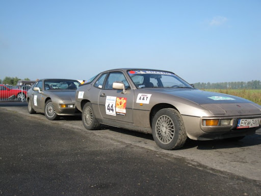

Tak przygotowanym autem pojechałem na CA Ułęż smiley
Okolicznościowa fotka z tej imprezy.

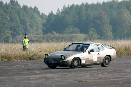

Następna impreza w kalendarzu to Kamień Śląski z PCP. Na tej imprezie auto było
ważne, ale kierowca nie mniej. Tak wyglądała jedna z prób:
Były na szczęście też jakieś pachołki "porozrzucane" po lotnisku smiley
Szczęśliwie znów bezawaryjnie. Po tej wyprawie było zakończenie sezonu z Classicauto,
