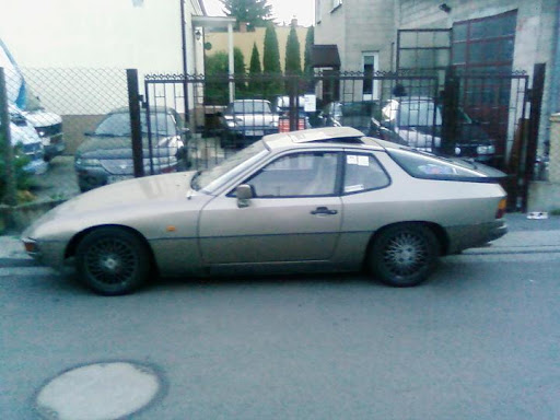

Teraz temat przyjemniejszy. Dokończone zostało przednie zawieszenie (choć jeszcze
kosmetyczne poprawki zostaną zrobione). Najpierw zdjęcie:
Sprężyny FKAutomotive. 228lbs (40N/mm) dł. 200mm, chyba to już gdzieś pisałem.
Helper spring 10N/mm dł. 80mm. Jeszcze jedno, bo moment był kulminacyjny:
Generalnie całe zawieszenie zaprojektowane zostało przez Michała928. Już kilka
podobnych jeździ w klubie, ale to pierwsze z gwintem smiley
Kosmetyka to oczywiście obcięcie dolnej podpory oryginalnej sprężyny, ale z powodów
logistycznych nie dało się tego zrobić teraz smiley
Teraz efekt końcowy:
Bardzo mi się podoba smiley choć zdjęcie kiepskie, co dziwne bo tym samym tel
co powyżej, tylko już ciemniej było. Opony są niskie profilem to R888 195/55R15.
Nareszcie wygląda jak wyścigówka a nie rajdówka/terenówka.

Autor RE: 924 Qbaka
Dodane dnia 17-06-2011 08:59
wygląda fajnie ciekawe jak jeździ...
z tyłu teraz masz drążki 23,5 ?
Autor RE: 924 Qbaka
Dodane dnia 17-06-2011 10:51
Zobaczymy jak jeździ w Kielcach, choć opony mocno dobite, więc nie wiem jak to będzie
z jazdą. Z tyłu drążki skrętne 25,5mm. Jak założyłem przód to tył wydaje się teraz
bardzo miękki. Nie wiem jak długo wytrzymam i zaadaptuje tylne amorki pod gwinty smiley
Łatwa regulacja, łatwa wymiana. Na razie zobaczę jak to rozwiązanie sprawuje się
u innych. Czy wszystkie mocowania wytrzymują większe przeciążenia.
Już mam upatrzony tylny stabilizator, dobrze jakby się udało przez Kielcami smiley
