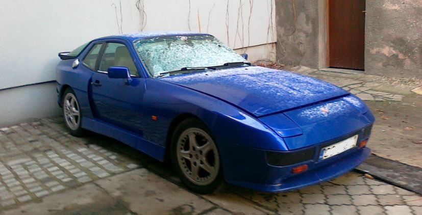

E tam, przeróbka jest ciekawa, i o ile tylne lampy mi się nie widzą, to fajnie, że taka maszyna jest na forum. Efekt 'cofnięcia' drzwi jest ciekawy i nie był bym aż takim purystą. Jeśli to jest wykonane solidnie a nie przy pomocy formowanej nożykiem introligatorskim pianki montażowej to ratuj wizję tunera z minionego stulecia. Takich pojazdów było wiecej, jak ogląda się archiwalne foty w dziale galeria to aż się ciepło robi. Jest ok, zwłaszcza, że się z autkiem nie cackasz tylko jeździsz cały rok. Pozdrawiam. |

no to fajnie, że nie tylko mnie się podoba
a do tego nawet licznik pokazuje, że mam seryjne 211 koni

znaczy się, że miałem 211 koni...
jakieś fatum - strzelił dolny ślizg, zerwał się łańcuszek, uszczerbiła zębatka jednego wałka. Nie zdążyłem z rozrządem
... no i teraz mam do myślenia, ble

pech straszny tym bardziej, że miałem lada chwila olać odległość do Michała i zostawić mu auto na jakąś chwilę na rozrząd, oględziny wszystkiego. Nie wybaczę sobie...
Po zakupie fury 5 lat temu oddałem ją od razu do naszego lokalnego porszakowego mechanika Witka (Dębieńsko) i zrobił m.in. kapitalkę silnika więc bynajmniej do tej części miałem spore zaufanie... i wyniki na hamowni cudowne. Nie byłem na tyle kumaty żeby wiedzieć co dokładnie było wymieniane ale widocznie ślizgi nie, bo przy mojej eksploatacji (niecodzienna jazda) niemożliwe żeby nowe padły. Tak na marginesie jaką mogą mieć żywotność? bo chyba nie zmienia się ich tak często jak rozrząd?
po nowym roku ściągniemy głowicę żeby obczaić tam czy coś poza zaworami jeszcze ucierpiało. A cichy silnik sprzedawał....
nie wiem jakie dalsze losy ale łażą myśli żeby całość sprzedać :/ ale zbyt świeża sprawa

ała, boli, nie mogę sobie tak po prostu tylko na niego patrzeć... przecież jest kolejny z "naszych" weekendów, miewam bezwarunkowe odruchy jakbym miał siadać i jechać
dajcie wałek!
