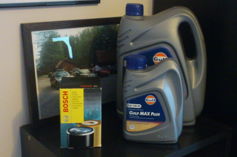

Po zmianie na filtr Bosch i Gulf z Filtrona i Lotosu smiley wskazania ciśnienia oleju się polepszyły. Kokosów nie ma polepszenie o jakieś 0.5 bar. Zobaczymy jak będzie na torach podczas upałów. Silnik cichy, na zimnym (gęstym) oleju nawet wałek ledwie słychać, na gorącym też jest znacznie lepiej. W filtronie po roku użytkowania puściła nawet uszczelka i przeciekał smiley niestety ta marka to dno smiley. A za filtr Boscha zapłaciłem mniej!!! I głupio mi teraz, że tyle czasu jeździłem na takich wynalazkach, ale Szary się nie obraził smiley. Nadal jest "szybki", choć Sobek jest innego zdania smiley.
