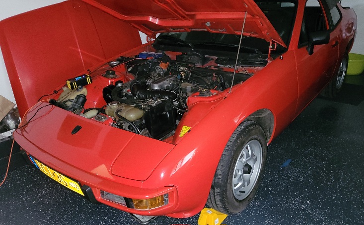

Cześć wszystkim,
Znowu wracam z moim 924, które, mimo wielu lat walki, wciąż nie odpala smiley. Po ostatnim poście, w którym wspominałem o tym, jak bardzo przez te lata nie miałem czasu, aby się nim zająć, w końcu mogę poświęcić mu trochę uwagi. Niestety, pomimo moich starań, silnik nadal nie chce ożyć.
W okolicy nie ma mechanika, który chciałby "bawić się" ze starym autem, więc jako amator i hobbystyczny mechanik uczę się wszystkiego sam. Przez ostatnie dni zrobiłem sporo rzeczy:
- wylałem stare paliwo i wyczyściłem zbiornik paliwa.
- zamiast niedziałającej pompy paliwa w zbiorniku, po informacji znalezionej na forum, założyłem filtr paliwa (chyba z 911).
- założyłem nową pompę paliwa (zgodnie z numerem części z niedawnego tematu na forum).
- założyłem nowe świece zapłonowe.
- sprawdziłem poprawność ustawienia zapłonu i rozrządu
- znalazłem uszkodzoną końcówkę kabla zapłonowego i wymieniłem na nowy kabel.
- w obudowie filtra powietrza znalazłem śrubę regulacyjną od klapy rozdzielacza (na pewno nie powinna tam być smiley ). Po jej wkręceniu, wyjąłem wtryski i ustawiłem klapę tak, żeby po delikatnym jej dotknięciu z wtrysków leciało paliwo.
- zlokalizowałem złamaną "nóżkę" w przekaźniku paliwa, oddałem go do naprawy i sprawdzenia.
- założyłem nowy akumulator.
Mimo że udało mi się znaleźć i usunąć sporo problemów i za każdym razem myślałem że "to właśnie to", silnik nadal nie odpala. Dodatkowo pompa paliwa nie dostaje prądu w normalnym obwodzie i działa tylko "na krótko". Dużo czytam o 924, oglądam filmy na YouTube jak diagnozować i naprawiac 924, ale nadal nie potrafię zlokalizować przyczyny problemu.
Na "check liście" zostaje już chyba tylko weryfikacja WURa i piątego wtrysku.
Będę wdzięczny za wszelkie sugestie i pomysły, co jeszcze może być przyczyną braku zasilania pompy paliwa i dlaczego silnik nadal nie odpala.

Pompa paliwa - na krótko czyli bez przekaźnika czy po prostu podłączasz przewody bokiem bezpośrednio do pompy? Sprawdź wszystkie masy w aucie. Ta odpowiedzialna za pompę paliwa jest przy lampach w bagażniku (lewa lampa?).
Jest zapłon? Ty masz przerywacz w aparacie zapłonowym czy moduł? Zdaje się że przerywacz. Sprawdzałeś go? Przerwa 0,4mm. Jest jeszcze kondensator który warto przy okazji wymienić (tak jak i przerywacz).
Weź kogoś do kręcenia rozrusznikiem, a Ty reguluj przepustnicę i klapkę przepływomierza ręcznie. Nie ma opcji żeby nie odpalił jeżeli jest wszystko - paliwo, zapłon i powietrze smiley Ja bym ustawił na ubogo mieszankę i dopiero sukcesywnie dodawał. Po kilku próbach zalejesz świece - wyjmij je i wypal na przykład zapalniczką. Możesz też pokręcić silnikiem na sucho (bez pompy paliwa) żeby pozbyć się namiaru paliwa z kolektora i cylindrów.
Aha, do kompletu wymień filtr paliwa, bo stare paliwo i jego zniszczyło. Miałem ostatnio taką akcję.

- dojazd do skrzyżowań to zawsze trochę stres - muszę podtrzymywać gaz, bo wolne obroty po rozgrzaniu praktycznie nie istnieją.
- po nagrzaniu gdy zgaśnie ma trudności z rozruchem,
- zdarza się, że po zgaśnięciu jeszcze odpali, ale ma wtedy problem z wchodzeniem na obroty.
Mimo wszystko cieszę się, że po tylu latach wreszcie mogę się nim przejechać.
Dzięki wszystkim za dotychczasowe wsparcie, to naprawdę daje motywację! smiley
kjubus dodał/a następującą grafikę:
