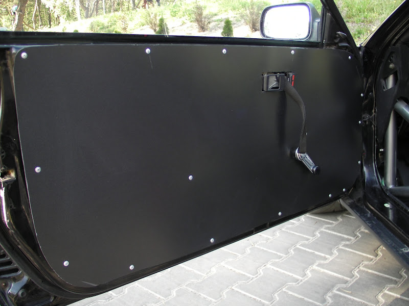

Adam z czego wykonałes boczki drzwi ? jakie koszty? bo efekt całkiem dobry.
Autor RE: Torowe 924 by Walenda Motorsport
AdamWalenda
Postów: 1287
Data rejestracji: 17.06.11
Dodane dnia 15-04-2012 10:46
Boczki zrobiłem z carbonu.
2 płyty carbonu (chyba 1 metr na 1,5 metra, już nie pamietam) kosztowały 400 zł + sam je docinałem na wymiar.
Dodane dnia 15-04-2012 12:07
Efekt całkiem dobry, cena trochę mniej... ciekawe gdyby to zrobić z płyty aluminium...

Ale jakie aluminium, jak chcesz taniej, dobrze, i lekko to mozna zrobic z płyty Hipsowej (polistyren). Jest dużo tańszy a równie wytrzymały, są różne kolory. Dużo osób tak robi. Ja poprostu miałem faze na carbon bo mi się podoba.
Płyta z hipsu 2 mm na jeden boczek to koszt około 80 zł. lub nawet mniej.
Jak by ktos chciał to i tak do lakierowania auta będę je ściagął, moge odrysowac szablon i wykonać takie z Hipsu lub Carbonu.
Tu masz np. boczki z Hipsu:
http://www.klubrenault5.pl/viewtopic.php?p=159741&sid=f392819cef4e2c22d5a50d9eb6734b39
HIPS (High Impact Polystyrene - polistyren wysokoudarowy) jest modyfikacją polistyrenu (PS) powstałą w wyniku dodania kauczuku butadienowego. Jest to materiał lekki (gęstość 1,06g/cm3), o wysokiej udarności, bardzo łatwo poddający się termoformowaniu i nie wymagający suszenia wstępnego. Dzięki temu możliwe jest tłoczenie nawet skomplikowanych form przestrzennych. Zastosowanie kauczuku zmniejsza jednak wytrzymałość na zerwanie, obniża transparencję materiału oraz twardość i stabilność formy w wysokich temperaturach. HIPS zalecany jest do aplikacji wewnętrznych. Doskonale sprawdza się w branży przemysłowej i reklamowej.

ja mam np. coś takiego (tak wiem, że to nie porsche..smiley)
nazywa się to PCV spienione. Zaletą jest to, że jest dość lekkie, a po ułamaniu nie tworzy ostrych krawędzi. U siebie dałem chyba zbyt małą grubość (bodajże 2mm) i na drzwiach kierowcy są już pęknięcia. Koszt około 80zł/ 2 szt.
