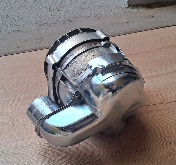

Altek po regeneracji
Autor RE: 924 "Szarak"
Postów: 1747
Dodane dnia 16-05-2026 16:14

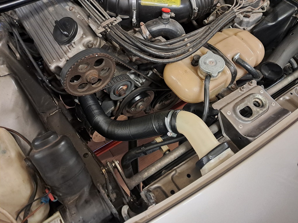

Chłodzenie altka - czy to potrzebne, czy nie to nikt nie wie, skoro przejeździł bez tego 15 lat. Dodałem to w formie gadżetu.

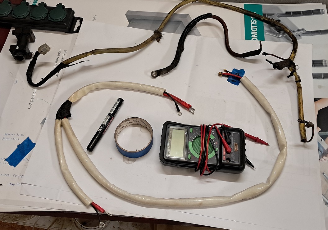

Troszeczkę było zagwozdką jak podłączyć nowy rozrusznik, bo miał trochę inny elektromagnes, niż ten stary. Ale trochę cierpliwości, miernik i jakiś temat tu na forum odgrzebałem stary, który pomógł. Udało się, nic nie spaliłem.

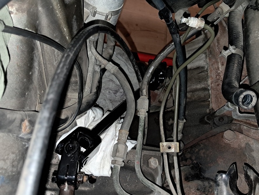

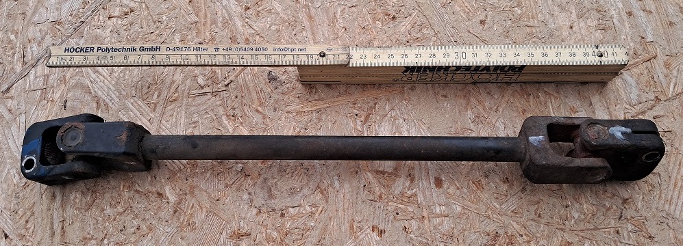

2. Drążek kolumny kierownicy.
Wyciągałem serwo hamulcowe, więc miałem do niego dostęp. Miał już powybijane krzyżaki, które strzelały podczas kręcenia kierownicą, a jazda już przypominała jazdę radzieckim Uazem, gdzie żeby jechać prosto trzeba kręcić kierownicą cały czas prawo-lewo.
Postów: 1747
Dodane dnia 16-05-2026 16:22
Tutaj kłopot był taki, że te krzyżaki były zapunktowane i bałem się, że te nowe będą się przesuwać po założeniu, a ponowne garażowe punktowanie przesunie je z osi. Trafiłem na firmę kilka miejscowości obok, która regeneruje wały. Powiedzieli Panie! My tu niezłe wały kręcimy, a Pan z wykałaczką przyjeżdżasz. Pomogli, ułożyli krzyżaki, na denkach podkładki i zaspawali. Proste i skuteczne.

Wałek przed prasowaniem był wypiaskowany, potem poszedł w podkład i czarny K2 do zacisków.

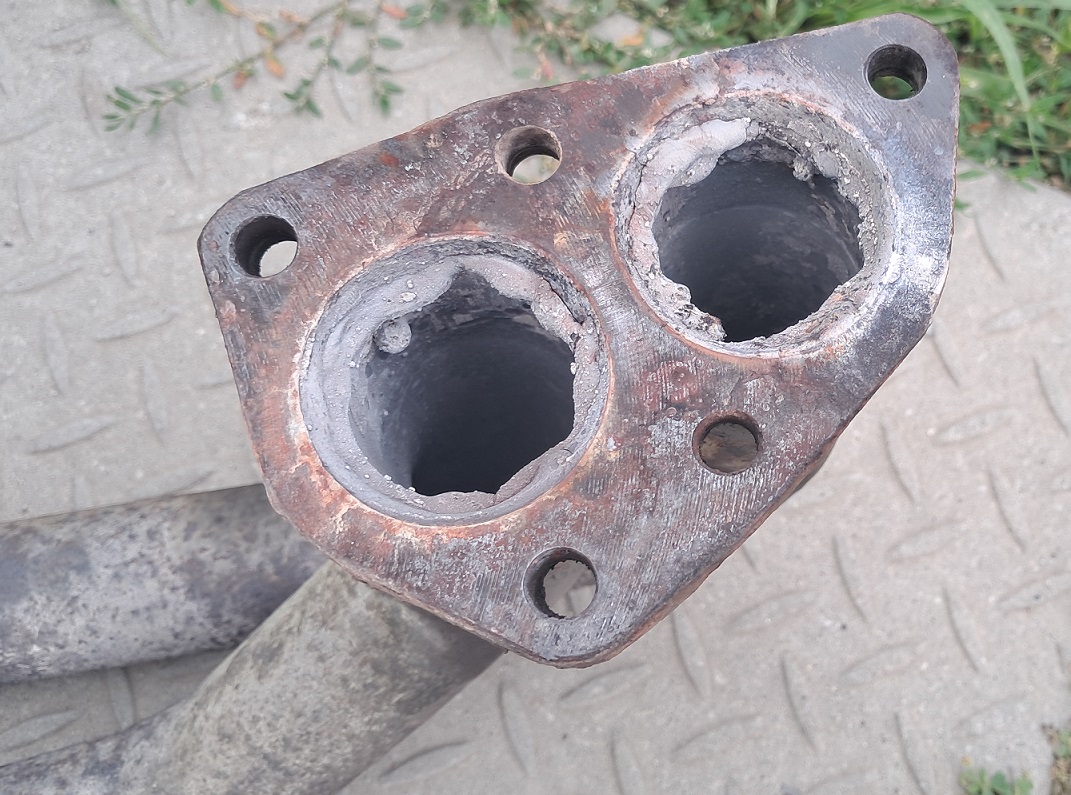

3. Portki.
Naprawa portek, które wyglądamy już tragicznie... zobaczcie jak one były pospawane. Teraz nie wiadomo czy ktoś to naprawiał, czy tak robili w fabryce.
Postów: 1747
Dodane dnia 16-05-2026 16:26
Spawy diaksem obrobiłem no, bo ludzie ... przepływy, konie, szmoc!
Postów: 1747
Dodane dnia 16-05-2026 16:28

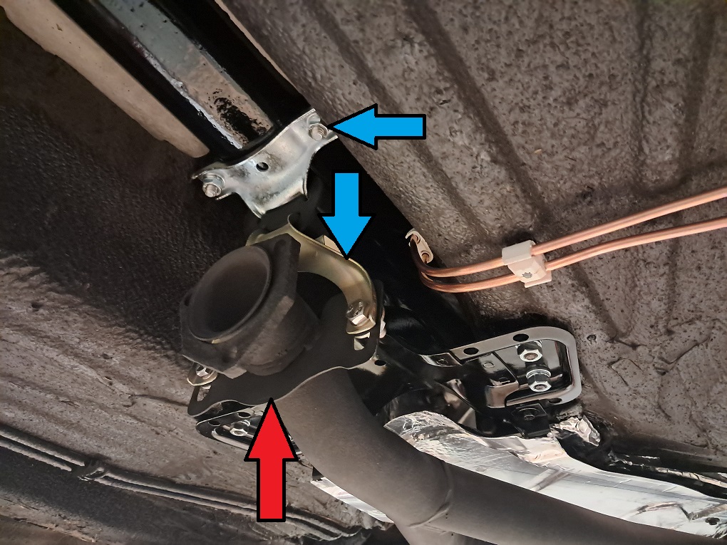

Wykonałem z blachy tylne mocowanie - bo było urwane (czerwona strzałka). Przyspawaliśmy do portek i na ori wieszak zostało podwieszone. Wszystkie elementy pozostałe piaskowanie, ocynk (niebieskie strzałki). Portki oczyszczone i żaroodporny.

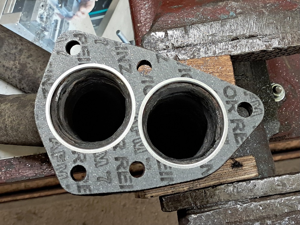

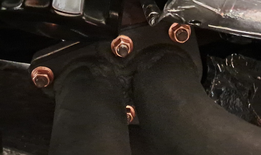

Cholernie się bałem, czy szpilki się z kolektora nie urwą ... lałem je WD40 chyba z tydzień przed odkręceniem. Po odkręceniu obrobiłem narzynką i dostały nowe nakrętki miedziane + uszczelka. Wyglądało to bardzo źle, ale w chwili obecnej wszystko wskazuje na to, że jeszcze pożyją i to nawet sporo.

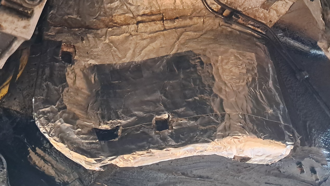

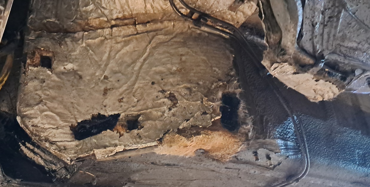

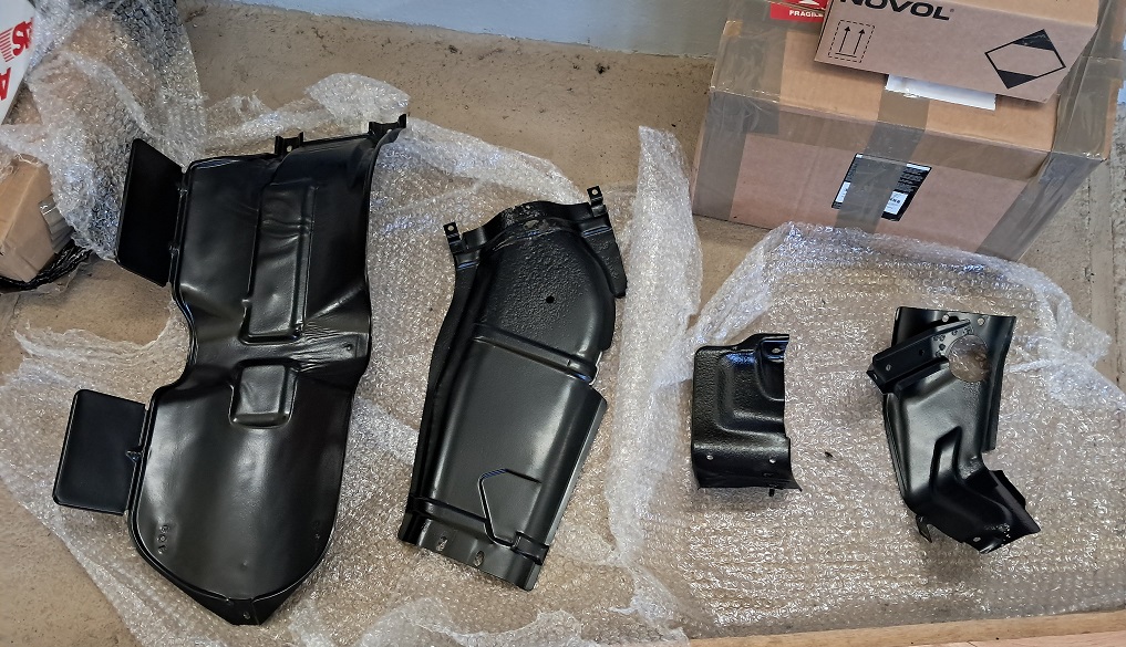

4. Heatshieldy i firewall.
Osłony termiczne opiaskowałem i dostały lakier proszkowy. Potem jeszcze okleiłem je filią aluminiową do pieców. To chyba już nadgorliwe, ale okleiłem. Tak samo osłonę termiczną grodzi. Brzydka już była, a niewiele da się zrobić bez wyjęcia silnika. Tutaj tak samo wyklejałem taśmą alu do pieców. Miejmy nadzieję, że trochę podziała, wygląda estetycznie.
Postów: 1747
Dodane dnia 16-05-2026 16:35
Firewall przed
Postów: 1747
Firewall po

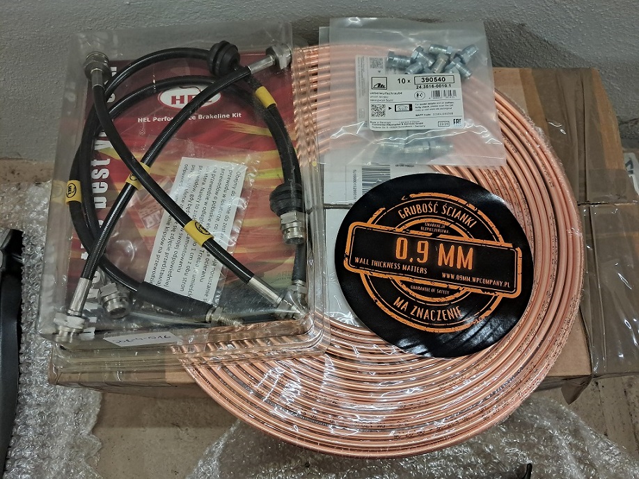

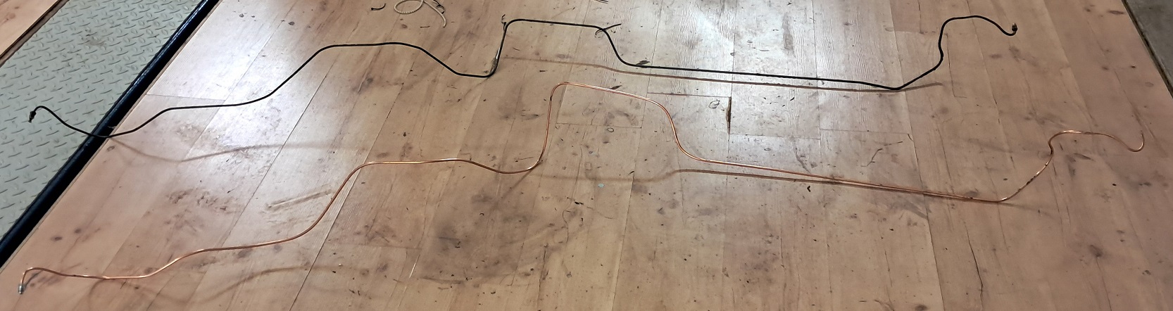

5. Hamulce.
Jak już miałem wał wyjęty to trzeba było przewody hamulcowe koniecznie zrobić. Tutaj się stresowałem... pierwszy raz wykonuję przewody miedziane i od razu na głęboką wodę. Jeżeli byłoby coś nie tak to znowu zrzucać wał i belkę? Ale trudno, nie ma wyjścia. Pamiętacie Indiana Jones i Ostatnia Krucjata? Jak na koniec wykonywał krok wiary w przepaść wierząc, że nie spadnie? smiley to było coś w tym stylu.
Postów: 1747
Dodane dnia 16-05-2026 16:42

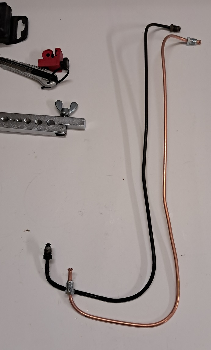

Z przewodami to trzeba mieć trochę umiejętności blacharskich. Trochę czułem czym to śmierdzi jeśli gięcie nie wyjdzie w odpowiednim obszarze. Potem przeciągać te promienie itd. Ale generalnie uważam, że wyszło mi nieźle. Najpierw giąłem na wzór oryginalnych, a potem wprowadzałem korekty na aucie.
Postów: 1747
Dodane dnia 16-05-2026 16:43
To ten chyba co najgorszy był.

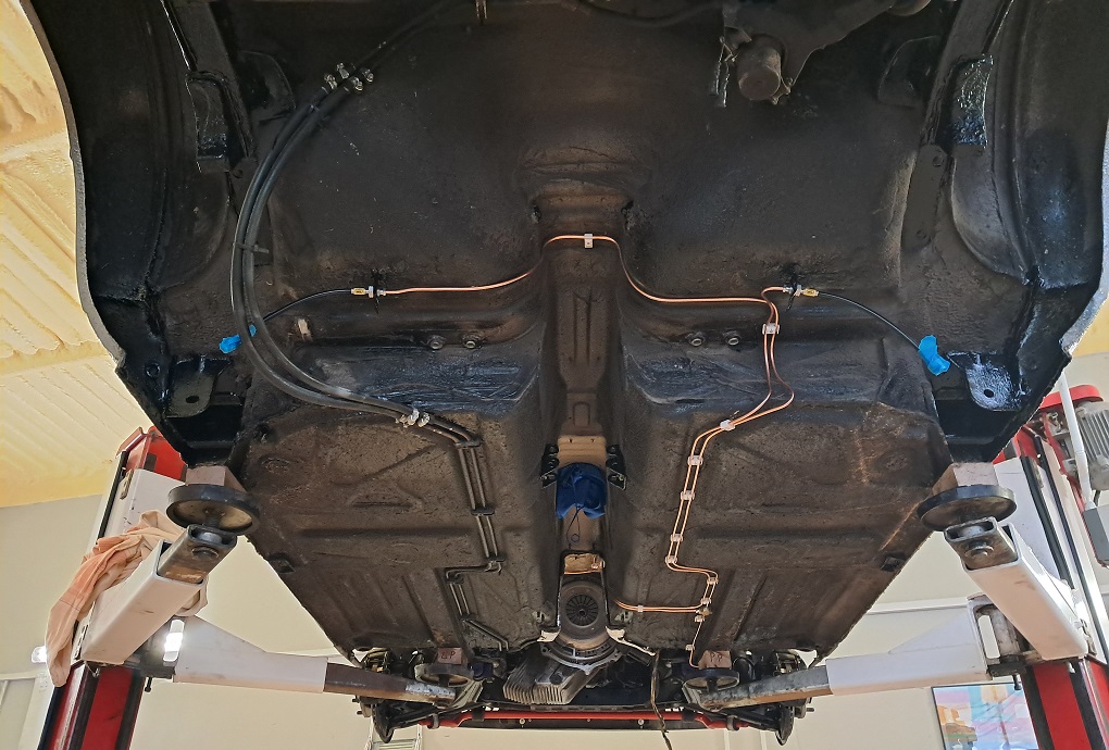

Tak wyglądały na gotowo pod autem:

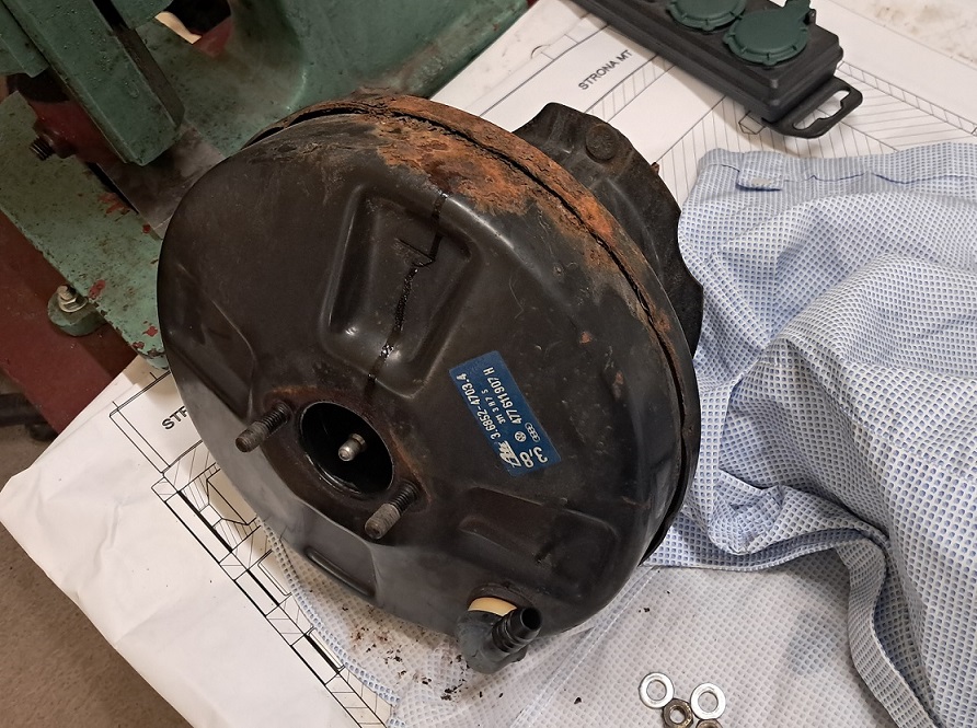

Nowe separatorki dostępne w InterCarsie, trójnik od ręcznego od driftowozów smiley.

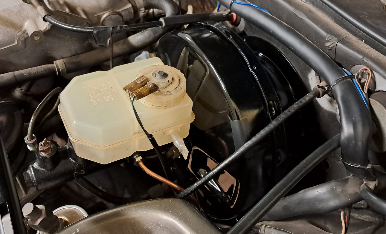

Zabrałem się też za serwo, które wyglądało bardzo brzydko:
Postów: 1747
Dodane dnia 16-05-2026 16:48
Na szczęście po wyczyszczeniu okazało się, że jest ładne. Dalej nic nie trzeba było robić. Podkład epoksydowy i K2 do zacisków. Zdejmowanie i zakładanie serwa to katorga. Ostrzegam, nie każdej postury człowiek to wykona. Pompę hamulcową mam nową, wstawiałem razem z 5x130. Łącznie teraz cały układ hamulcowy jest nowy.

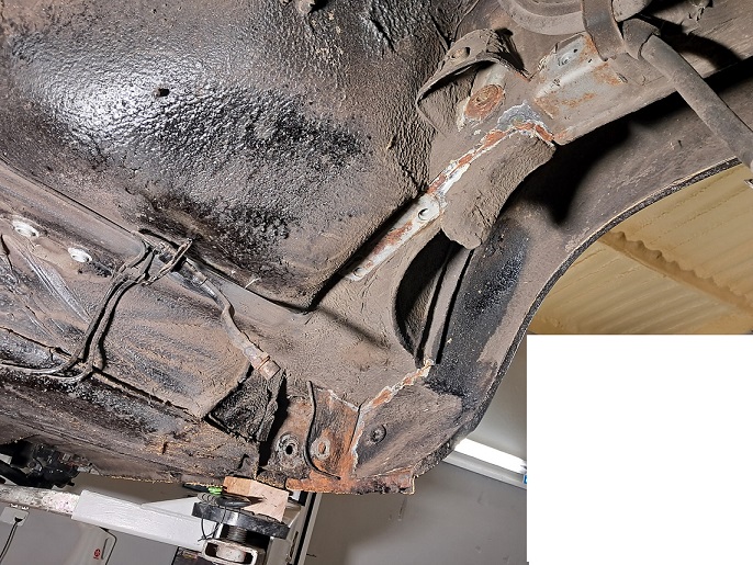

6. Buda.
Jak już zdjąłem belkę to koniecznie czyszczenie i konserwacja budy w tamtym obszarze.
Najpierw było wszystko co luźne wydarte szczotami. Można się zdziwić ile rudego można znaleźć - spawy wszystkie w nalocie.
