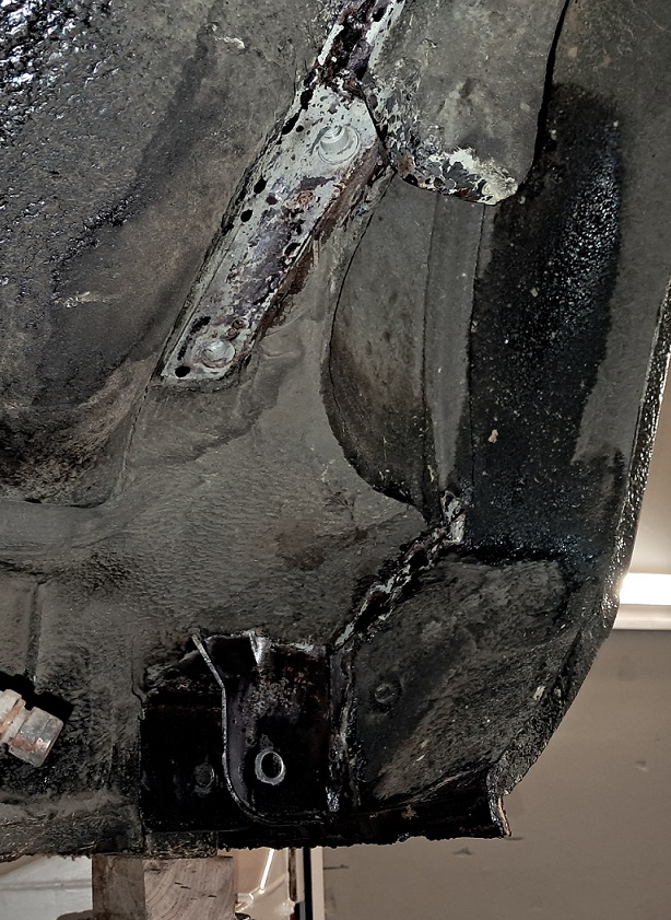

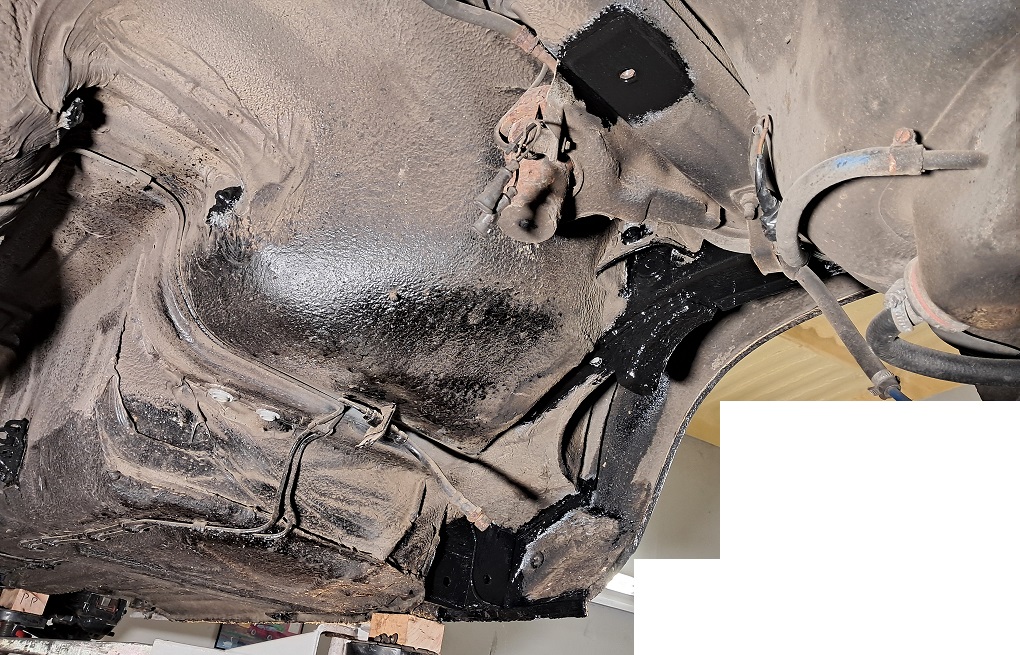

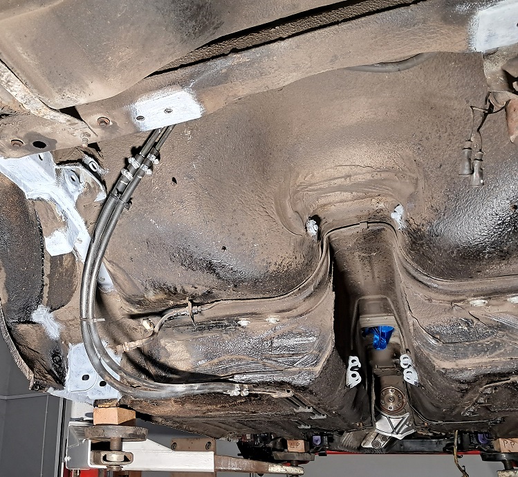

Potem jakiś inhibitor korozji zwał jak zwał co mi szpece z Novola polecili, ciekawe wszystko wyżarł i zostawił czarne.
Autor RE: 924 "Szarak"
Postów: 1747
Dodane dnia 16-05-2026 16:53
Na pytanie o podkład epoksydowy odpowiedziany mi: nie zaszkodzi. Więc tak wyglądało nie zaszkodzi:
Postów: 1747
Dodane dnia 16-05-2026 16:54
No i na koniec dwuskładnikowa emalia.

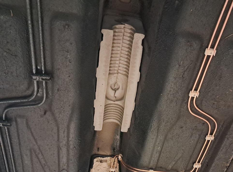

Martwiłem się o gąbkę tunelu, bo obstawiałem, że przy wyciąganiu wyzionie ducha. No i wyzionęła. Ku mojemu zaskoczeniu dostępna nowa w Porsche, cena jak dla człowieka smiley .

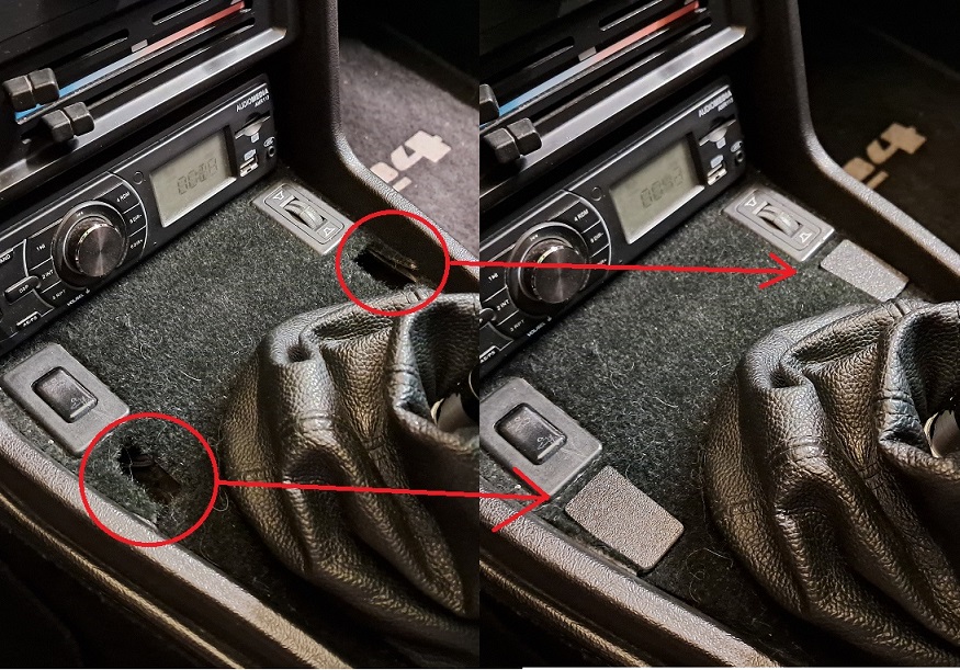

I na koniec mały detal. Ktoś kiedyś w konsoli środkowej wypiłował dziury. Szukałem nowego dywanu, żeby to zakryć, ale żaden nie pasował do tapicerki w aucie. W końcu narysowałem i wydrukowałem zaślepki ... mała rzecz, ale lepiej się poczułem jak zrobiłem smiley

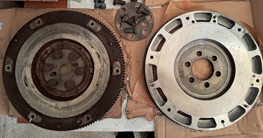

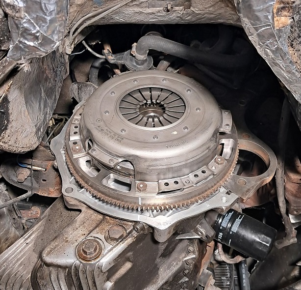

7. Sprzęgło - od niego wszystko się zaczęło, a nie wiele jest do opisu.
Nowy Sachs przyjechał. Zwlokłem z magazynu zapasowe koło zamachowe, żeby nie tracić czasu (stare jeszcze nie było wyjęte) i razem ze sprzęgłem do Otoczaka. Otoczak wywalił z koła 4,5 kg i wyważył.
Postów: 1747
Dodane dnia 16-05-2026 17:00
Tak wygląda jak wisi zadowolone.

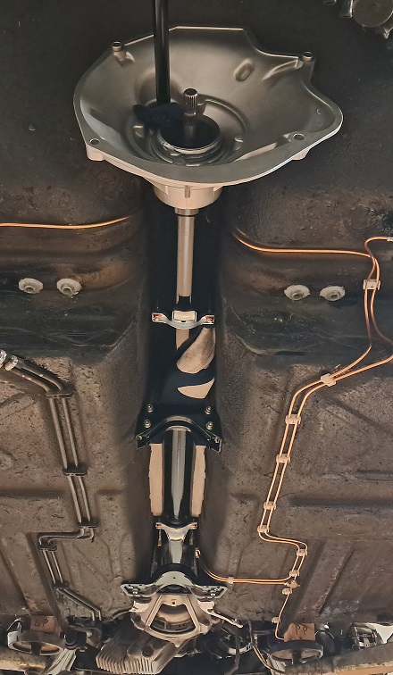

8. Wał.
Też niewiele do opisu. Wielkie dzięki dla PorschePana, kręcą tam niezłe wały, przekręcili i mój. Wprasowane nowe łożyska. Cały wał oczyszczony, podkład epo + K2 do zacisków.

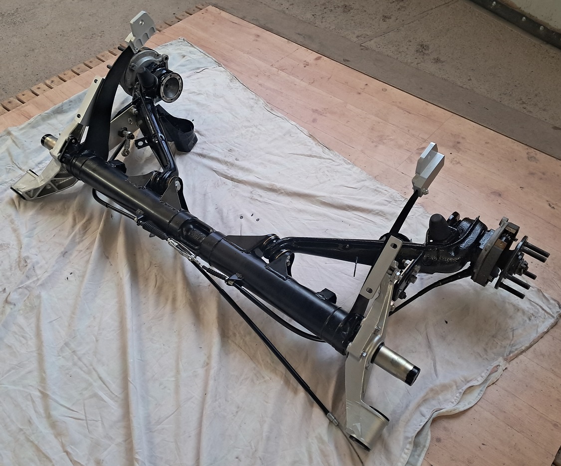

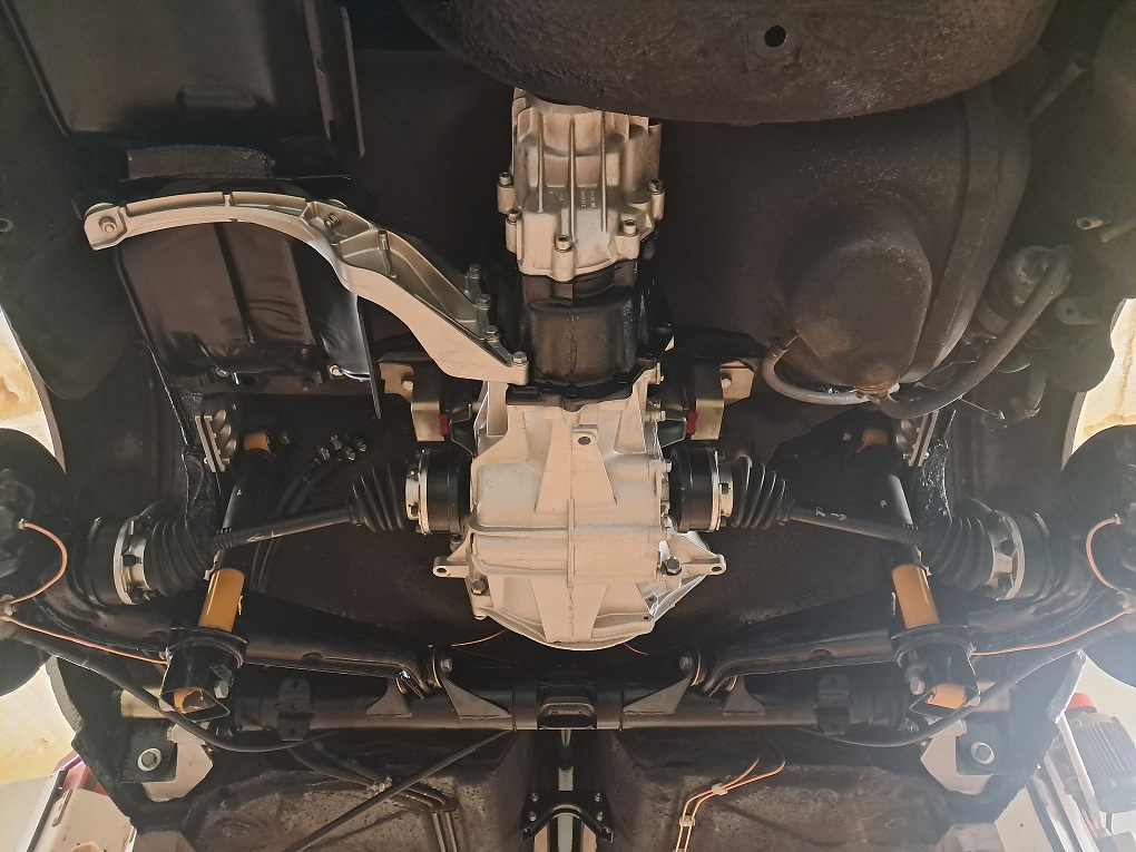

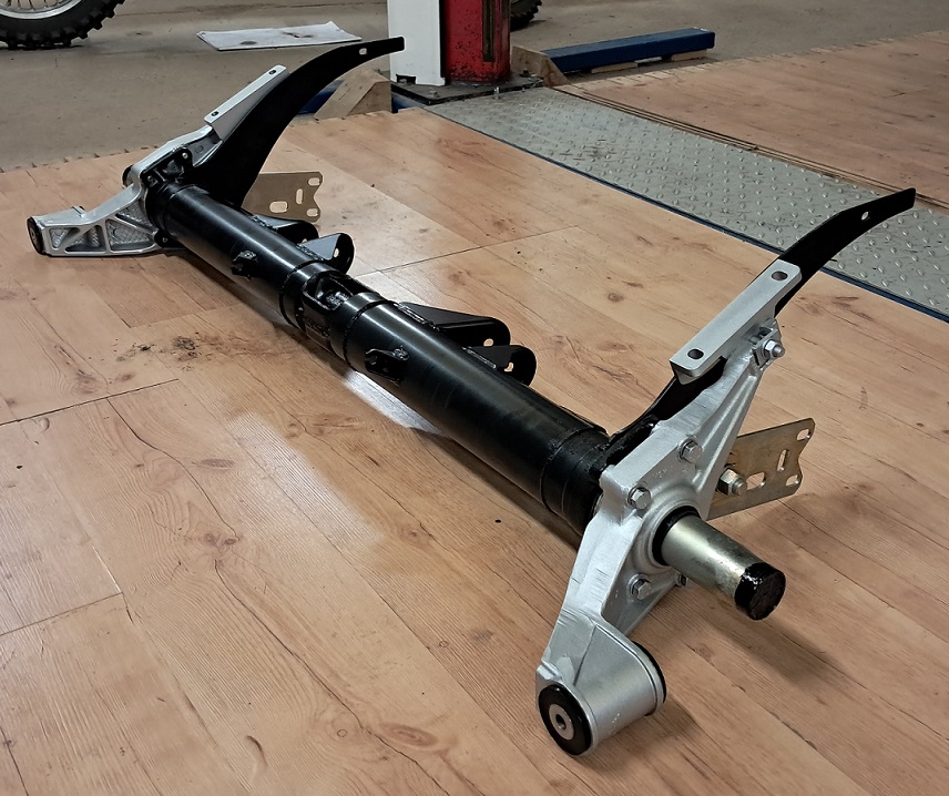

9. Belka.
Podjąłem się regeneracji belki. Wszędzie wjechały poliuretany. Jakie trudności:
Stare tuleje gumowe są chyba nalane w formie na elementy wahacza. Nie schodzą, ciąłem je nożykiem, a potem darłem szczotami. Dramat nie robota.
Gumy w wahacze ostateczne są wprasowane na stalowych tulejach. Musiałem zanabyć piłę szablastą.
Postów: 1747
Dodane dnia 16-05-2026 17:11

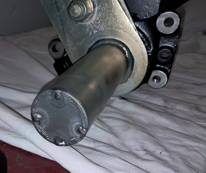

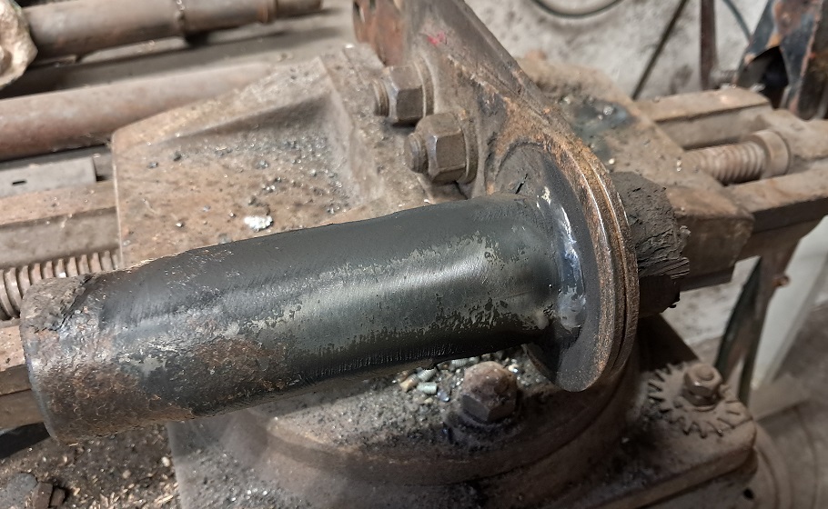

Belka poszła w piasek i lakier proszkowy. Elementy aluminiowe piaskowanie + lakier VHT do bloków silnika. Wahacze te przy belce piaskowanie i ocynk. Wahacze ostateczne wyczyściłem, epo + K2 do zacisków. Nie chciałem ich rozbierać, bo już tam wstawiłem nowe łożyska kiedyś i zestaw ręcznego, mechanicznie były ogarnięte.
Trzeba jeszcze uważać, żeby przez przypadek przy montażu drążek nie wypchnął talarka z wahacza... siedzą niewyobrażalnie słabo. Zapunktowałem tigiem swoje i spokój:
Postów: 1747
Belka po remoncie:
Postów: 1747
Belka gotowa do włożenia.

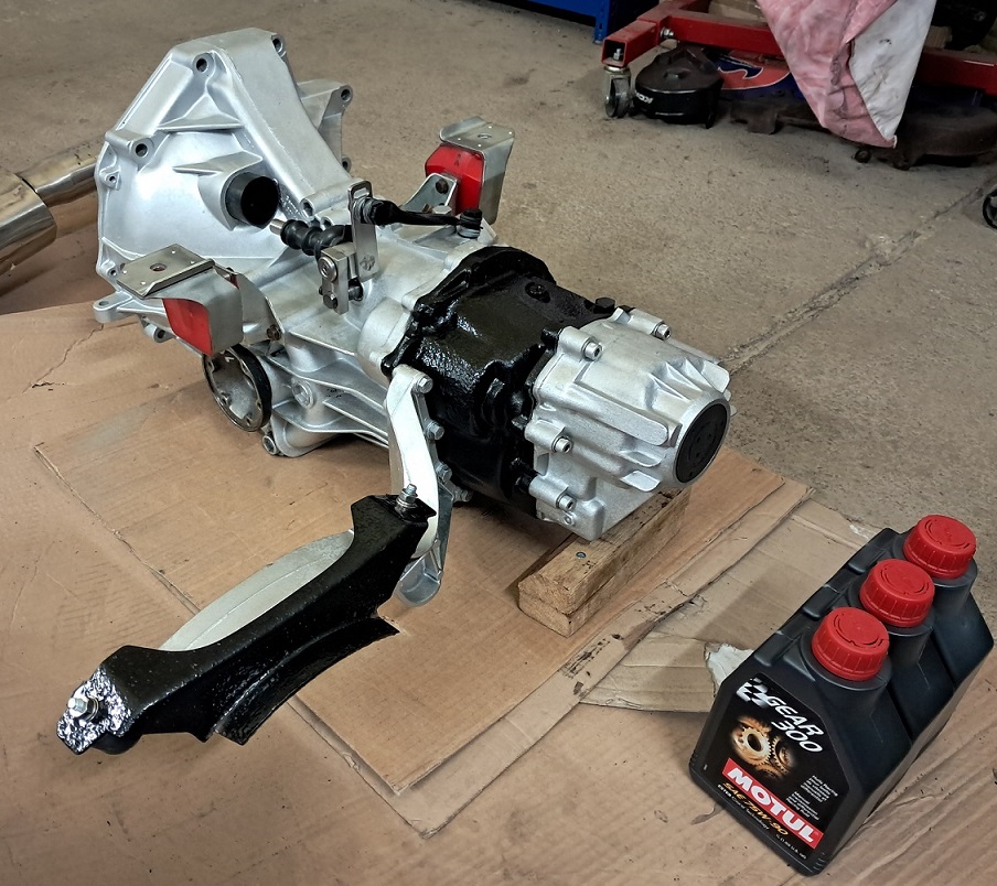

10. Skrzynia biegów.
Skrzynię dwa lata temu serwisowałem bez zdejmowania jej, bo miała walnięte poduchy i ciekła. Wymieniłem wszystkie uszczelki, które się dało zmienić bez zdejmowania skrzyni. Ciekła dalej ...
Teraz jak i tak zdjąłem zmieniłem jeszcze uszczelkę tylnego dekla. Poszła na czyszczenie laserem i została pomalowana. Aluminium VHT do bloków silnika, a stal podkład epo + K2 do zacisków.
Ostatecznie wyszła tak:

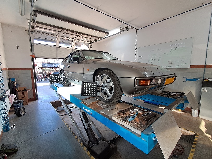

W sierpniu zacząłem, w kwietniu tego roku skończyłem. Praktycznie codziennie po pracy w garażu. Auto jest obecnie po wszystkich testach, geometrii i jeździ znakomicie i oby mu tak pozostało na długo.
BTW. Skrzynia nie cieknie smiley , nawet z przodu z wału korbowego nie cieknie, tam zmieniałem uszczelniacz. Dziwnie jest mieć niekapiące 924 smiley
