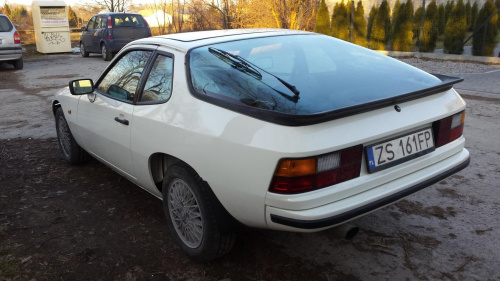

Cześć, minął już ponad rok odkąd posiadam moje białe 924 z 84roku. Po vinie modelowo jest to 85r. Wybrałem się po niego do Szczecina w lipcu 2016r. Przy okazji spędziłem weekend nad morzem smiley Przed zakupem nigdy mnie tu nie było na forum smiley, a prosiaka kupiłem bardzo spontanicznie. Po zdjęciach wydawał mi się w dobrym stanie no to pojechałem. Najważniejsze że nie było rdzy i silnik pszczółka, więc wróciłem nim do domu 800km na kołach bez najmniejszego problemu. Zakładam wątek aby zrobić mu historię prac które zostały wykonane przy aucie.
Przed sprzedażą auto miało zrobione: rozrząd, oleje i filtry. Hamulce, płyn hamulcowy, alternator, świece, wtryski orz linki ręcznego. Dodatkowo dostałem pudło części takich jak filtry, zestawy naprawcze do zacisków, łożyska, okładziny tylnych hamulców itp.
Kilka zdjęć na początek:
Samochód został sprowadzony z Niemiec, pierwszą rejestracje w Polsce miał w 4/2016 ale dostałem od sprzedającego zdjęcia, które sugerują że był w kraju od dawna, być może jest to nawet około 10 lat. Ostatnie dokumenty niemieckie są z 97/98 roku. Na jednym zdjęciu widać też czarne rejestracje pojazdów stojących na dworze Taurus, Łada, Uno na jednym ze zdjęć. Jestem pewny że to jest ten sam samochód bo nad drzwiami kierowcy miał zaszpachlowany, niepomalowany dołek od bagażnika dachowego

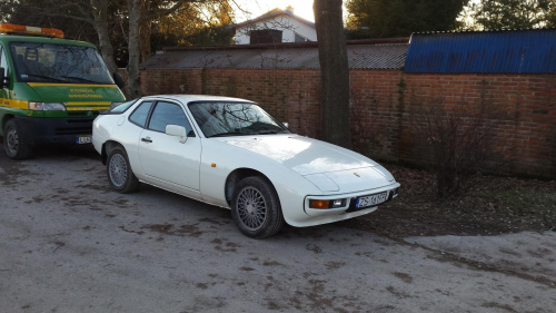

Pierwszy wypad na ranczo w weekend:

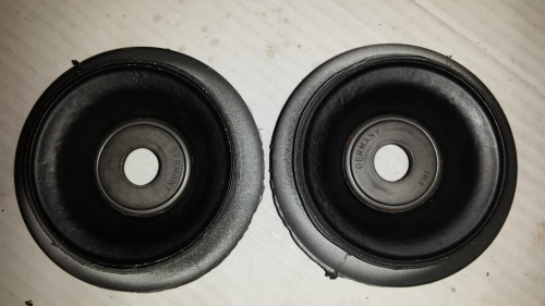

Nowe amortyzatory i łożyska mcphersonów :

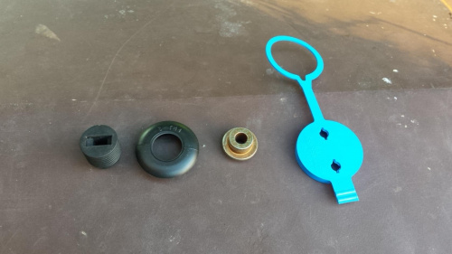

zamówione u Qbak'a gumka lewarka zmiany biegów, gumka zamka bagażnika, tulejka osłony rozrządu oraz zatyczka zbiornika spryskiwaczy
[img]https://images84.fotosik.pl/863/034367aaee450a2amed.jpg[/img]

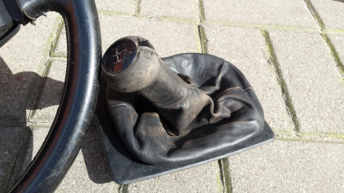

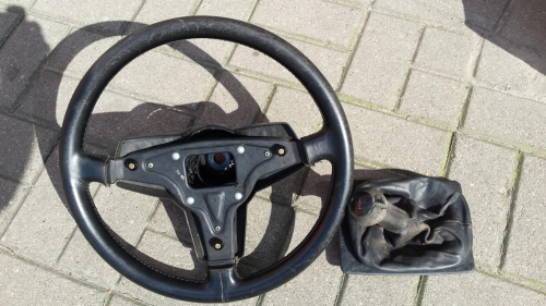

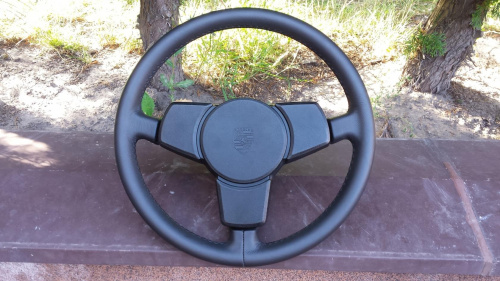

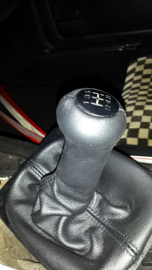

Zakupiony oryginalny lewarek zmiany biegów, obszyty razem z kierownicą:
[img]https://images84.fotosik.pl/863/dd421d5cffedc2d4med.jpg[/img]
[img]https://images81.fotosik.pl/863/032335c7dbfb7e73med.jpg[/img]
[img]https://images84.fotosik.pl/863/b61765c2d6fceb96med.jpg[/img]
[img]https://images82.fotosik.pl/864/64520c8841374061med.jpg[/img]

kostka wybieraka biegów przy skrzyni - lewarek przestał mieć duży luz i dodatkowo został zmniejszony przerabiając mocowanie przy lewarku.

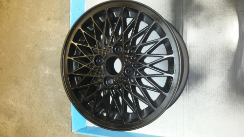

Malowanie wypiaskowanego zapasu

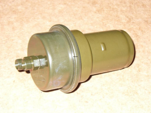

nowy akumulator paliwa od Tomka
[img]https://images83.fotosik.pl/863/bc17e6204e919259med.jpg[/img]
