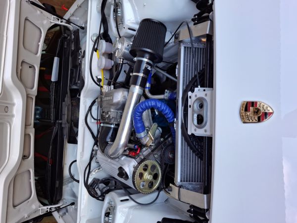

Witam, nazywam się Kacper jestem posiadaczem Porsche 924, niektórzy z forumowiczów mieli możliwość już go zobaczyć na Transaxle Festival, biały z kilkoma modyfikacjami.

Taką specyfikacje jak tam opisałeś to ja widzę smiley No dobra oprócz wałka smiley ale napisałbyś jaki wałek, czy ruszałeś wydech. Dwa zaciski z tyłu to ręczny do podcinania auta czy w ogóle standardowy ręczny?
Nie myślałeś o prowadzeniu powietrza do chłodnic? Prowadzenie powietrza do hamulców skąd brałeś? Pytam, bo sam się zastanawiam. Też jestem w trakcie "budowania" jakiejś wyścigówki na bazie 2.0
No i jaki masz pomysł na zawias? Chyba że to na konkretne rajdy to chyba wysokość ok, ale ja się tu zupełnie nie znam.

Wałek od Świątka typu R Wznios krzywki: in: 12,50/ex: 12,50mm
Całkowity czas otwarcia:283°/283°
Czas otwarcia (2,0 mm):243°/243°
Wtryski od VW 1.8t Bosch 0 280 156 061
Regulator ciśnienia na listwie zwykły manualny ustawiony narazie na 4
,5 bar
Chlodnica większą od Clio RS + wentylator spal
Wloty na chłodzenie hamulców narazie uniwersalne z inter-rally ale będą dorabiane bardziej dopasowane i pewnie będą wprowadzone do oferty inter-rally.pl
Hydrołapa ogólnie aby zarzucić tyłem ale ma blokadę i służy także jako postojowy.
Jeśli chodzi o zawieszenie to aktualnie jest blistein b8 z porsche 944
Będzie trzeba na pewno go obniżyć.
Układ wydechowy przelot na jednym tłumiku dołożony kat sportowy i sonda szerokopasmowa kolektor został seryjny

Wow - ta komora silnika robi wrażenie, aż wstyd będzie kiedyś wkleić moją smiley
Czym sterujesz te wtryski i zapłon?
Wałek mam ten sam (choć jeszcze w pudełku od kilku lat...). Na jakie luzy ustawiałeś zawory? OE czy te które podał Świątek? Może warto pomyśleć o kole regulowanym? Może jeszcze Pumba ma na sprzedaż.
Cambery są, warto by było faktycznie obniżyć troszkę auto.
Te wloty - jestem bardzo zainteresowany. Tym bardziej że szukam lekkich felg 4x108 i chyba przez jakiś czas zostanę jeszcze przy starych hamulcach.
Ważyłeś auto, bo chyba jakaś kuracja odchudzająca by się przydała? smiley

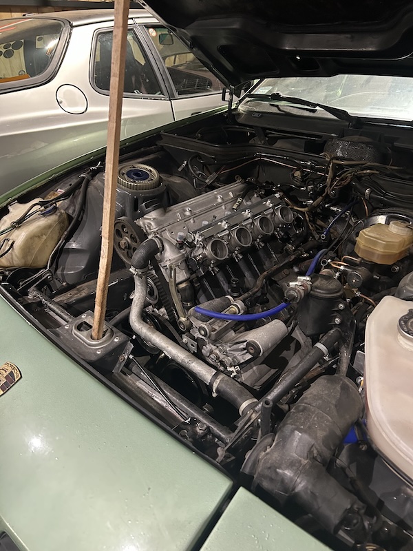

A tam oszczędzać. Akurat obciążenie na hamowni jest bardzo dobre na dotarcie! Swoją drogą, aż się prosi o ITB smiley Wrzucę później jakieś foto co tam u siebie skrobię w tym temacier30;

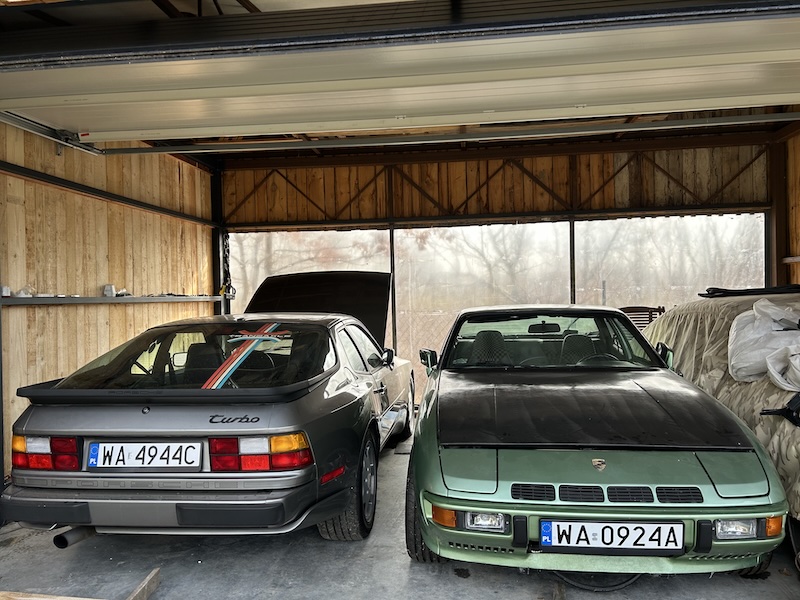

No dobra to lecimy, zdjęcie po zdjęciu i coś tam do opisu.
Ogólnie ja mam 924T, więc trochę troszkę inaczej wygląda od strony głowicy, ale nie żeby było jakoś diametralnie inaczej smiley
Plan u mnie ogólnie taki, żeby zielona jeździła jak szara (albo lepiej).

Jakiś czas temu zacząłem rozkminiać sobie konwersję na EFI plus jakieś tam inne graty. Też wleci Ecumaster, ale będzie Black u mnie. Zobaczymy czy się skuszę na DbW, czy gaz na lince zostanie. Póki co brak czasu zamroził prace.

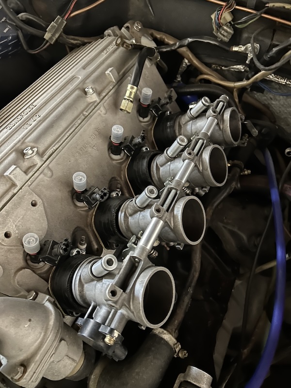

Ogólnie to Lubie wykorzystywać coś, co już jest na rynku i to zaadaptować pod własne zastosowanie. ITB są z Suzuki GSX-R SRAD. Są o tyle fajne, że każda przepustnica jest osobno i dotaczając tulejki mogłem sobie je rozsunąć idealnie na rozstaw cylindrów w 924. Druga sprawa, że takie ITB to idzie za 500 zł kupić na allegro, a one są naprawdę fajnej jakości smiley

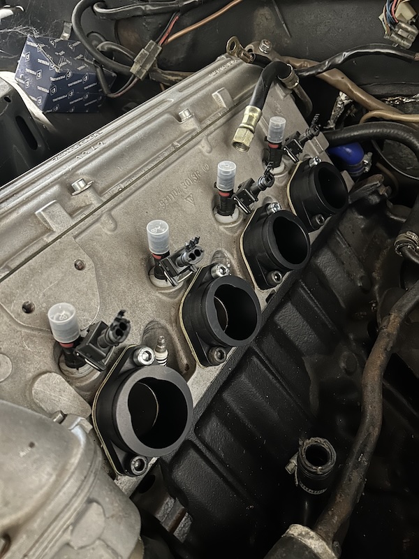

Na ich potrzebę dorobiłem sobie adapterki montażowe do głowicy. Licują się krawędziowe jak trzeba. Jeśli taki zestaw ITB byłby dla Ciebie interesujący, to wal śmiało - myślę, że w jakichś sensownych pieniądzach mogę dorobić kolejne adaptery pod te ITB.
U mnie wtryski są w głowicy włożone z 997T, jeszcze muszę do nich listwę wyskrobać. Otwory na wtryski z Suzuki wykorzystałem sobie do podpięcia sterowania wolnych obrotów za pomocą IAV.

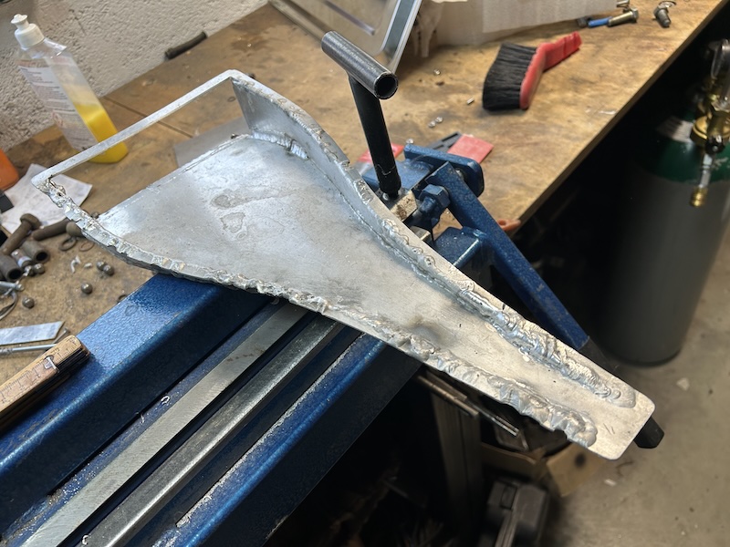

Maskę jak widzisz mam już lekką, ale jeszcze musze sobie do niej NACA duct dorobić jak w 924T. Tutaj jakieś stare zdjęcie prototypu posmarkane strasznie spawarką. Mam wycięte z ale 2mm te NACA ducty (odwzorowanie jest 100% kształtem z OE maski 931 którą mam zdjętą obecnie). Trzeba je sobie pospawać albo skleić - jakbyś miał ochotę, to mogę Ci taki jeden NACA duct sprezentować po kosztach wysyłki do samodzielnego montażu (do przyklejenia do maski na klej do szyb od spodu to ma być).

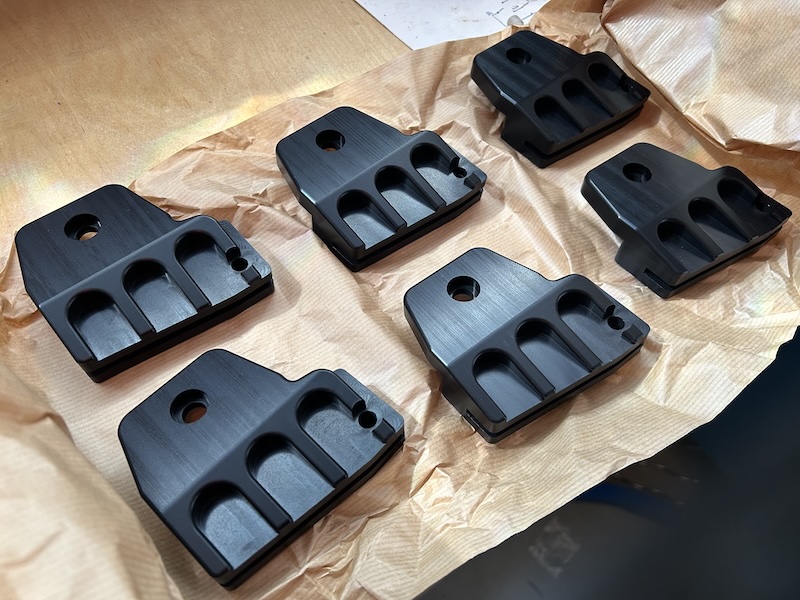

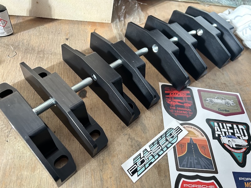

A teraz już czysto komercyjnie. Jakbyś potrzebował sztywnych mocowań tylnej belki, to mam jakiś tam zapasik wyprodukowany smiley
Autor RE: Witam Wszystkich
Postów: 1658
Dodane dnia 28-10-2025 16:55
To bazuje na mocowaniach z 944 Turbo CUP.
W sumie to pasuje do 924/944/968.
