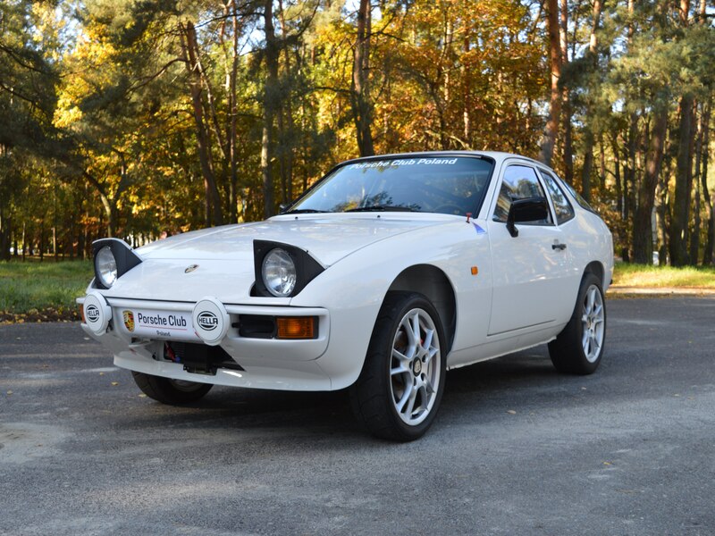

Witam, nazywam się Kacper jestem posiadaczem Porsche 924, niektórzy z forumowiczów mieli możliwość już go zobaczyć na Transaxle Festival, biały z kilkoma modyfikacjami.

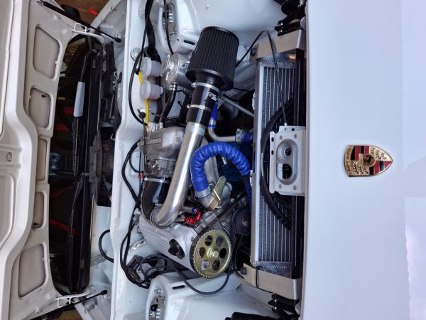

Wałek od Świątka typu R Wznios krzywki: in: 12,50/ex: 12,50mm
Całkowity czas otwarcia:283°/283°
Czas otwarcia (2,0 mm):243°/243°
Wtryski od VW 1.8t Bosch 0 280 156 061
Regulator ciśnienia na listwie zwykły manualny ustawiony narazie na 4
,5 bar
Chlodnica większą od Clio RS + wentylator spal
Wloty na chłodzenie hamulców narazie uniwersalne z inter-rally ale będą dorabiane bardziej dopasowane i pewnie będą wprowadzone do oferty inter-rally.pl
Hydrołapa ogólnie aby zarzucić tyłem ale ma blokadę i służy także jako postojowy.
Jeśli chodzi o zawieszenie to aktualnie jest blistein b8 z porsche 944
Będzie trzeba na pewno go obniżyć.
Układ wydechowy przelot na jednym tłumiku dołożony kat sportowy i sonda szerokopasmowa kolektor został seryjny

Wow - ta komora silnika robi wrażenie, aż wstyd będzie kiedyś wkleić moją
Czym sterujesz te wtryski i zapłon?
Wałek mam ten sam (choć jeszcze w pudełku od kilku lat...). Na jakie luzy ustawiałeś zawory? OE czy te które podał Świątek? Może warto pomyśleć o kole regulowanym? Może jeszcze Pumba ma na sprzedaż.
Cambery są, warto by było faktycznie obniżyć troszkę auto.
Te wloty - jestem bardzo zainteresowany. Tym bardziej że szukam lekkich felg 4x108 i chyba przez jakiś czas zostanę jeszcze przy starych hamulcach.
Ważyłeś auto, bo chyba jakaś kuracja odchudzająca by się przydała?

Sterownik silnika to Ecumaster Emu classic
Luzy zaworowe 0,25/0,30 mm
Jeśli chodzi o odchudzanie to w pierwszej kolejności wylatuja maska i klaposzyba. Jak ktoś posiada to chętnie kupię. |

Cześć!, widzę ciekawie pod maską jest, ile mocy generuje piec po tych modyfikacjach ?

Porszaczek jeszcze na dotarciu , silnik świeżo złożony dostal nowe tłoki więc troszkę trzeba go oszczędzać. Jak będzie wykres z hamowni to się pochwalę.

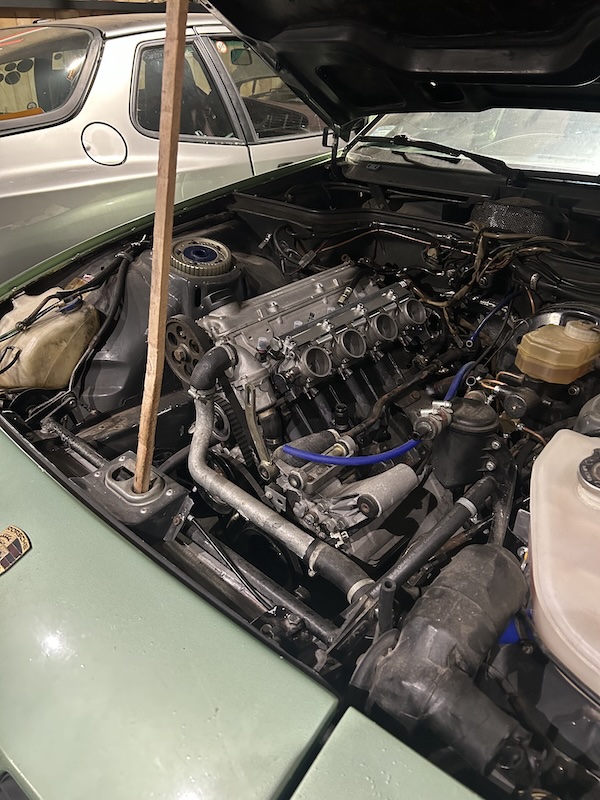

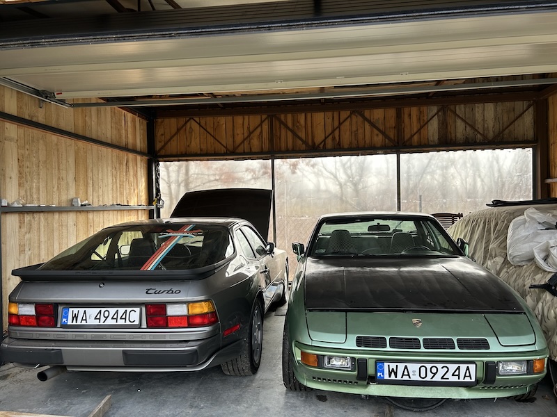

No dobra to lecimy, zdjęcie po zdjęciu i coś tam do opisu.
Ogólnie ja mam 924T, więc trochę troszkę inaczej wygląda od strony głowicy, ale nie żeby było jakoś diametralnie inaczej
Plan u mnie ogólnie taki, żeby zielona jeździła jak szara (albo lepiej).

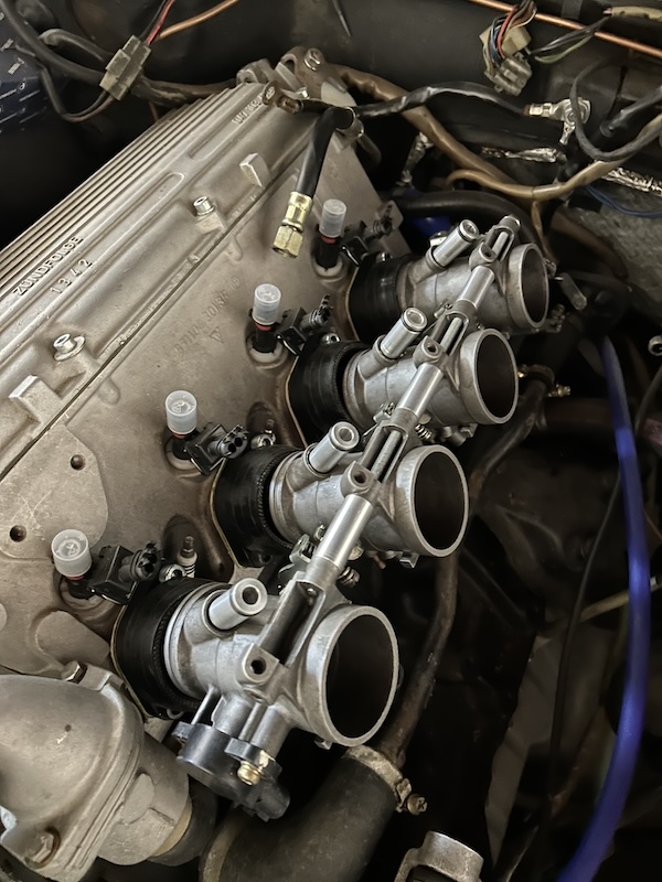

Ogólnie to Lubie wykorzystywać coś, co już jest na rynku i to zaadaptować pod własne zastosowanie. ITB są z Suzuki GSX-R SRAD. Są o tyle fajne, że każda przepustnica jest osobno i dotaczając tulejki mogłem sobie je rozsunąć idealnie na rozstaw cylindrów w 924. Druga sprawa, że takie ITB to idzie za 500 zł kupić na allegro, a one są naprawdę fajnej jakości
[img]https://www.bearsgarage.pl/wp-content/uploads/2024/02/Logo-1-full-xs.png[/img]

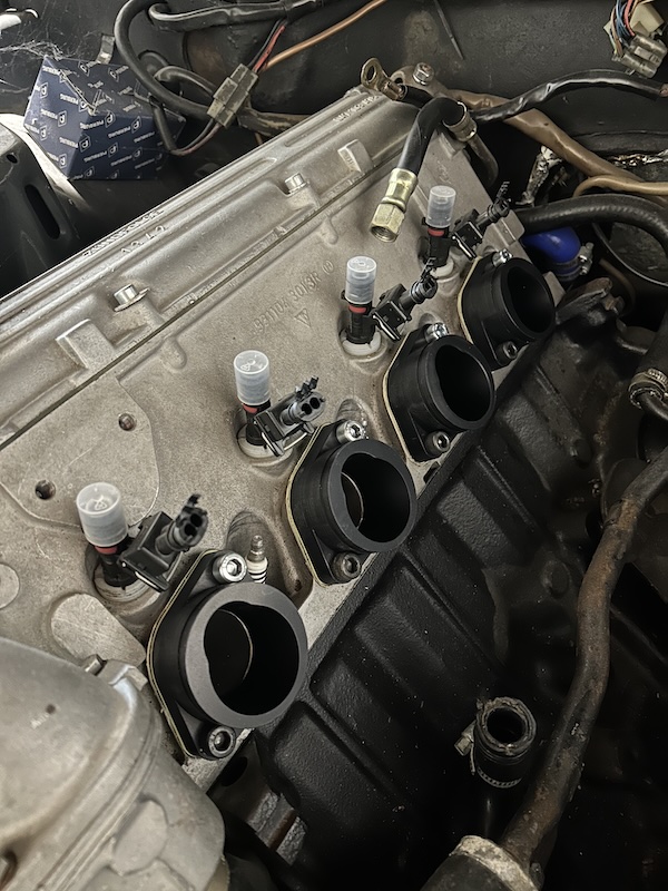

Na ich potrzebę dorobiłem sobie adapterki montażowe do głowicy. Licują się krawędziowe jak trzeba. Jeśli taki zestaw ITB byłby dla Ciebie interesujący, to wal śmiało - myślę, że w jakichś sensownych pieniądzach mogę dorobić kolejne adaptery pod te ITB.
U mnie wtryski są w głowicy włożone z 997T, jeszcze muszę do nich listwę wyskrobać. Otwory na wtryski z Suzuki wykorzystałem sobie do podpięcia sterowania wolnych obrotów za pomocą IAV.

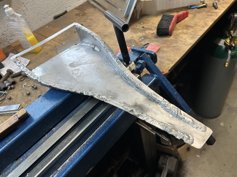

Maskę jak widzisz mam już lekką, ale jeszcze musze sobie do niej NACA duct dorobić jak w 924T. Tutaj jakieś stare zdjęcie prototypu posmarkane strasznie spawarką. Mam wycięte z ale 2mm te NACA ducty (odwzorowanie jest 100% kształtem z OE maski 931 którą mam zdjętą obecnie). Trzeba je sobie pospawać albo skleić - jakbyś miał ochotę, to mogę Ci taki jeden NACA duct sprezentować po kosztach wysyłki do samodzielnego montażu (do przyklejenia do maski na klej do szyb od spodu to ma być).

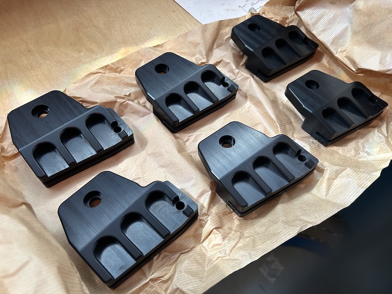

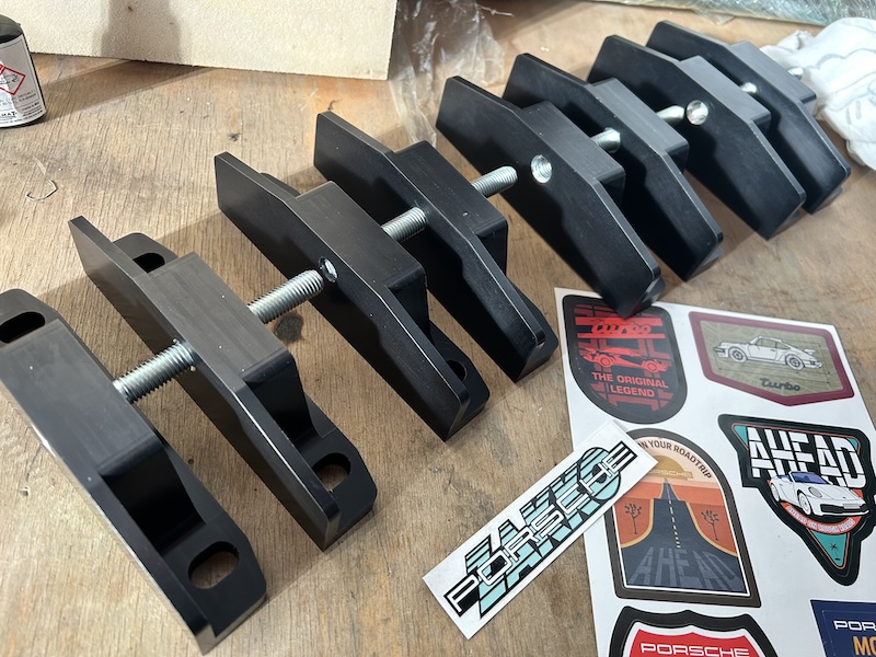

A teraz już czysto komercyjnie. Jakbyś potrzebował sztywnych mocowań tylnej belki, to mam jakiś tam zapasik wyprodukowany

To bazuje na mocowaniach z 944 Turbo CUP.
W sumie to pasuje do 924/944/968.
