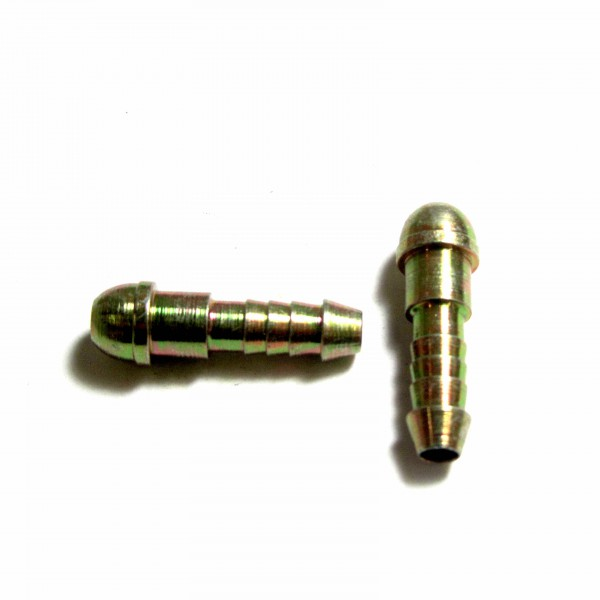

Natomiast mam problem z dorobieniem jednego przewodu na wzór, gdyż musi być formowany termicznie, oryginalne końcówki z uszczelnieniem DKM do naszych Porsche namierzyłem, ale nie jestem w stanie znaleźć firmy w Polsce która wykona termoformowanie przewodu (dostosowanego do tego procesu). Masz w tym doświadczenie?

Tylko dla przewodów podcisnien - nagrzewałem końcówkę i wciskałem przewód - sprawdza sie. Dla paliwowych to zakładam, że trzeba podgrzać i jednocześnie zaprasować, wystudzić. Poszukaj w firmach co robią przewody do pneumatyki (automatyka), bez problemu to ogarną. W Warszawie gdzieś na Pradze takie rzeczy ogarniali.
