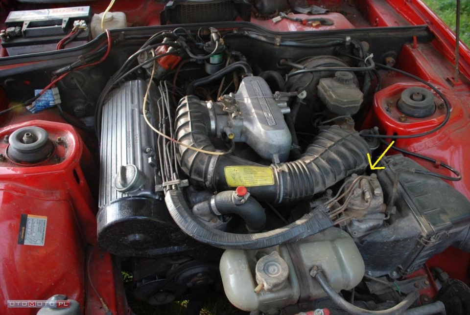

tutaj
szeryf dodał/a następującą grafikę:

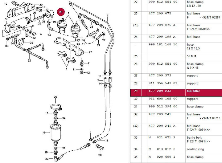

Żeby nie być gołosłownym co do mitu dwóch filtrów paliwa.
Od 77 do 79 (włącznie) powinien być filtr paliwa. Nie jest potrzebny jeżeli ktoś posiada
już wstępną pompę paliwa w baku (po 80r.) ponieważ ona sprawdza się jako taki
właśnie zgrubny filtr.
Były 4 różne rodzaje zasilania paliwem od strony baku. Dwa z nich posiadały filtr paliwa.
Od 76.5 do 79:
Od 79 do 80:
Olo, to teraz na hamownię. Skoro silnik znacząco mocniejszy to może warto sprawdzić
ile "przybyło".

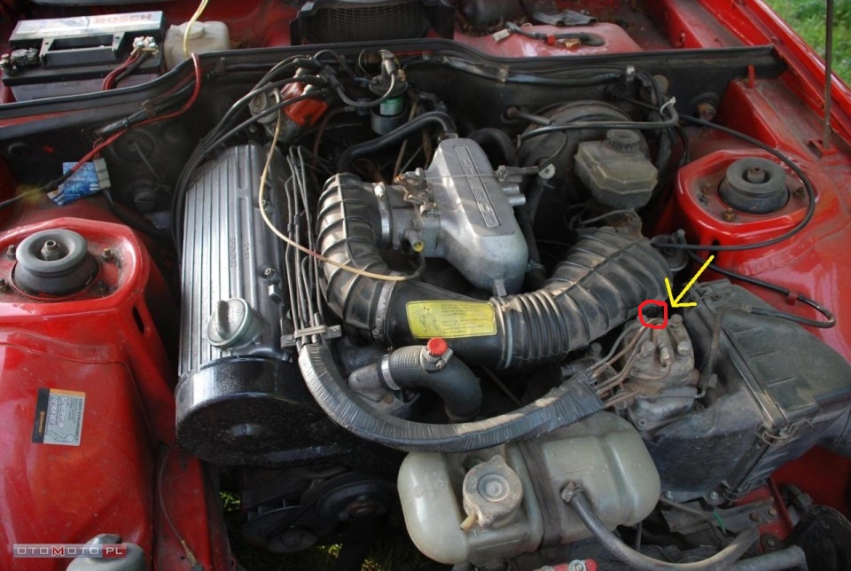

u mnie w miejscu oznaczonym czerwonym kółkiem jest taka jakby metalowa rureczka, czy to tam jest niby regulacja spalin?
Jeżeli tak to czegoś mi tam chyba brak bo w momencie kiedy wsadziłem tam śrubokret na jakies 7-8 cm silnik przygasał, a śrubokret był uwalony smarem/błotem/benzyną. Może ktoś wywalił mi śrubę regulacji?
Bawił ktoś się tym kiedyś?
Porsche 924 '83 2.0
zawilec dodał/a następującą grafikę:
Autor RE: Kilka pytań o silnik i nie tylko
Dodane dnia 07-10-2011 08:39
no tak tak, to dokładnie tam, silnik ma przygasac, bo nie umiejętnie to robisz smiley dusisz klapę, bez otwarcia przepustnicy, logiczne, że auto chce gasnąć.
Nie śrubokręt tylko imbus ! ! ! ! i nie rób tego sam jak nie masz pojecia, tym bardziej bez analizatora, żeby ustawić % co, który ma wynosić w przedziale 1.5-2.5.
