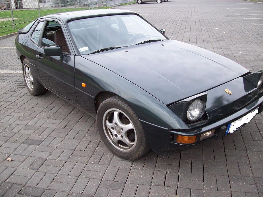

witam od dluzszego czasu rozmyslam nad kupnem 924
i tu pytanie znalazlem ten oto egzemplaz
http://fr.autoscout24.be/Details.aspx?id=220490450&cd=634828969870000000
i pytanie to panstwa na co trzeba zwrocic szczegolna uwage przy zakupie?
co do awaryjnosci jakie sa najczeszcze problemy??
jak z dostepnoscia czesci??
z gory dziekuje za odpowiedzi smiley

W tym ogloszeniu jest bledzik - auto ma 125KM a nie 125 kW. Zwracaj uwage tak jak ogolnie zwraca sie uwage na kazde inne auto - sprzeglo,buda,silnik(cisnienie sprezania jesli bedzie mozliwosc sprawdzenia), synchronizatory skrzyni. Reszta czyli tapicerka,lakier,hamulce i zawiecha sa spokojnie do ogarniecia w niskich pieniadzach.
Ogolnie pada wszystki co mozliwe...zwroc dodatkowo uwage na to czy auto zapala po zgaszeniu silnika(kiedy bedzie juz rozgrzany) chociaz to jest tez spokojnie temat do ogarniecia za niewielkie pieniadze...
PS: auto z ogloszenia wyglada zacnie...zreszta auta ze szwajcari slyna z tego ze sa zadbane (chociaz oczywiscie sa tez wyjatki od reguly).
