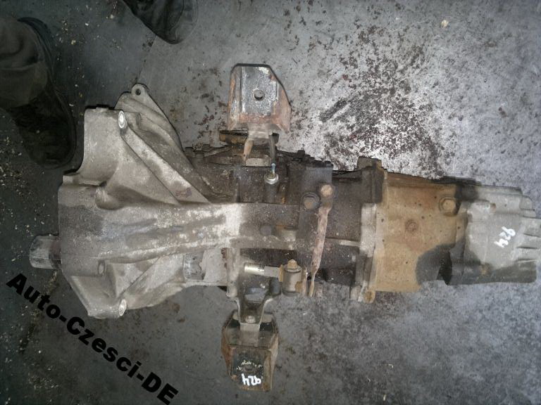

jest ktoś w stanie po fotkach i nr powiedzieć mi dokładnie co to za skrzynia?

VQ - manualna 5-biegowa, typ 16.8 dla 924 MY 1980.

oki, dzięki. Bo fiszer szukał 5cio biegowej wysłałem mu zdjęcia i mówił, że to nei taka i się w końcu zastanowiłem co to może być smiley

Może szuka 5-biegowego doglega 016/Z ? Wtedy rzeczywiście to nie taka.

szuka taka:

Czyli "normalnej" z AUDI 100 i wszystko się zgadza - tylko dlaczego według niego "to nie taka" ?
P.S. data produkcji tej Twojej skrzyni to: 7 maja 1980 r.

Może o ten typ chodziło.
Edit: a no tak, doczytałem dwa posty wyżej, że to dogleg smiley
