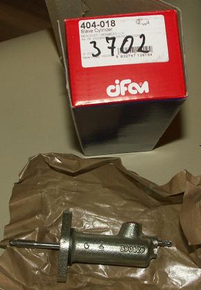

po długim okresie zimowego garażowania okazało się że w moim 924S sprzęgło wpada w podłogę. Od razu pomyślałem o nieszczelnym wysprzęgliku. To był strzał w 10. Bazując na informacji od porscha iż podobno pasuje coś z Mercedesa postanowiłem spróbować, zanim przepłacę w ASO. Poniżej zdjęcie mojego zakupu za 85 złsmiley Dodam tylko, że jest 100% to samo co oryginał.
Może taka informacja przyda się komuś do 944, 924 turbo lub S.

wysprzęglik cifam 404-018 pasuje do:

Oraz jak wiemy 924S i 944 smiley))

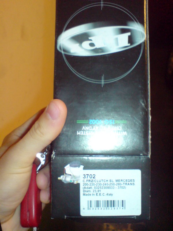

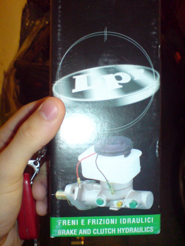

Autor RE: wysprzęglik
Dodane dnia 22-09-2009 16:46
wlasnie opakowanie jakies czarne,jutro z rana pokaze Ci co to bylo ale dobierali mi wlasnie po numerach cifam z obrazka kuzika a sam wysprzeglik jesdt identyczny...dziala wporzadku,nic nie przepuszcza. Kupilem w intercarsie.
przemek84 dodał/a następującą grafikę:
Edytowane przez przemek84 dnia 03-10-2009 11:22
Dodane dnia 03-10-2009 11:22
foto nr.2
Edytowane przez przemek84 dnia 03-10-2009 11:23
