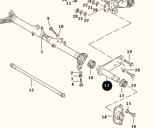

Jak wyjąć te drążki skrętne ? Nie mogę drążka z osłony wyciągnąć. Jest na to jakiś patent ? Palnikiem osłonę podgrzewać czy co ??
Edytowane przez juras dnia 22-04-2008 11:10
Autor RE: Ustawianie geometrii
Postów: 2411
Dodane dnia 22-04-2008 11:11
Chodzi mi o to, że drążek 12 nie chce wyjść z osłony 13 konkretnie...
Dodane dnia 22-04-2008 23:04
No to masz problem bo na samochodzie ciezko jest to zbic jak sie zapiecze bo po prostu nie ma podejscia... Mialem takie zapieczone na zawieszeniu zdjetym z innego auta i waląc mlotkiem zeszlo z duzym trudem... Na aucie ja sprobowalbym to podgrzac - moze sie rozszerzy i pusci. Oczywiscie trzeba nalac tam od srodka duzo wd40. Jest jeszcze inny patent - od zewnetrznej strony sa zagniecione zaslepki wieloklinow - mozna je usunac, oprzec wachacz z wieloklinem o rure zawieszenia i wbic drazek do srodka - zdecydowanie lepszy sposob. Wada jest uszkodzenie zaslepek ale czasami to jedyna metoda...
