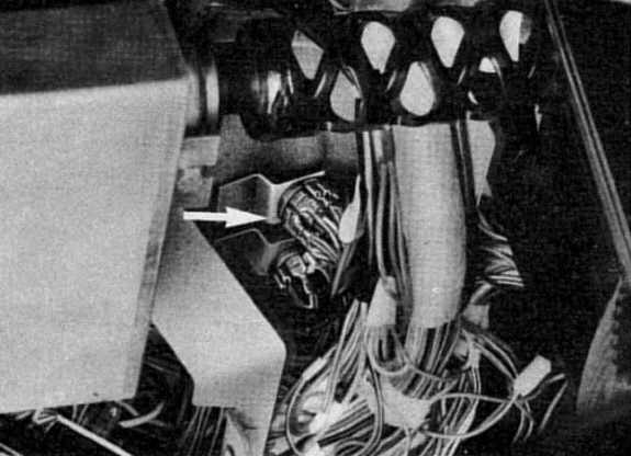

Niestety - tak to będzie wyglądało . Jakby co - te blaszane "kielichy" (zbiór wsuwek) są przykręcane na środku wianuszka z przewodami na jedną śrubkę. Jej nakrętka z gwintem jest (powinna być) przyspawana na stale do ich wsporników. Między kielichem a jego wspornikiem lubi pojawić sie izolacja w postaci rdzy - także sugerowałbym jednak ich odkręcenie i stosowną inspekcję.
Lokalizacja punktu nr 1 :
Edytowane przez konto_usuniete dnia 13-05-2016 16:10 |

Lokalizacja punktu nr 2:

W piątek zrobiłem ukłon pod deskę i znalazłem winowajcę, jeden z przewodów masowych był po prostu wypięty, po podpięciu, wskaźnik już nie wariuje po włączeniu świateł. Przy okazji poruszałem wszystkimi innymi masami i ożyły mi jeszcze lusterka elektryczne, które już jakiś czas nie działały czyli autko odzyskało pełną sprawność. Madmax w piątek you made my day!
