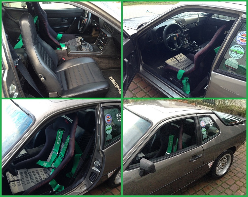

Pytanko , czy szyny / rozstaw szyn foteli w 924s odpowiada jakimś fotelą jak np golf 1 czy golf 2? Pytam się bo chce wsadzić sobie kubeł, ale chce aby był na szynach.

Dokładnie nie wiem, ale szczerze wątpię, bo żaden VW nie ma foteli jak 924. U mnie bez problemu podeszły "uniwersalne" szyny - dostępne do każdego kubła. Trzeba było wspomóc pilnikiem i wiertarką co prawda ... Mam swoje doń przykręcone i chodzi ładnie. Może to info Ci coś pomoże.

Ad meritum - mam w Hellmann'sie zamontowane kubły na oryginalnych szynach ( znaczy odkręconych z oryginalnych foteli ) - dospawałem do nich ( po pomiarach i przymiarkach ) odpowiednie płaskowniki z 3mm blachy stalowej... Służę fotką, jakby zaistniała potrzeba.
