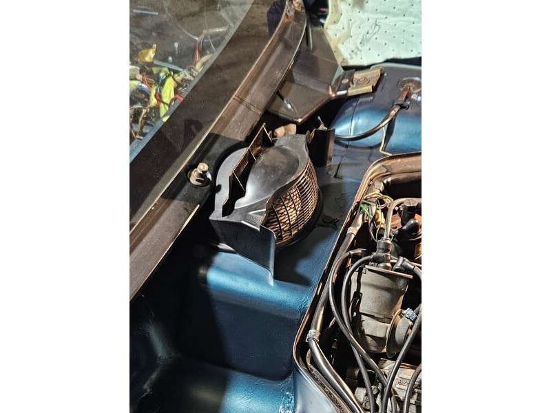

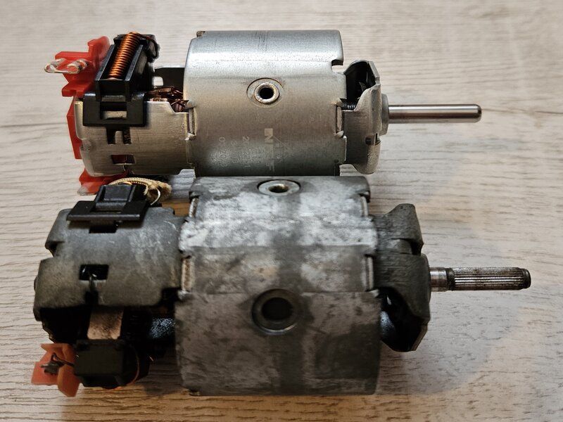

Ostatecznie kupilem silniczek Nrf 34216. Wymiary zewnetrzne identyczne jak oryginal, szczotki (jakby ktos chcial podmienic) tez. Jedyna "malutka" roznica to walek, na ktorym jest zamontowany sam plastikowy wiatrak (moje 924 1980 ma obudowe wentylatora "starego typu" jak na zdjeciu ponizej).
Musialem powalczyc, zeby zmontowac to solidnie. Pewnie daloby sie to wcisnac ale nie chcialem rozsadzic wiatraczka. Ostatecznie wszystko dziala - kreci sie w miare rowno i cichosmiley
Pozdrawiam!
Mariusz

Obudowa
Marbarson dodał/a następującą grafikę:

Oryginal i Nrf 34216
