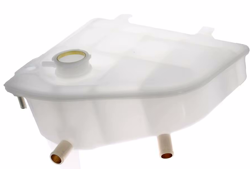

Czy zakładaliście nieoryginalny zbiornik wyrównawczy płynu chłodniczego?
https://pl.aliexpress.com/item/1005009969139445.html
Ten jest do późniejszej wersji 944 - ma dwa króćce, potrzebuję z jednym. Czy zaślepiając drugi będzie pasować?

Zbiorniczek jest taki sam do późnych wersji. To kwestia silnika - ten jest do turbo, ale to przecież nie problem zaślepić jeden króciec.
Ja nawet nie wiedziałem że jest taki, ale nic dziwnego że zaczęli kopiować. Sprytnie pokryli całe zapotrzebowanie robiąc tylko te z króćcem smiley Ja bym na Twoim miejscu testował, różnica w cenie jest bardzo duża. Obecnie zwykły kosztuje 1100zł, a turbo ponad 2200.
Jest nawet taniej:

Dzięki, tak zrobię. Jak założę dam znać, czy nie cieknie.

nie polecam zbiornika. Kupiłem do Turbo, ładny biały itd, ale po dosyć ostrej jeździe rozszczelnił sie na szwie.
