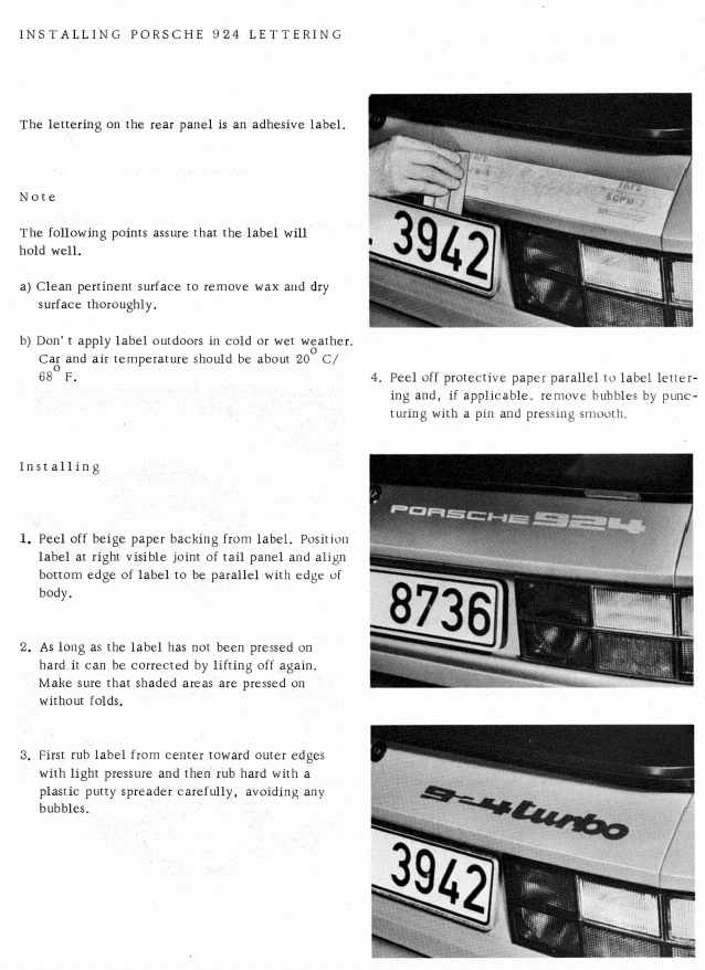

Hej
Dotarła do mnie dziś nowa naklejka "Porsche" na tył pod światłami". Jest to orginał, jeśli ma to jakieś znaczenie przy naklejaniu.
Czy ktoś może mi powiedzieć jak ładnie i prosto to nakleić? Czy to się robi na wodę lub wodę z mydłem, bo ktoś tak mi doradzał. ???
Sprawa druga dotyczy znaczka 944, czy są jakieś wytyczne jak go przykleić aby był dokładnie w orginalnym miejscu? Ma to ktoś może zwymiarowane?
Chciałbym to nakleić tak jak było w oryginale.

Lepiej napisz skąd wziąłeś tą naklejkę
Przed naklejeniem popryskaj powierzchnię do której będziesz przyklejał wodą, nałóż naklejkę, przez to że popryskałeś wodą powierzchnię styku, naklejkę można ustawić w prawidłowej pozycji. Przyklej i pozostaw do wyschnięcia. Proces wysychania może trwać ponad tydzień, dwa, trzy...

ok, dziękuję za info, tak zrobię.
"Lepiej napisz skąd wziąłeś tą naklejkę " - jeśli to ironia, to dobry dowcip jeśli nie, to naklejkę mam od Qubaka.

Procedura nalepiania tylnych nalepek według firmowego Poradnika Warsztatowego z epoki (nieważne że w przykładzie inny typ Porsche & nalepka):
