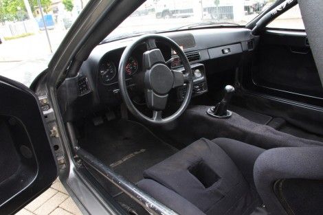

ułożyłem sobie w głowie taki plan na wnętrze mojego 944 żeby było dość minimalistyczne. Jak już uporam się z rzeczami technicznymi (pewnie do końca roku się uda) to następnie chciałbym zająć się wnętrzem.
Fotel kierowcy jest w stanie agonii, pasażera jest niezły ale chciałbym odnowić obydwa, plus ewentualnie tylne - o ile nie zdecyduję się na usunięcie tylnej ławeczki. Pomysł jest zainspirowany tapicerką Magnusa - boczki czarne jak w oryginale a na środek tartan (albo w kolorze nawiązującym do nadwozia albo coś delikatnie kontrastowego).
Ponadto chciałbym usunąć dolna część konsoli środkowej. Nie mam radia ani głośników, nie palę więc popielniczka jest zbędna, nie mam też żadnych przycisków na konsoli za lewarkiem. Po usunięciu plastikowego elementu odsłaniają się braki w tapicerce na tunelu środkowym. W związku z tym potrzebny jest nowy element na cały tunel.
Dodatkowo obszycie kierownicy czarną skórką i nowy mieszek drążka zmiany biegów. Sam drążek natomiast chciałbym zastąpić czymś na kształt elementów ze starych 911, czyli prosta rurka zwieńczona drewnianą gałką jak w wyścigowym 917. Tu problemik bo standardowy wybierak ma przekrój poprzeczny prostokąta.
Deska była regenerowana wg poprzedniego właściciela kilka lat temu u Pana Batko (?) ale znowu pęka i się rozkleja, więc to pewnie też do renowacji kiedyś pójdzie. Boczki zostają oryginalne.

Rendes to właśnie Pan Tadeusz Batko smiley. Natomiast co do materialów wszelakich - zbadaj może najpierw lokalne możliwości, a potem szukaj coraz dalej.
Jak co poprzerabiać - powiem tylko tyle że powrót do oryginalu jest drogawy i coraz bardziej trudny z uwagi na spadającą dostępność oryginalnych gratów wszelakich .
P.S. Weź pod uwagę fakt iż goły materiał tapicerki na tunelu podczas zmieniania biegów będzie podatny na przecieranie się . Z czasem wyłysieje we wiadomym miejscu aż w końcu zrobi się w nim tamże dziura.

do Rendesa nie masz daleko, albo masz dobry dojazd .. smiley
materiały wszelkie to werk924.com
Rendes też ma wspaniały wybór materiałow tapicerskich - zarówno skóry jaki i skaje i materiały wszelkiej gramatury.
ja do siebie materiał kupiłem w werku924 ale skaj na tył foteli dobierałem w Rendesie - mieli fajny wybór i dobrali kolor i fakturę tak, że na prawdę fajnie wyszło - u mnie był tzw skaj lotniczy - cokolwiek to by znaczyło smiley

drążek to nie problem, bez kłopotu można przerobić albo wykonać nowy taki jak chcesz
