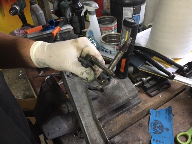

No dobra Panowie (i Panie, jeśli czytają).
Silniczek wyjęty, rozebrany, wygląda OK.
Mechanizm działał wujowo, więc trzpienie przeszlifowane drobnym papierem ściernym i nasmarowane. Wszystkie przeguby też nasmarowane.
Jeśli ktoś będzie to robił sam, to zdecydowanie odradzam odkręcanie silnka od mechanizmu bez wyjęcia całości.
Do wyjęcia całości trzeba wymontować podstawę wentylatora nawiewu (raptem 6 śru .
Służę radą.
W tygodniu zetrę 29-letni syf i poskładam wszystko do kupy.
qdlaty dodał/a następującą grafikę:

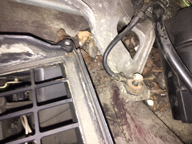

| Dodane dnia 02-09-2017 22:16 |
A tak wyglądają liście z 2004 roku

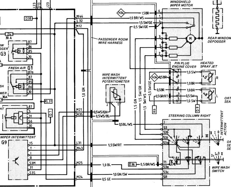

Hej.
Mały update. Nadal stoję w miejscu.....
Zmieniłem przekaźnik i wciąż to samo.
Przeglądam kolejny raz schemat i nadal nie wiem, którędy idzie zasilanie na powrót wycieraczek do pozycji "0".
Przez pin 4? Czy on tylko ma zewrzeć się z "1" i przekaźnik ma dać zasilanie poprzez pin 3?
Mogę w weekend rozebrać pająka, ale jak szukać tam usterki?
Wszystkie prędkości wycieraczek oprócz przerywanej działają OK.
Wnerwi mnie ten samochód to go znowu schowam w garażu na kolejne 12 lat.

| Dodane dnia 01-10-2017 21:06 |
Hurrraaa!
Wszystko działa!
Był jakiś niekontakt na kostce przy pająku.
Zanim złożę to podoginam blaszki i psiknę elektro sprayem.
Przy okazji jak już rozebrałem plastiki, to wymienię potencjometr od przerywanej pracy wycieraczek. Nigdy nie działał. Nic dziwnego, bo w środu ułamana jest blaszka. |
