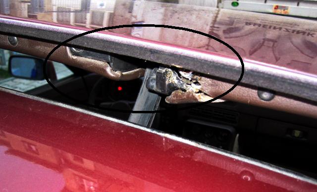

Szukam zakreślonego na zdjęciu, połamanego, elementu (chyba, że jest to część targi i trzeba wymienić całą).
924 '84 2.0 125 KM

Słabe zdjęcie (tzn. trudno zorientować się o co chodzi) ale chyba szukasz elementu
94456416100 lub 94456416200 w zależności która strona Ci popękała. Targa elektryczna
ma kompletnie inne mocowania niż manualna. Jakbyś nie znalazł w używce to jest w ASO (~16e)

Masz rację, to 94456416200. Wielkie dzięki, bo niespecjalnie wiedziałem który to element (wg PET).
