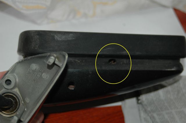

Różnice:
- inny układ bebechów i sposób mocowania szkła:
lusterko I serii:
http://www.ebay.com/itm/Porsche-911-944-928-Passenger-Side-Right-Outer-Flag-Style-Mirror-White-USED-/160798065397?pt=Motors_Car_Truck_Parts_Accessories&hash=item25704fc2f5&vxp=mtr
szkło mocowane do prostokątnej blaszanej płytki na 3 wciski, pod blaszką są silniczki sterowania
lusterko II serii:
http://www.ebay.com/itm/Porsche-911-944-Turbo-Flag-Side-Mirrors-Set-of-2-in-black-/260998710470?pt=Motors_Car_Truck_Parts_Accessories&hash=item3cc4bc44c6&vxp=mtr
szkło jest na podstawie z pierścieniem, mocowane jest do okrągłego kosza wewnątrz lusterka. Wewnątrz kosza, na wierzchu są silniczki sterowania. Szkło jest mocowane do lusterka za pomocą plastikowego pierścienia z zębatkami zaskakującymi o kosz z bebechami.
Do zwolnienia pierścienia jest wykorzystywany otwór w plastikowej zewnętrznej ramce lusterka (u dołu) - jak na foto.
W lusterku I serii nie ma tego otworu.
- są chyba inne ułożenia wiązki przewodów, inne wtyczki
- na 100% różnią się nr katalogowymi
Inszych zmian nie znam, ale nie wykluczam ich istnienia smiley

A to znaczy że moje jest II serii smiley
