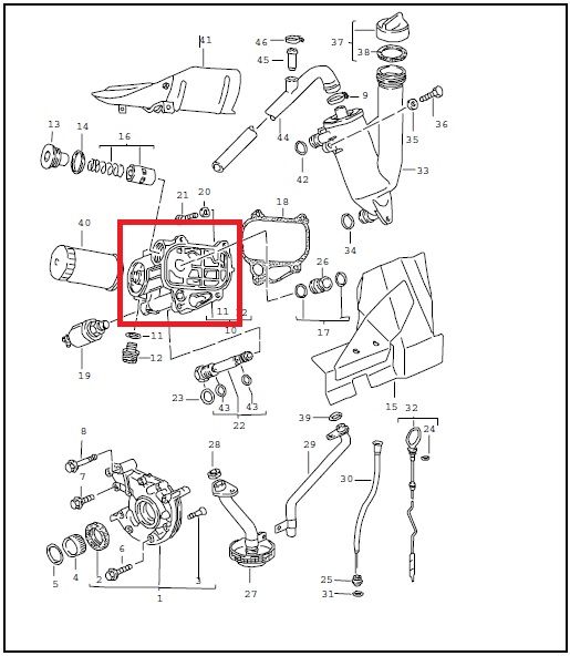

Nie no, nie wygląda to na jakiś garażowy hi-tech. Może użyłem złego określenia. Chodziło mi o to:

Autor RE: Wymiennik woda/olej
Postów: 7508
Dodane dnia 25-01-2011 12:20
Mi to wygląda na podstawkę z termostatem do chłodnicy oleju.
Dodane dnia 25-01-2011 12:34
Dokładnie, w S2 jest to tylko podstawka pod filtr oleju z którego wychodzą dwa węże do chłodnicy oleju.
W zwykłych 944 ta podstawka jest o wiele większa i mieści w sobie małą wewnętrzną chłodniczkę oleju - oczywiście wyjścia na przewody olejowe nie ma.
Ogólnie ta podstawka to element bardzo poszukiwany więc może być ciężko. W dodatku pamiętaj że w turbo i S2 są inne podstawki - przewody wychodzą pod innymi kątami więc jeśli dostaniesz niewłaściwą to może być problem.

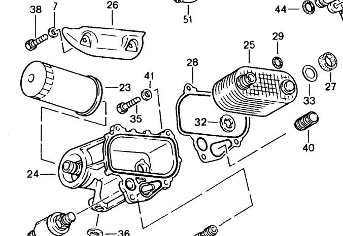

W moim 944 N/A 2.5 mam chyba problem z mieszającym się olejem i chłodziwem gdzieś tam w okolicy wymiennika. Czy wymiana tej dużej uszczelki (nr 28 na załączonymj) może coś pomóc? Wydaje się, że miałaby ona znaczenie w przypadku wycieku chłodziwa na zewnątrz. Czyli raczej muszę zaopatrzyć się w uszczelniacze 27, 29 33, zgadza się? Czy ktoś miał taki problem/zdejmował cały ten zespół nr 24 i może podzilić się wiedzą, na co należy uważać?
Dodane dnia 27-02-2012 12:56
jeśli będziesz to rozbierać, to wymień wszystkie uszczelniacze jakie tam są !!
Najprawdopodobniej jak zdejmiesz ten element to żaden z uszczelniaczy nie będzie się nadawał do powtórnego montażu.
ps. nie wiem jaki masz zawór ciśnienia oleju, czy jednoczęściowy czy wielo - starego typu, bo do prawidłowego zamontowania całego elementu był special tool który centrował pozycję zaworu.
Powodzenia
