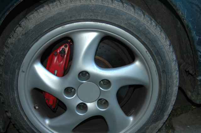

Korzystając z okazji podepnę się ze swoim pytaniem
wampir napisał/a:
(...) Big Red jesli dobrze pamietam to juz opcje 993.
Fotka poniżej przedstawia nieznany mi bliżej upgrade hamulców przednich w 964 (ponoć są z 993).
Czy to są Big Redy? W jakich modelach były stosowane? (uśmiech za wskazanie kodu opcji smiley )
Gdyby ktoś się orientował, byłbym wdzięczny za wszelkie info smiley
