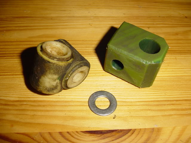

O takie tulejkie Ci chodzi? Czy i tym razem się mijamy?

dokladnie to smiley jest dostepne? chetnie nabede smiley

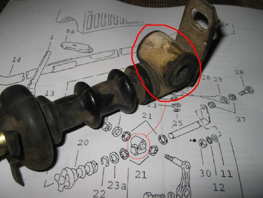

A wymiana samych gumek nie wystarczy?
Cena za szt. około 2,5euro w ASO smiley (potrzebne jak widać 2 lub 4 sztuki)

A pisząc o gumkach masz na myśli nr 21? Nie wiem czy ich wymiana wystarczy, żeby pozbyć się luzów... Wiem natomiast, że w salonie nie dostanie się części zaznaczonej na rysunku na czerwono. Można za to dostać nr 18, czyli 'intermediate shift lever' - dzwoniłem kiedyś w tej sprawie do PCW, a ostatnio Mammoth przypomniał mi to, co wymazałem z pamięci, czyli cenę - ok.120 euro...
W każdym razie, myślę, że sensownie byłoby dorobić część zaznaczoną na obrazku, tak jak zrobił to pewien człowiek z 924board (skąd zaczerpnąłem obydwa zdjęcia zresztą)..
Jeśli chodzi o dobrą używkę, to może któryś z kolegów, którzy zainwestowali w short shifter miałby takową? A tak a propos, pytanie do tychże kolegów - czy zamontowanie short shiftera wyeliminowało wszelkie luzy na lewarku zmiany biegów?

Też bym chciał taką część zakupić. Ten pomysł z dorobieniem bardzo ciekawy - nie wygląda to na bardzo skomplikowaną część.
Autor RE: [K] tulejke wybieraka skrzyni biego 924 2.0
Dodane dnia 23-05-2011 08:19
Weźcie oryginał idźcie do tokarza, niech wam tulejki z teflonu albo PU dotoczy.
montaż shortshiftera nie niweluje luzów, tylko skraca skok lewarka zmiany biegów. Jeśli luzy nie są w miejscu elementu który pokazujecie, a który jest zastępowany shortshifterem to luzy na lewarku nie zmienią się ani o milimetr.
Luzy lewarka w75% przypadków dotyczą głównie elementu na który zakłada się gałkę zmiany biegów, czyli tego giętego pręta w kabinie i tulejowań w jego obrębie.
OK, przerobię trochę pytanie: a poza łączeniami na lewarku w kabinie i zestawem dźwigienek nr 18 - czy jeszcze w jakimś innym miejscu mogą powstawać luzy?
