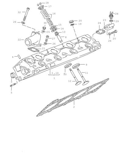

Kupię zawór temperatury powietrza do sterowania podciśnieniami. Temperatura otwarcia 58st.C
nr 928.110.128.01
nr 28 na rysunku

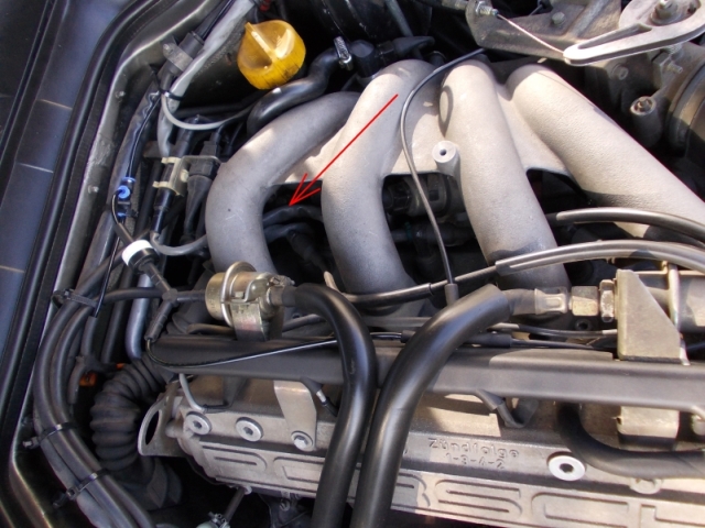

Dodane dnia 25-09-2011 23:06
Lokalizacja zaworu:
Andrew
924S US '87 2.5 M44.07
944 '88 LY7U
Edytowane przez Andrew dnia 25-09-2011 23:11

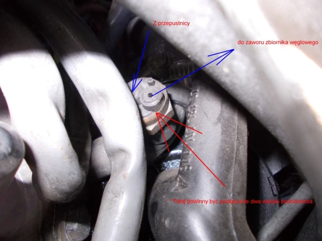

Dodane dnia 25-09-2011 23:12
A dokładniej tu:

Dodane dnia 27-09-2011 19:58
Na razie podłączyłem podciśnienia zgodnie ze schematem, tylko ominięty jest ten zawór. Więc na ciepłym silniku wszystko pracuje tak jak w oryginale. Wydaje się, że dostał kopa. I silnik pracuje równiej na trochę wyższych obrotach trochę powyżej 800.
