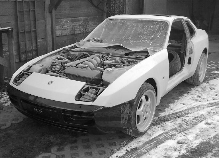

przedewszystkim zależy mi żeby stał nisko. Auta nie będę używał do wyścigów na torze, chce poprostu, żeby wizualnie mi się podobał. Kiedy był na oryginalnych kółkach było ok, teraz ma szerokie 18tki i jest wysoki jak jakiś gazik.
Pieszczochu Twoja oferta jest ok , jednak boję się że w pełni mnie ta zmiana nie zadowoli, byc może się mylę ?? Zobacz jak to teraz wygląda

Jak Ci to powiedzieć,
pokazujesz auto, które jest w połowie rozebrane, więc przez zredukowaną masę się podnosi...
Poczekaj, aż je poskładasz, wtedy samo trochę siądzie.
o ile tył powinno się dać łatwo regulować w małym, bo małym zakresie ale jednak... to przód jest problemem...
każda sprężyna się trochę różni... jedne są twardsze, ale ciut krótsze, inne miekkie, ale za to wyższe.... Trzebaby robić pomiary Twojej i mojej sprężyny rozprężonej i sprężonej...
może się okazać np. że moja sprężyna jest ciut krótsza np. 1-2cm ale twardsza, wiec się nie ugina aż tak, auto siedzi niżej ale nie dobija, ale może się też okazać, że różnica jest minimalna, prawie nie zauważalna.
Trzeba by określić jaką sprężynę masz... i dociekać na rennlist w jakiś zestawieniach i innych stronach to ciężki temat, a firm które robią takie sprężyny dziś prawie nie ma. Moim zdaniem zaczekaj aż auto będzie kompletne i dociążone inaczej możesz skończyć ze zbyt niskim zawieszeniem.

Masz rację z tą masą, drzwi są ciężkie , szyby, maska, klapa tył, fotele troszkę się uzbiera... Mam zdjęcie jak był tylko bez zderzaków to mniej straszyło, później jeszcze troche powyciągałem. Tył napewno trzeba trochę pokręcić w dół. Szczerze mówiąc myslałem, że z przodem jest łatwiej, a mówisz że odwrotnie.

chciałem zauważyć że nawet przedniej szyby nie masz.
moim zdaniem brakuje Ci sporo ponad 100 kg, a to już różnica.
Poczekaj, aż złożysz i wróć do tematu.

Na zdjęciu jest bez fotela (25kg) drzwi zdecydowanie cięższe to chyba z 35 kg sztuka to juz masz około 100kg póżniej, maska ,szyba (tył ,przód, boczne) tapicerki ,dach, zderzak z dokładką S2, lampy... Mysle, że tak pod 200 kg brakuje jak nie lepiej. Ale napewno wrócę do tematu. Drogi u mnie ładne zrobili, więc trzeba obniżyć
