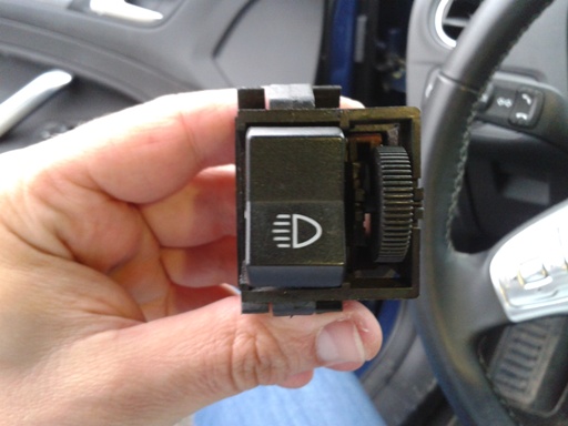

Witam poszukuje sprawnego włacznika do 944 83 stara deska.W transaxle nie ma .teile przysłało mi od 924.Światła krótkie przestały świecić pomóżcie.W załaczeniu foto chyba że macie pomysł na przerobienie lub zastosowanie innej wtyczki.Dzięki

bier pan w aso.
170 zł.
Ja tak zrobiłem, bo nic z używek nie było smiley
Autor RE: Włacznik świateł
Dodane dnia 28-05-2012 12:18
Kupuj Aso.
Powiem szczerze.... moim zdaniem w kązdym starym 924/44 powinno się przerobić instalację na przekaźniki, cały prąd idzie na światła przez ten mały przełącznik , przez malutkie piny, tam się wydziela spora temp i wszystko się w środku topi....

Jak możesz to sprawdź Marchewa,Grześku ten włącznik juz mam i jest on tylko do 924

Zapewne kupiłeś z pierwszej serii (jeżeli tak można napisać) 924. Tam był inny.
Od chyba 79 był taki sam w 924, 924S i 944 (seria I).
