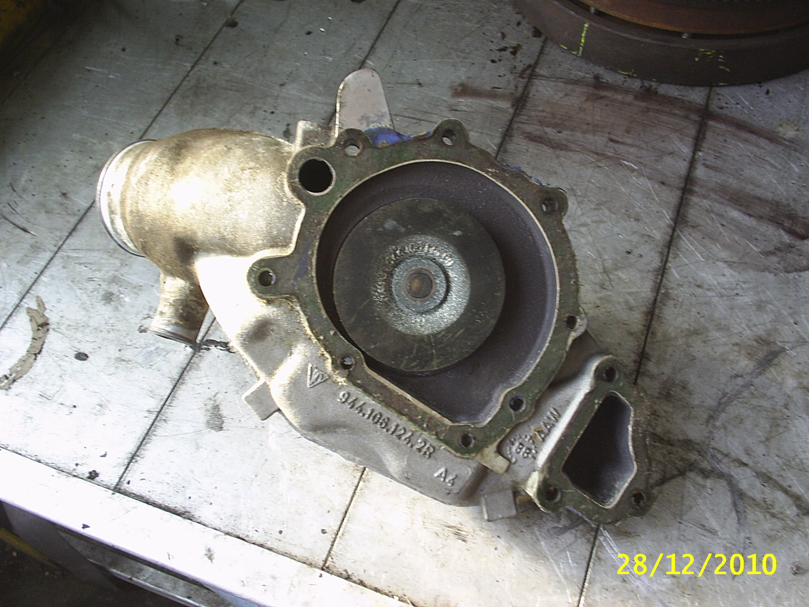

mam uzywke do 944 2.5 w dobrym stanie, nie ma luzów, nie ciekła
Autor RE: [k]Pompa wody
Postów: 5610
Dodane dnia 20-07-2012 20:05
Ta pompa na zdjęciu powyżej to jest taka sama pompa jak moja smiley
Popatrz na oznaczenia po stronie wirnika! Masz ten sam nr obudowy: 944 106 124 2R. Dodatkowo po prawej jest odciśnięty rok produkcji- 88. W tym roku były już tylko silniki 2.7 8v.
Założę się, że od frontu pompy (patrząc od strony rolki) masz odbite oznaczenie 2.7. Oryginalna pompa do 2.5 miałaby symbol 2.5 smiley
Ergo - fotka przedstawia pompę wody pierwotnie przeznaczoną do 2.7 i 3.0 S2
Zdemontowałeś tą pompę z silnika 2.5?

pompę ze zdjecia zdjąłem z 2.5 '82 (chyba ze auto miało silnik zmieniony na 2.7 bo numeru silnika w sumie nie sprawdzałem)
