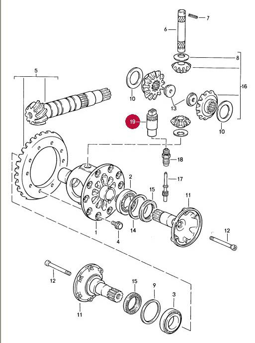

No właśnie, na zdjęciu jest sam pulsator. Sam wcześniej nie wiedziałem dokładnie jak to jest zbudowane, jutro sprawdzę czy brakuje mi tylko pulsatora czy też tego trybiku który wchodzi w skrzynię.
Nr katalogowy pulsatora:
do skrzyni manualnej: 944 606 210 00
do skrzyni automatycznej: 944 606 210 01
Czy się czymś różnią - nie wiem, bo wyglądają identycznie.
Dokładnie wszystko widać na rysunku poniżej.

W między czasie kupiłem cały zestaw (pulsator + trybik wchodzący w skrzynię) od polówki, ale niestety nie przypasował. Sam pulsator (19) być może jest dobry, metalowy łącznik jest identyczny (18), ale za to tryb wykonany z tworzywa który wchodzi w skrzynię (17) wydaje się być za długi i niestety po przykręceniu się nie obraca - gdy cofnie się go lekko ręcznie to łapie, no ale się z tym nic nie zrobi.
Ponawiam pytanie - ma ktoś odsprzedać ten trybik, lub cały komplet z pulsatorem? Skrzynia manualna.

Trybik jest dostępny w intercarsie, pasuje np od audi 100 - nr części: 088 409 197 (koszt 7,80 zł).
Sam pulsator założyłem od vw polo (z allegro za 50zł) - pasuje po delikatnej modyfikacji gniazda elektrycznego - uwaga, bo pin dodatni z ujemnym są w tym gnieździe odwrotnie, czyli wystarczy wpiąć odwrotnie wtyczkę i po sprawie.
