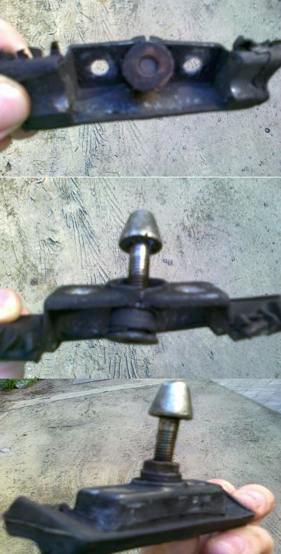

1) w dobrym stanie prawe mocowanie bolca (z bolcem lub bez) - lewe też może być smiley

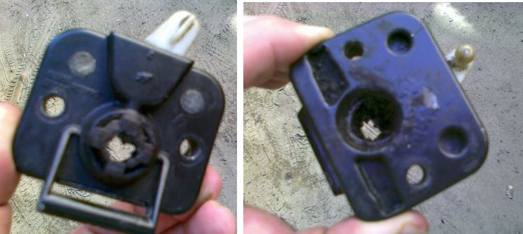

2) gniazdo, w które bolec włazi

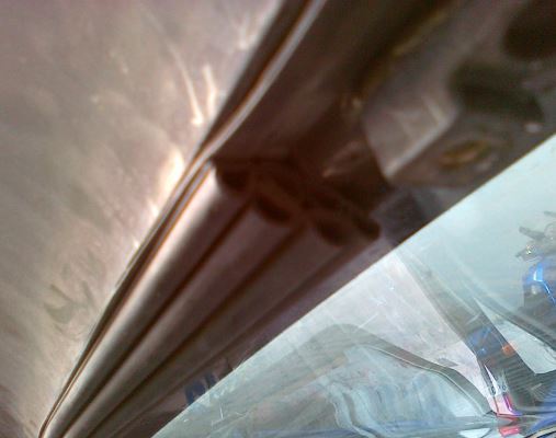

3) uszczelkę górną przyklejaną do gumowego spojlera?

ja kupowalem te uszczelki od bolca i pod jedne byly po 180zl szt, drugie 240zl szt tylko nie pamietam ktore po ile a niechce mi sie przekopywac faktur.

1. w ASO tak jak pisze Michał951 - po 66euro sztuka, ale w PET to się nie nazywa
uszczelką, tylko obudową. Normalnie wymienia się tylko gwint zatopiony w gumie,
ale u Ciebie widzę że obudowa jest pęknięta. Gwint zatopiony w gumie (477827035)
też kup nowy (8euro), będzie jak z fabryki. Ja zrobiłem jedną stronę i teraz muszę
się w końcu zająć drugą. Tylko u mnie drogie obudowy są ok.
2. zamki po 41 euro sztuka, Twoje nie trzymają?
3. dodatkowa uszczelka w ASO droga - 80euro ponad.

te uszczelki 180/240zł to wiem i ktoś tu chyba na forum je dorabiał.
Qbak: no właśnie prawy zamek nie trzyma ale mam wrażenie, że jak bolec będzie poprawnie ustawiony to będzie ok.
