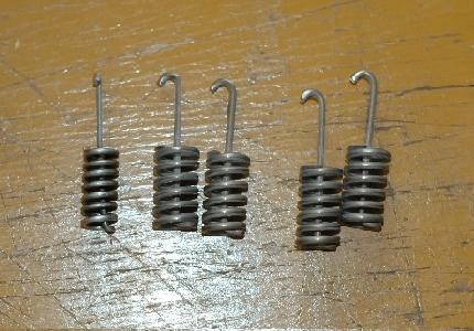

odkurzam temat;
Szukam sprężynek do okładzin ręcznego w 944,
konkretnie następującej części: compression spring (PET 928 352 957 02), sztuk 4
ASO czy poratuje mnie zestaw do E34??

wiem że nie wyda sie to dziwne bo części do naszych prosiaków pasują od wielu aut, ale dokładnie te sprężynki znajdziesz również w Volkswagen TRANSPORTER I smiley
Autor RE: szczęki hamulcowe 944
Postów: 5608
Dodane dnia 25-08-2009 07:42
na bank podejdzie?
Bo właśnie przeglądam katalog ETKA do vagów i tam anie przy T1, ani przy kolejnych transporterach, nawet przy chrabąszczu nie widzę tej sprężynki naciskowej. Te, które tam są, wyglądają inaczej smiley NIe mają tego haczyka mocującego i dodatkowo idą w komplecie ze sprężynkami talerzykowymi

Dodane dnia 29-09-2009 13:11
niestety, mimo porad grafffika nie udało mi się dobrać tych sprężynek z korzystając z zestawu do Transportera smiley
Okazało się, że w kicie do T1 te analogiczne sprężynki są ze 2 razy większe, niż te, których potrzebowałem, może ta pojedyncza podłużna by się nadała, ale ona akurat nie była mi potrzebna smiley
Trzeba było wysłać zamówienie do ASO, choć cena zaporowa (37zł/szt sic!)

niestety to trudny temat, u mnie jedna też jest uszkodzona i ręczny przez to jest zdecydowanie słabszy w tym kole.... a, że szczeki pasuja z e34 to nie wiedziałem... gdybym wiedział to bym kupił dawno temu smiley
Postów: 5608
Dodane dnia 29-09-2009 15:17
pasują tak na wymiar, ale trzeba nawiercać dodatkowe otwory, właśnie pod te sprężynki, których potrzebowałem
